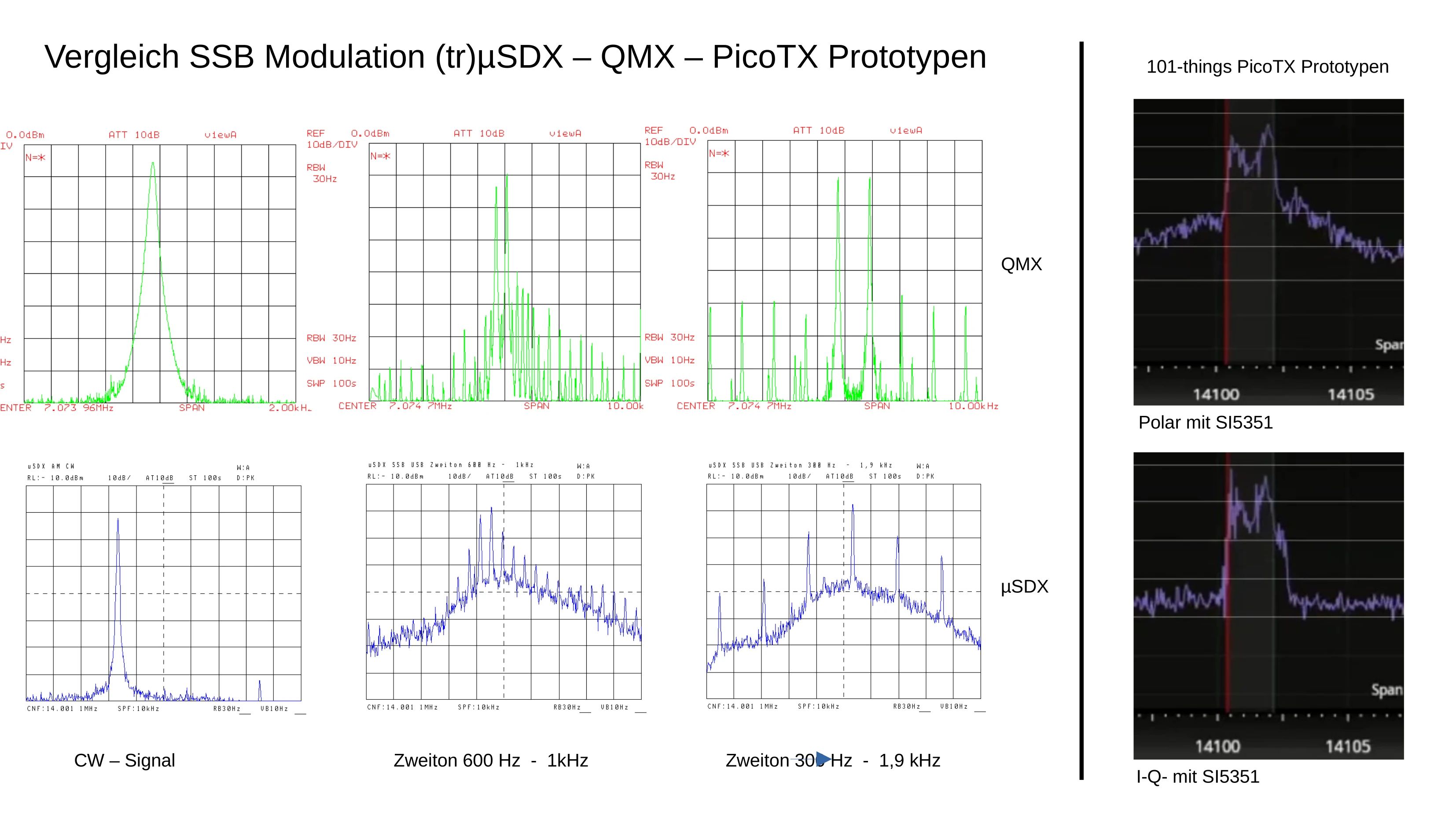

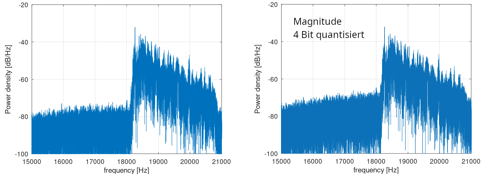

Beschäftige mich gerade mit dem vereinfachten Ansatz zur Erzeugung eines SSB-TX Signals, nach der Idee der kleinen QRP uSDX-Transceiver.
Momentan noch theoretisch, hab die Idee in Octave / Matlab nachgebaut.
Das resourcen-sparende Konzept basiert darauf, aus Modulationssignal fm und seiner Hilbert-Transformierten separat Delta-Phase und Amplitude für das SSB-Signal zu berechnen. Mit der Delta-Phase wird im Abtasttakt fs der Trägeroszillator gemäß fm2pi/fs nachgeführt. Die Amplitude moduliert den Träger wie gehabt.
Hat das jemand aus dem Forum mal nachvollzogen?
Wollte mir über die zahlreichen YouTube-Videos über die Qualität des SSB-Signals ein Bild machen, aber das ist wegen der mittlerweile unerträglichen Werbung kaum drin. Das was ich gehört habe, fand ich diplomatisch gesagt, ausbaufähig. Nur schwer verständlich.
Hab mir das Hilbert-Filter aus der USDX-Software genauer angesehen: vom Prinzip her ok, aber viel zu kurz. Hat nur 15 Taps. Nach meinen theoretischen Experimenten müssen mindestens 41 her, auch bei optimierter Synthese.
Hier scheint der Schwachpunkt des Ansatz zu liegen: kleinste Amplitudenfehler zwischen (verzögertem) Original- und Hilbert- Signal führen zu kleinen Phasenfehlern und die wiederum zu heftigen Verzerrungen im Spektrum des erzeugten SSB-Signals. Das kann anscheinend nur durch ein sehr präzises - und damit langes - Filter vermieden werden.
Oder hat jemand andere Erfahrungen, egal ob theoretisch berechnet oder praktisch erprobt?

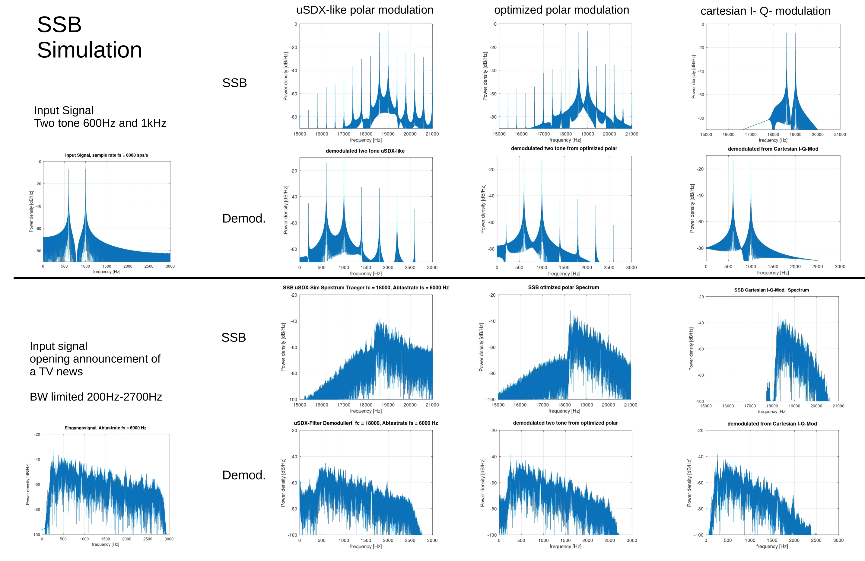

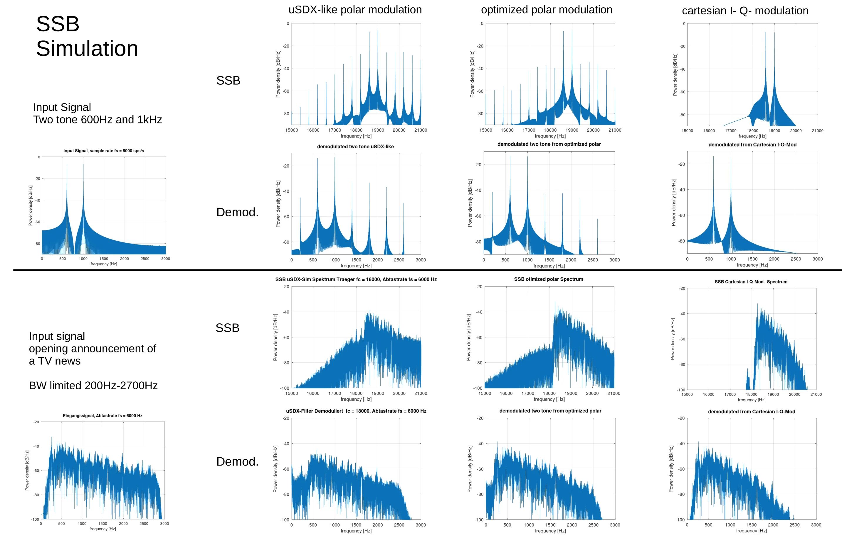

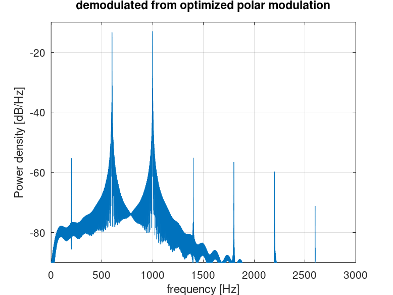

Nach meinen Octave-Versuchen sehe ich den Grund der Artefakte eher in mangelnder Filterpräzision und nicht in niedriger Abtastrate.
Anbei ein (theoretisches) Beispiel mit den USDX-Filterkoeffizienten und zum Vergleich ein selbst synthetisiertes Filter nach diesem Ansatz: https://www.wirelessinnovation.org/assets/Proceedings/2011/2011-1b-carrick.pdf
Dabei ganz willkürlich drei Sinustöne mit -20dB Pegel mit 400Hz, 800Hz und 1600Hz durch die Filter gegeben und mit einem Träger von 15kHz in Polarmodulation beaufschlagt. Die Abtastrate des USDX auf 4500 1/s geschätzt.
Eigentlich sind die Ergebnisse des USDX absolut indiskutabel.
Bei 800Hz sieht es nur deshalb gut aus, weil ich testhalber die Skalierung auf genau diese Frequenz abgeglichen habe.
Genau daher komme ich auf die Vermutung, dass kleinste Amplitudenunterschiede von Original- und Hilbert- Signal zu heftigen Artefakten führen.
Und die Amplitudenabweichungen kommen zweifellos aus der Welligkeit des Hilbert-Filters.

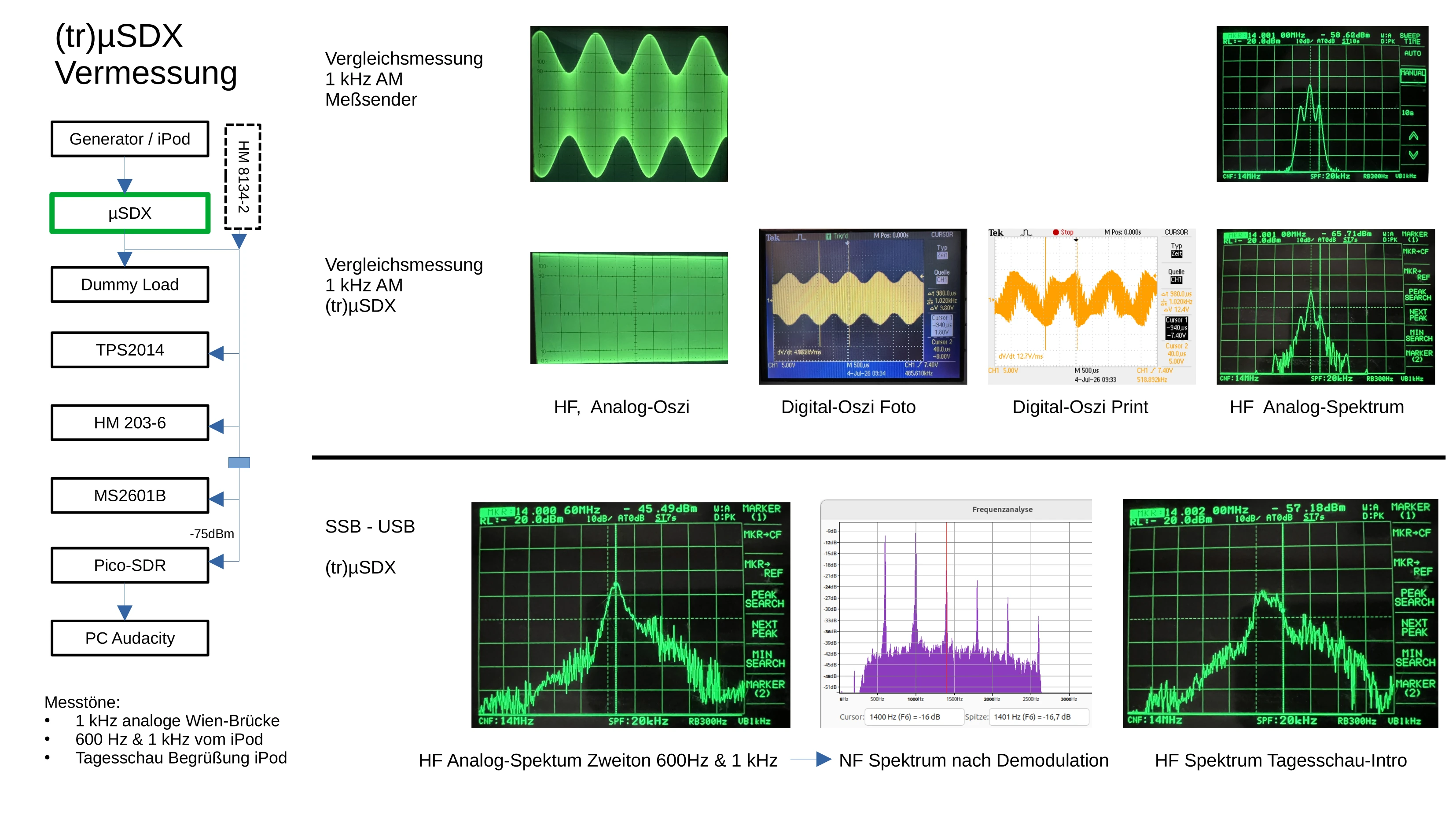

Kann man das ganze irgendwie simulieren und schauen, was dabei rauskommt?
Genau das habe ich versucht. Wobei ich nicht die beschränkte 8 Bit Genauigkeit berücksichtigt habe, nur auf Basis des Hilbert-Filters und der vermuteten Abtastfrequenz.
Oder in einen uSDX unterschiedliche Sinusfrequenzen einspeisen und mit einem Spectrum Analyzer schauen, was hinten rauskommt?
Reale Meßwerte wären wirklich spannend. Wollte mir schon einen Gebrauchten nur zum messen kaufen. Aber wie einen der minderwertigen Clones auf dem Markt vermeiden?
Habe einen uSDX und nutze den hin und wieder auf 40m. SSB funktioniert so weit gut, bei der kleinen Sendeleistung würde ein leicht kratziger Klang wahrscheinlich nicht wesentlich auffallen. Von mir empfangene Stationen, die mit uSDX senden, klingen auf jeden Fall verständlich (aber eben oft eher leise).

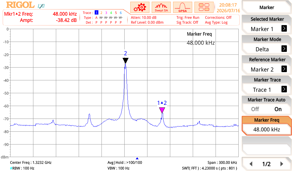

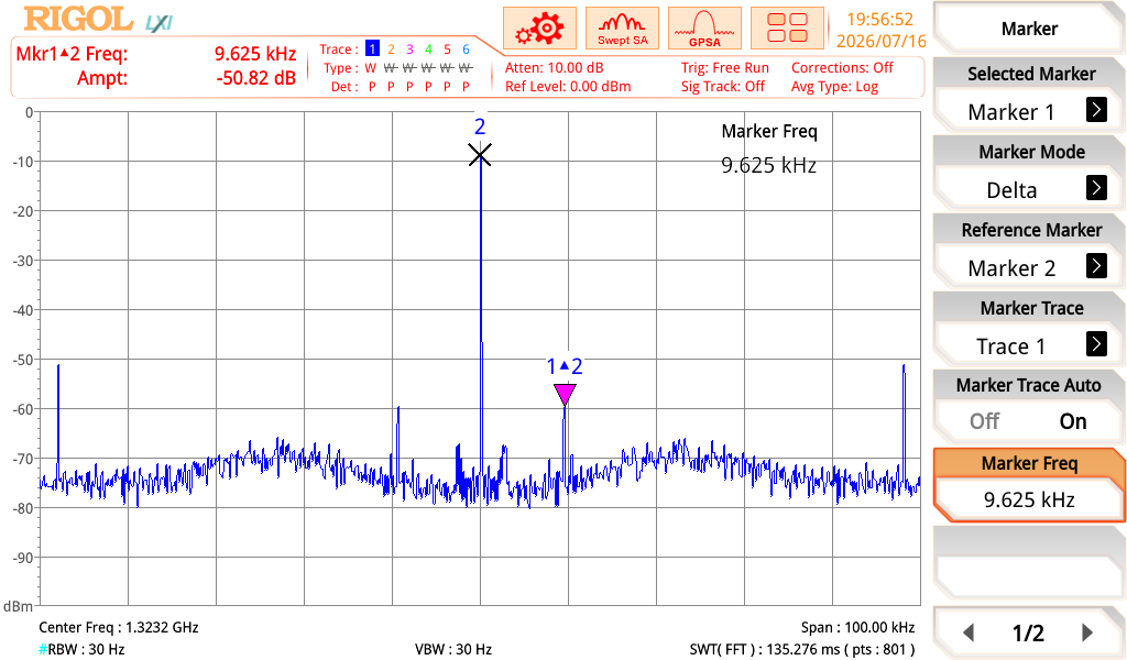

Auf welchen Frequenzbereich zielst du ab? Wenn du bei 24MHz sendest ist der Effekt nur 1/100 so groß wie bei 2,4GHz und damit vernachlässigbar. Das zeigt wie kritisch Phasenrauschen und Phasenstabilität wird wenn man schmalbandige SSB Signale im GHz Bereich hat.
Es gibt zwei Arten der Nebenaussendungen die ich im meiner Antwort vermischt hatte. Die "echte" Nachbarkanalunterdrückung (siehe 1.Bild) kommt durch nichtideale Kombination von Amplituden- und Phasenmodulation zustande. Die war bei meinen Speki-Messugen an sich akzeptabel. Ich hatte aber auch noch den Effekt dass bei +/- 16kHz vom Träger das Signal wieder deutlich hoch kam (siehe 2.Bild). Der F103 hat nicht genügend Rechenleistung um die Signale schneller als mit 16kSps zu berechnen. Ich hatte mal die AM und PM Werte für ein 3-Ton Signal mit 48kSps vorberechnet und mit dem Controller nur abspielen lassen, da war der zweite Effekt viel geringer. Deswegen hoffe ich dass bei höherer Rechenleistung und 48kSps die Nebenaussendungen auch bei Sprachsignalen niedriger werden.
Ja, ein 3-Ton Signal. Bei einem 2-Ton Signal geht die Amplitude durch Null, ganz schlecht wenn man polar moduliert. Deswegen habe ich einen 3.Ton mit -20dB dazu genommen, so dass ich dem Nullpunkt der Amplitude immer nur auf 10% nahe gekommen bin. Ist für ein Sprachsignal auch realistisch, da kommt man nur selten Nahe an den Nullpunkt der HF-Amplitude ran. Und ich wollte die Nulldurchgänge mit den hohen FM-Hüben weg lassen um zu sehen was ich sonst noch für Probleme in der Modulation habe.
Glaube dir gern, dass du Reste aus der Updatefrequenz des Taktgenerators und Signaldämpfers vorfindest. Sieht man auf deinem Analyzer-Screenshot. Die werden sich natürlich mit schnelleren Updates verändern.
Ich glaube aber trotzdem noch, dass kleine Fehler in der Amplitude, egal ob ungenau berechnet oder gegen die Phase verschoben, keinen gravierenden Effekt auf die SSB-Signalqualität haben. Ganz anders sieht es bei kleinen Phasenfehlern aus. Und die berechne ich zumindest aus dem arctan (Hilbert / verzögertes Original). Sind da kleine Fehler z.B. durch Welligkeit des Hilberttransformators drin, sieht das SSB-Signal gleich ganz furchtbar aus.

#8060264
Den Abschnitt verstehe ich nicht. Bezieht sich das auf meine gerechneten Spektrogramme? Da hatte ich die drei Töne nacheinander durchgerechnet.
Nein, ich hab mich auf das Bild von meinem "2-Ton-Test" bezogen der eigentlich ein 3-Ton -Test ist, nur dass der 3. Ton bei -20dB sowieso von den Intermod-Produkten der beiden Haupttöne zugekleistert wird.
Wulf D. schrieb:
Für eine Direktverbindung sind schon deutlich Störungen zu hören. Aber klar, ist gut zu verstehen.
Ich habe festgestellt dass Sprache recht unkritisch ist. Wenn man die AM der polaren Modulation weg lässt, also nur die PM macht, klingt die Sprache zwar deutlich verzerrt, ist aber noch verständlich. Das Spektrum hat natürlich massiv Außerband-Abstrahlung, v.a. in den benachbarten Kanälen.

Es ist aber auch schwer Fehler zu suchen. Wenn ich meinen RTL-SDR per Dämpfungsglied an den Ausgang des polaren Modulators schalte hört sich die Sprache irgendwie verzerrt an. Wenn ich den Modulator für den QO-100 Uplink benutze hört es sich im Downlink viel besser an. Weiß nicht warum das so ist. Vielleicht koppelt zu viel phasenmodulierte HF an dem digitalen Attenuator vorbei in den RTL-SDR rein. Und bei 2,4GHz kann ich mit dem RTL-SDR auch nicht empfangen, mir dem kann ich nur bei 1290 oder 430 MHz testen.
OP #8060276

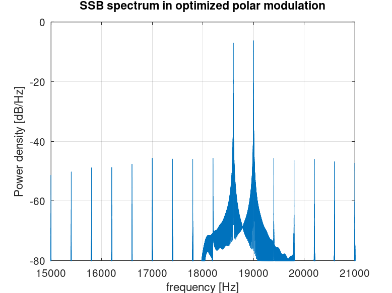

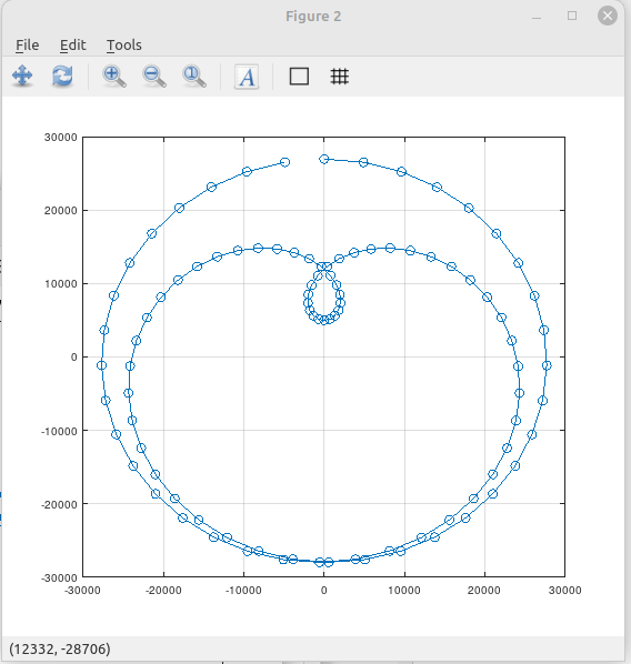

Danke euch erstmal für die Rückmeldungen, vor allem auch zu den praktischen Erfahrungen mit dem uSDX.
Habe den Fehler in meiner SSB-Simulation nach dem polaren Ansatz gefunden. Hatte versucht, das Signal über einen ganz normalen Cosinus mit der aus dem Modulationssignal berechneten Delta-Phase abzubilden. So in der Art:
$$SSB(t) = Amp(t) \cdot \cos((2\pi f + \delta\phi(t) \cdot f_s) \cdot t)$$
Das geht leider sehr schnell schief. Grund ist die Periodizität des cos(), wo kleinste Rechenfehler in der Phase, also hier das Delta-Phi, in kürzester Zeit t das Ergebnis ruinieren.
Ich hatte in meinen Plots über 0,5s gerechnet. Da türmt sich schon ein beträchtlicher Fehler auf, die Ergebnisse sind unbrauchbar.
Lösen kann man das mit der VCO-Funktion. In meiner Octave-Version steckt zwar ein kleiner Bug drin, läßt sich aber umschiffen. Jetzt funktionieren auch längere Audio-Files.
Werde die Ergebnisse bei Zeiten korrigieren, sobald der eingeschränkte Wertebereich und die im uSDX verwendeten Näherungsformeln eingebaut sind.

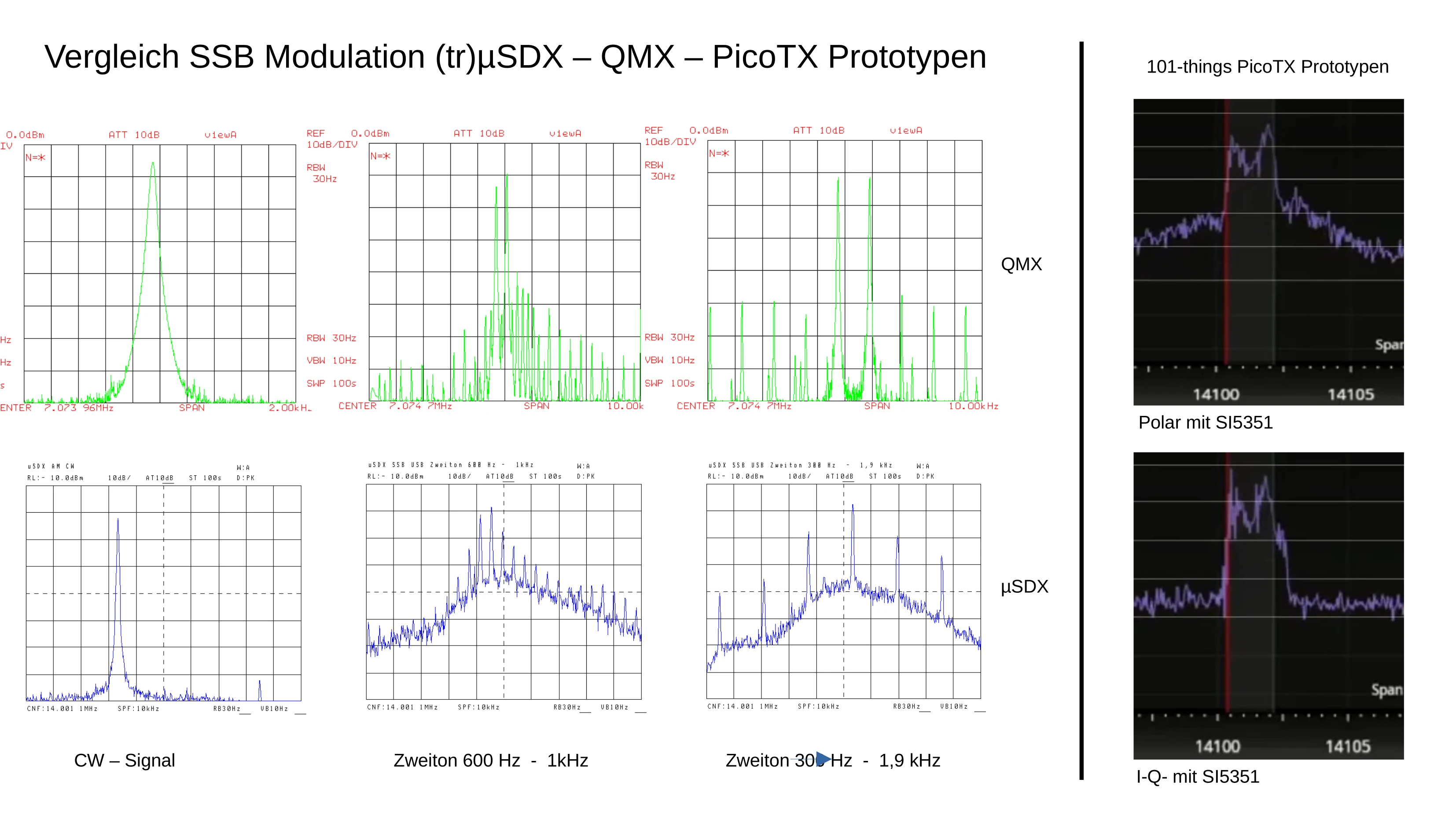

Der uSDX, der von Jörg erwähnte QMX und auch Georgs Projekt nutzen alle einen VCO. Beim uSDX ist es der sehr günstige programmierbare Taktgenerator SI5351, den ein paar SW-Tricks in einen brauchbaren VCO verwandeln.
Mein mittelfristiges Ziel ist eine TX-Integration im Pico-SDR.
Wollte jetzt erstmal theoretisch schauen, wo die mehr oder weniger großen Abstriche an der TX-Qualität im uSDX liegen. Das schöne an dem Projekt ist, dass alle Quellen, HW und SW, offenliegen.
Jetzt kann man detailliert testen, was die einzelnen Vereinfachungen wegen fehlender Rechenleistung und beschränkter HW für Auswirkungen haben. Da wären z.B.:
- recht kurzes Hilbert-Filter
- 8- / 16 Bit Integerarithmetik
- einfache Wurzel-Näherungsfunktion
- grob genäherter arccos
- niedrige (?) Abtastrate
- fehlender Anti-Aliasing-Filter
Mit dem Pico2 bräuchte man viel weniger Kompromisse.

Für den 16kSps Fall habe ich das Spektrum der AM und PM simuliert (mit Octave, siehe Bild). So viel Pegel wie die PM bei +/-8kHz noch hat wundert mich dass das resultierende Spektrum der echten HF bei 16kSps überhaupt so gut ist. Einer der Hauptgründe warum ich mit 48kSps probieren will um zu sehen wie viel besser das wird.
Weiß nicht wie du das simuliert hast. Habe probehalber bei mir die Abtastfrequenz von 6kSps auf 12kSps verdoppelt, ohne die Audio-Bandbreite zu verändern. Das hatte weder auf das SSB-Signal noch auf das demodulierte Nutzsignal irgend einen Effekt.

Ich glaube die Achillesferse ist die Unstetigkeitsstelle -pi => +pi des atan2 bei der Berechnung der Phase. Anschließend wird die Phase differenziert, zeitdiskret heißt das eine Differenz des aktuellen mit dem vorherigen Wert.
Dabei kann die Differenz-Phase heftig springen. In Oktave gibt es dafür die "unwrap"-Funktion, die je nach Schwellwert der Differenz eine Korrektur um 2*pi vornimmt.
Vermutlich funktioniert das nicht richtig, hier lohnt ggf eine Detailbetrachtung.

Habe mal testweise das SSB-Signal kartesisch moduliert, d.h. die I- und Q- Komponente nach Interpolation mit cos() und sin() multipliziert und addiert bzw subtrahiert, mit der Trägerfrequenz im Argument.
Nach Demodulation mit dem gleichen Synchron-Detektor, wie ich in für die Polarmodulation nutzte, ist nun das Ergebnis nicht vom Original zu unterscheiden. Auch das modulierte Trägerspektrum ist deutlich schmaler. Im realen Leben bedeutet aber so ein Ansatz einen viel größeren Hardwareaufwand.

Zum Vergleich Spektrum und Demodulationsbeispiel der Simulation mit kartesischer SSB-Modulation. Ist viel sauberer. Bleibt noch immer die Frage warum, wo klemmt es beim polaren Ansatz?
Theoretisch sollte es keinen Unterschied geben, v.a. in einer Simulation bei der die Trägheit PLL nicht zum tragen kommt. Bleibt an sich nur den Fehler in der Mathe zu suchen der in der Simulation steckt.

Der uSDX geht in der letzten auf Github veröffentlichten Version 1.02x der usdx.ino wie folgt vor:
static int16_t prev_phase;
int16_t phase = arctan3(q, i);
int16_t dp = phase - prev_phase;  // phase difference and restriction
prev_phase = phase;
if(dp < 0) dp = dp + _UA; // make negative phase shifts positive: prevents negative frequencies and will reduce spurs on other sideband
Also erst den arctan() rechnen, dann Differenzieren und darauf bei Bedarf eine Korrektur um 2*pi. Das arctan3(q, i) ist hier eine schnelle Näherungsfunktion des arctan2.
Habe zwei verschiedene Optimierungen versucht, beide mit exakt dem gleichen Ergebnis:
  1. Die Reihenfolge oben vertauscht, d.h. arctan(), dann Phasenkorrektur und zuletzt differenziert.
  2. Ganz ohne arctan() und Differenz, sondern die analytische Ableitung nach der Euler-Formel direkt berechnet.
In den Spektren schlägt sich die Änderung nicht besonders stark nieder. Aber ich finde das demodulierte Signal hört sich schon deutlich besser an.
Anbei die aktualisierte Übersicht und das demodulierte Audiosample mit der o.g. Verbesserung.

Wieder einen halben Schritt weiter: neben dem besser funktionierendem unwrap der atan2-Unstetigkeit das Timing zwischen Phase und Amplitude fein abgeglichen. Dazu die bereits auf Trägerfrequenz fc interpolierten Daten verwendet, auf Signal-Abtastrate umgerechnet war das Optimum bei 1,5 Ts Verzögerung der Amplitude. Ein T ging dabei sicher durch die Differenzierung der Phase verloren.
Das Tagesschau-Intro hört sich jetzt noch ein wenig besser an, die Sprache ist fast sauber. Im Zip-Archiv alle drei Verfahren nebeneinander, uSDX-like, die optimierte Polarmodulation und das rein kartesische Verfahren.
Spektrum sieht auch etwas besser aus: etwa 10dB bessere Unterdrückung des unteren Seitenbands USB und am oberen Ende etwa 10dB weniger Energie.
Vom Spektrum her lange nicht perfekt, das sieht man beim Vergleich mit dem kartesischen Ansatz und vor allem wenn man sich das Zweiton-Testsignal 600Hz + 1kHz anschaut: jede Menge Mischfrequenzen. Wo kommen die bloß her?
Der Abfall zu höheren Frequenzen beim demodulierten Signal liegt am Dezimationsfilter, hab da eine fertige Octave-Funktion genutzt. Die hätte ich besser dimmensionieren sollen, der Abfall hat also nichts mit der Modulation zu tun. Generell haben die demodulierten Signale -6dB Amplitude gegenüber Einganssignal. Die andere Hälfte landet im unteren Seitenband.

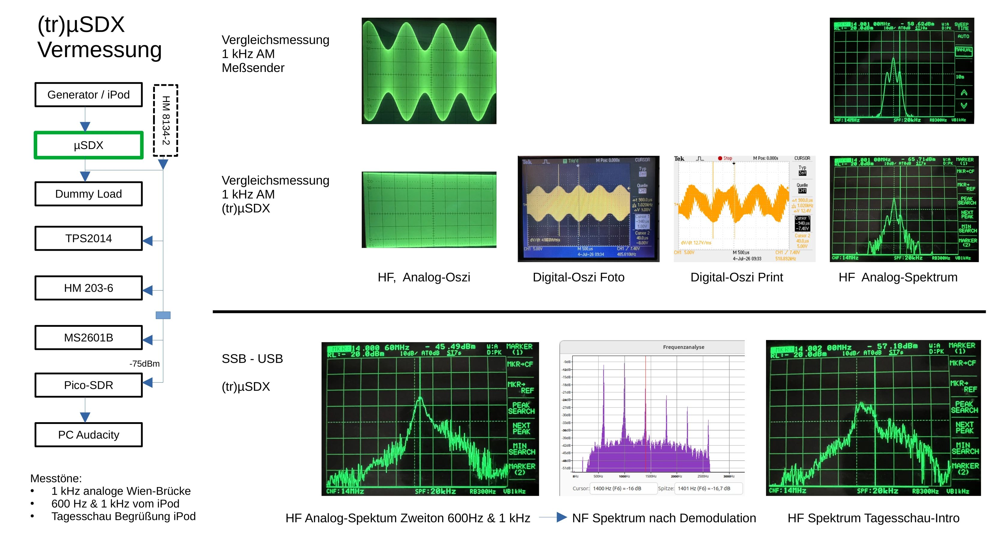

Wie oben gesagt, hatte ich mir einen defekten (tr)µSDX besorgt. Die drei BS170 waren schnell gegen 2N7002k ersetzt, was anderes hatte ich nicht da. Deshalb das TX-Bias von 128 auf 90 reduziert, außerdem TX-Drive von 4 auf 2. Das ergab die sauberste AM-Modulation. Sauber ist aber relativ.
CW ist wirklich sauber, keinerlei Nebengeräusch. Ein einzelner Ton ist in AM und auch SSB ebenfalls ok. Aber schon ein Zweiton (600Hz & 1kHz) wird sowohl bei AM und besonders bei SSB von deutlichem Hintergrundgeräusch unterlegt. Das sieht man sowohl am HF-Spektrum auf einem analogen Anritsu MS2601B als auch hört man das nach Demodulation mit einem Pico-SDR. Bei optimalem Empfang bei -75dBm. Sowohl SDR als auch µSDX waren massefrei mit Akkubetrieb, auch die Generatoren.
Ob das Pico-SDR das Ergebnis verfälscht, kann ich nicht zweifelfrei sagen. Aber das HF-Spektrum sagt eigentlich schon viel aus. Max. 20dB Seitenbandunterdrückung und ein sehr deutliches Außerband-Geräusch, keine 20dB unter Sendepegel.
Könnte sein, dass die nicht originalen TX-Transistoren das Ergebnis verschlechtert haben. Wer Vorschläge hat wie man das Ergebins verbessern kann, bitte melden. Oder Messungen von Spektren mit Polarmodulation.
Dateien im Anhang: Die Messübersicht. Sendefrequenz war 14 MHz. AM-Modulation ca 40%. Beim µSDX gabs mit dem Analog-Oszi kein Bild der Modulation. Mit dem digitalen Tektronix ging es nur als Foto. Die Screenshot-Funktion (Print) lieferte nur Artefakte.
Die Audiodatei ist das vom µSDX SSB-gesendete und Pico-SDR empfangene Tagesschau-Intro, wie schon zuvor benutzt. Die leisen Plopp-Töne alle 500ms-1s sind vom Messaufbau, konnte ich kurzfristig nicht abstellen. Der Rest hat dennoch viel Potential nach oben. Eigentlich finde ich den Aufbau des (tr)µSDX ziemlich genial. Aber sollte die HF-Qualität bei allen Exemplaren so sein, wäre der für TX eher als ein PoC anzusehen.

Bin schwer beeindruckt, wie tief und systematisch die das Thema bearbeitet haben: Danke für den Hinweis!
Die Ergebnisse hören sich gut an, aber man sieht bei der polaren Modulation im Spektrum noch deutlich, wie das Außerband- Geräusch bei jedem Wort aufzieht.
Im QMX wurde noch ein Weg dazwischen beschritten: polare Modulation mit SI5351 als NCO und class E TX (soweit gleich), aber mit analoger Modulation der TX-Versorgungsspannung. Bei dem 101-things Ansatz nutzen die class D.
Insofern wären Jörgs Messungen am QMX schon noch interessant.

Hier mal die Messungen des Spektrums.
Die beiden Diagramme 230614 und 230853 zeigen dein Zweitonsignal, wobei ich beim zweiten die RBW auf das Minimum von 30 Hz herunter genommen habe (was zu 100 s Sweep führt), um die Peaks möglichst fein aufzulösen.
Die Diagramme 225646 und 230036 zeigen das Spektrum des eingebauten Zweitongenerators, den man auch als SSB-Quelle wählen kann (700 Hz + 1900 Hz).
Schließlich noch das CW-Signal als Vergleich, Diagramm 224619. Für SSB habe ich die Mittenfrequenz des Analyzers allerdings so verschoben, dass das Sprachband halbwegs in der Mitte liegt, d.h. die (CW-)Grundfrequenz wäre links davon (USB-Modus).
(Vor dem Analyzer ist ein 40-dB-Attenuator. Hatte die Pegelanzeige nicht korrigiert, Gesamtleistung ist ja jetzt nicht ganz so wichtig.)
: Bearbeitet durch Moderator

OP #8071935
Vielen Dank für die Messungen! Die höhere Auflösung war eine gute Idee, hab die µSDX-Messungen auf RWB 30Hz wiederholt und per GPIB exportiert.
Den QMX-Messungen gegenübergestellt und zusätzlich noch neben die PicoTX-Prototypen aus dem 101-things-Link gestellt. Auch wenn die vom Messsignal und Meßgeräten nicht dazu passen. Man sieht dennoch, dass die polare Modulation anscheinend immer mit einem deutlichen Störteppich einher geht. Am Besten sieht's noch beim QMX aus, der hat bei dem Zweiton-Signal um 40 dB Geräuschabstand.
Man sieht auch gut, dass das 300Hz / 1900Hz Signal an der Grenze der 90°-Filter liegt, die Seitenbandunterdrückung ist deutlich schwächer als bei 600Hz / 1kHz.
Mal sehen, ob die 101-Things-Leute da noch ran kommen. Oder mal selber was probieren.

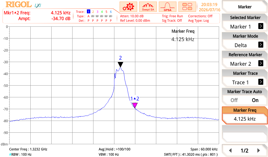

#8074866
Hier ein paar Spektren. Der Spectrum Analyzer den ich hatte ging nur bis 1,5GHz, deswegen habe ich eine Frequenz im 23cm Band genommen obwohl mich im wesentlichen der Bereich bei 2,4GHz interessiert. Beim 3-Ton Signal (2-Ton 1000/1500Hz plus ein dritter Ton mit 500Hz bei -20db) hab ich mit dem Marker das rechte Intermod-Produkt genommen weil das linke bei ca. -20dB ja mit Absicht im Signal war. Die Nebenlinie bei 48kHz (=AM/PM Updatefrequenz) ist relativ stark. Und beim SSB Audiosignal hat man das Gefühl einen Breitband-Rauschgenerator zu haben. Vielleicht sind solche Chips wie der ADF4351 einfach nicht besser.
#8074871
Wegen dem 3 Ton Signal: hier ist das IQ-Diagramm. Die Töne bei 1000 und 1500Hz machen in dem Diagramm 2 bzw. 3 Umdrehungen. Um den Nulldurchgang des 2-Ton Signals zu vermeiden ist ein dritter Ton mit 500Hz dazu genommen (d.h. 1 Umdrehung) der den Nulldurchgang und den Damit verbundenen 180° Sprung in der Phase vermeidet. Ich wollte mit dem Signal einfach die anderen Probleme testen die der Signalgenerator hat, v.a. Zeitverschiebung zwischen dem AM und dem PM Signal.
OP #8075002
Falls ich die Spektren richtig zuordne und deute, sehe ich um 20dB Seitenbandunterdrückung beim Audio- und 35dB beim Dreiton- Signal, 30dB Dämpfung der Interferenzen und Klirr und 40dB Dämpfung der Abtast-Artefakte.
Nehme an, beim Audiosignal verfälschen Messfehler das Bild.
Das liegt alles im Rahmen des bisher gesehenen. Nicht wirklich gut im Vergleich zum I-Q-Mischer. Aber auch nicht schlechter als beispielsweise der QMX oder meine Simulations-Versuche.
Frage mich noch immer wo das Geräusch her kommt. So langsam glaube ich, dass es Artefakte aus der begrenzt schnellen Steuerung von Phase und Amplitude sind.
Obwohl du mit 48kHz hier schon extrem schnell bist. Aber vielleicht kommen NCO (ADF4351) und/oder die steuerbare Amplitudendämpfung (PE4302) nicht mit? Oder ist die Amplitudensteuerung mit 6 Bit zu grob?

#8075004
Vom Rauschen her schafft man damit die -60 dBc im Nachbarkanal die man z.B. für das ACP von TETRA braucht.

OP #8075604
Habe noch ein wenig in der Simulation optimiert und jetzt 40dB sowohl bei Seitenbandunterdrückung als auch Geräusch erreicht.
Die letzten 10dB waren in der Interpolation der Amplituden- und Phasensamples auf die höhere Trägerfrequenz-Rate vergraben.
Das hat für eine reale Implementierung wenig Bedeutung, da dort eine Interpolation verzichtbar ist. Aber vielleicht trotzdem interessant für Georg S., die 48kHz sind vielleicht auch durch Interpolation entstanden.
Der Fehler wurde durch das wellige Interpolationsfilter eingebracht. Habe der Bequemlichkeit halber die Octave-Funktion
datainterpol = interp (data, faktor);
benutzt, die da gleich mit filtert. Das verschlechtert das Ergebnis der in dieser Hinsicht sehr empfindlichen polaren Modulation.
Statt der function einfach die samples vervielfacht, ganz ohne Filter. Das brachte schon mal 7 dB geringeres Geräusch. Anschließend mit einem gleitenden Mittelwertfilter ganz leicht die Kanten geglättet, brachte nochmal 3 dB.
Der SSB-modulierte / demodulierte Audio-Ausschnitt ist nun nicht mehr vom Original zu unterscheiden. Anbei Spektren der Simulation vom Zweitonsignal und Audiosignal.
Außerdem drei verschiedene Näherungsformeln für den atan2(y,x) getestet. Zwei waren unbrauchbar, eine genau so gut wie die Library-Funktion. Eine ungeeignete Näherung produziert natürlich auch jede Menge Geräusch. Im Attachment die gute Näherung als Matlab-Code. Wieviel Rechenzeit die als C-Code gegenüber der Lib einspart wäre zu testen.
Die Simulation ist nun ausgereizt, mal sehen ob sich das Vorgehen in eine reale Hard- und SW übertragen läßt.

Habe gesehen, dass der PE4302 nur 6 Bit hat. Könnte mal in meiner Simu die Amplitude auf 6 Bit quantisieren und schauen ob‘s schlechter wird.
#8076182
Zur Zeit mache ich mir mehr Sorgen um den Rauschfuß des ADF4351. Ich hab innerhalb des SSB Signals gerade mal 35-40dB mehr Leistungsdichte als außerhalb. Dieses Rauschen ist auf meiner eigenen Platine (4-Lagig, jeder Vcc Pin hat seinen eigenen L/C Filter) gleich stark wie auf der Aliexpress-ADF4351-Eval-Platine.
OP #8076194
So ganz verstehe ich das nicht: im deinem Spektrum vom CW-Signal sieht es eher nach 60dB aus. Es sei denn, du berücksichtigst die vier Spices drumrum, wo auch immer die her kommen. Wären noch immer 50dB. Die Umrechnung oben im Thread auf -30dBc konnte ich nicht nachvollziehen. Kenne mich diesbezüglich aber auch nicht aus.
Wie auch immer, besser als 40dB Geräuschdämpfung konnte ich in meiner ziemlich idealen SSB-Simulation auch nicht erzielen.
Interessehalber die Magnitude in der Simu auf 4 Bit quantisiert. Auf das Zweitonsignal hat das keinerlei Einfluss. Beim realen Audio sieht es anders aus. Rauschanstieg und schlechtere Seitenkanalunterdrückung. Auch klingt das Audio rauer. Beides im Attachment, demoduliert ohne- bzw mit 4Bit- Quantisierung.
