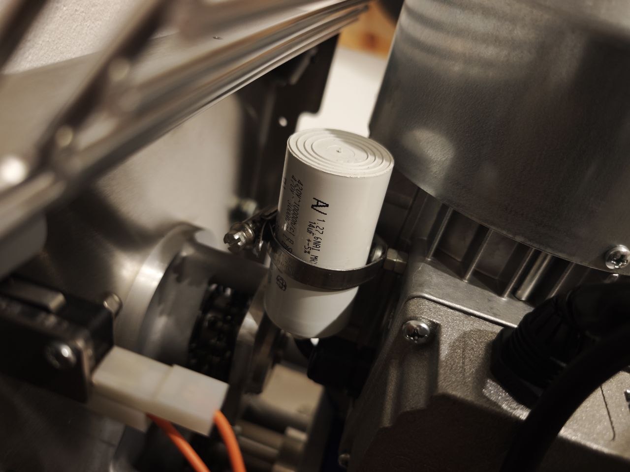

Jük P. schrieb:
Ich tippe auf Kondensator.
du denkst die eine seite des Kondensators ist hin und die andere funktioniert noch? So in etwa? Wie kann ich das mit einem Multimeter rausmessen? Und vor allem ohne wieder einen Schlag abzubekommen.
@Bradward B. daran hatte ich noch gar nicht gedacht, gute Idee, allerdings würden die ja auch etwas messen was ich u.U. selbst machen kann. Die Maschine ist mit 30kg kein Leichtgewicht

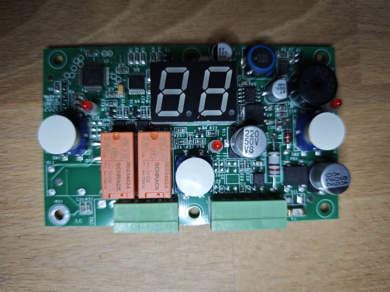

OP #8083360

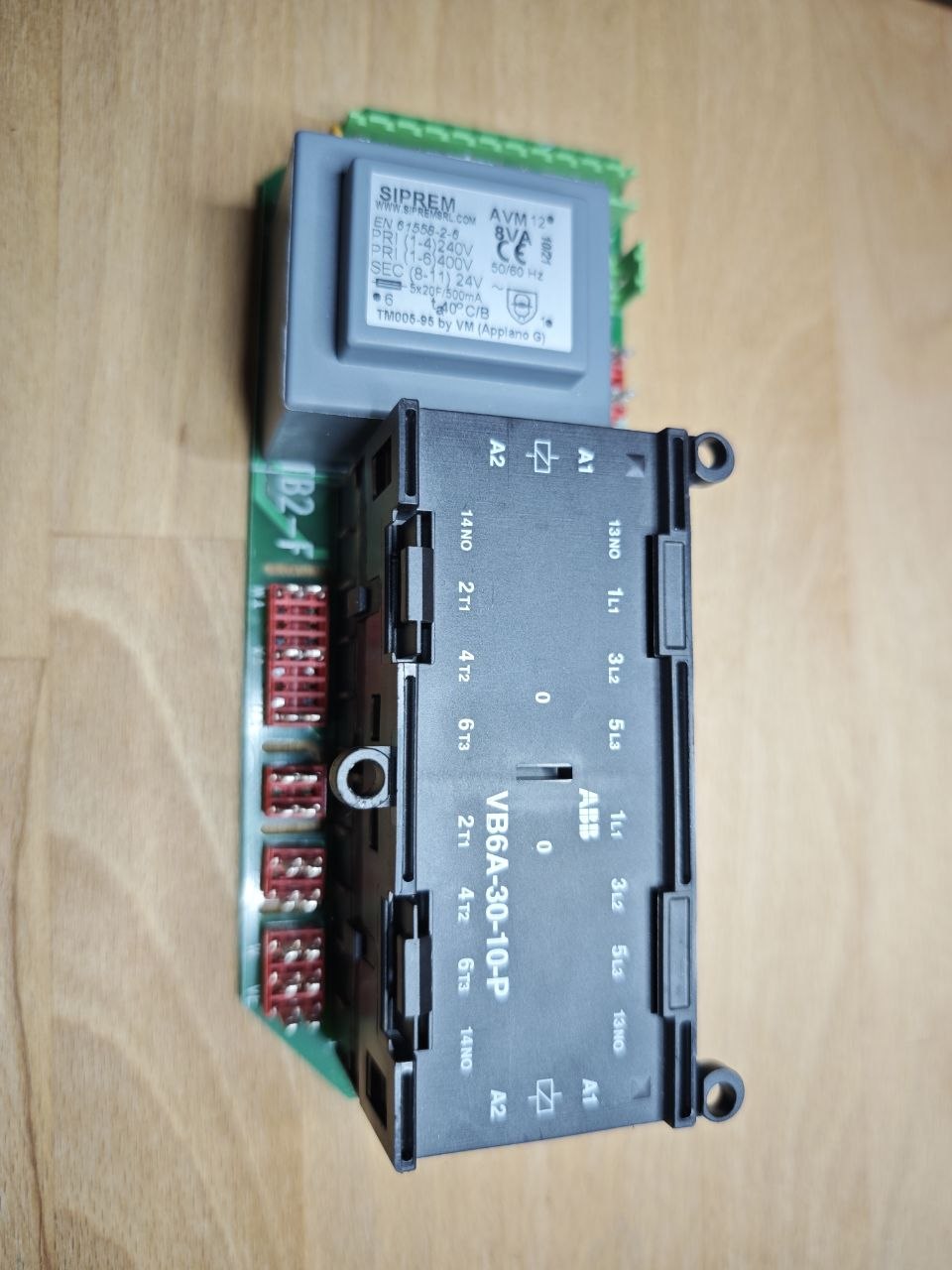

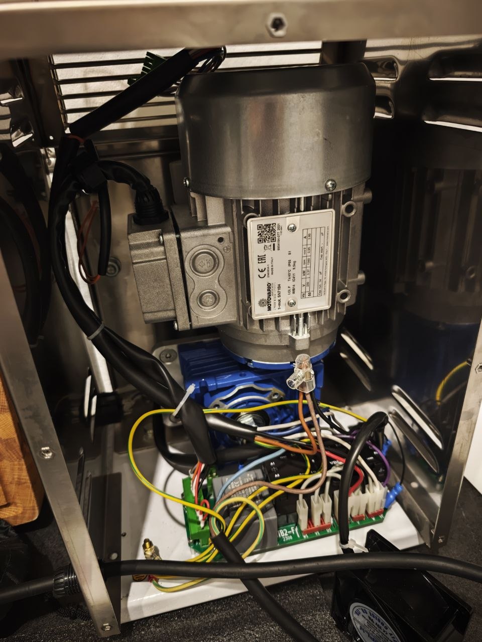

Zur Ergänzung, falls es weiterhilft, das ist die Platine, die ich heute erfolglos gewechselt habe https://www.bianchipro.it/gb/spare-parts/3292-electronic-card-electronic-card-sl0999-fimar.html und das die Zeichnung https://www.bianchipro.it/it/ricambi-per-macchine-per-pasta-fresca/5968-esploso-ricambi-per-macchina-per-pasta-fresca-fimar-modello-pf25e.html?srsltid=AfmBOooZo0EfnFxmffR3LYlfd4wdc6prTnNoBhcHnXToxogIiRsSQ-i6

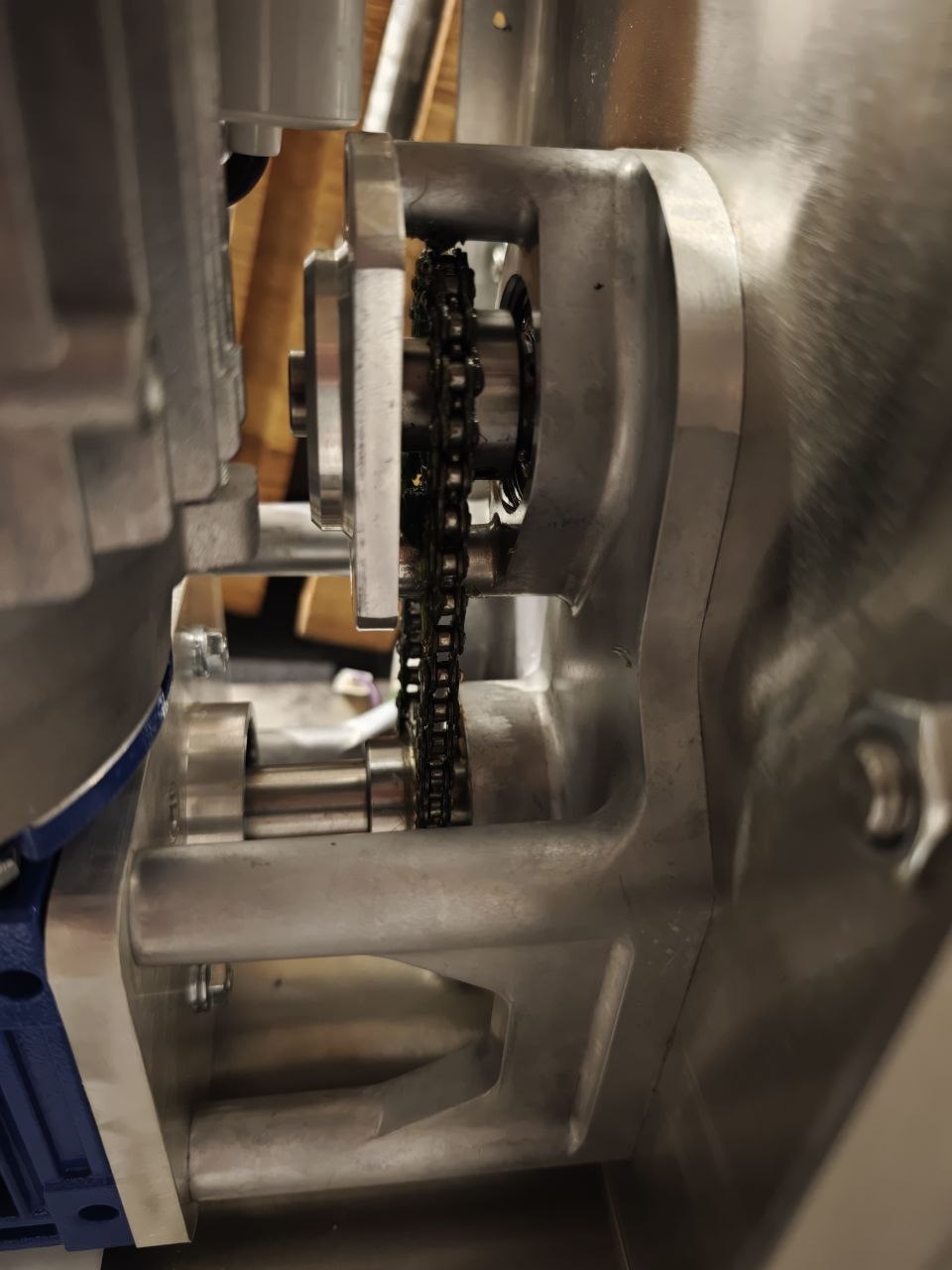

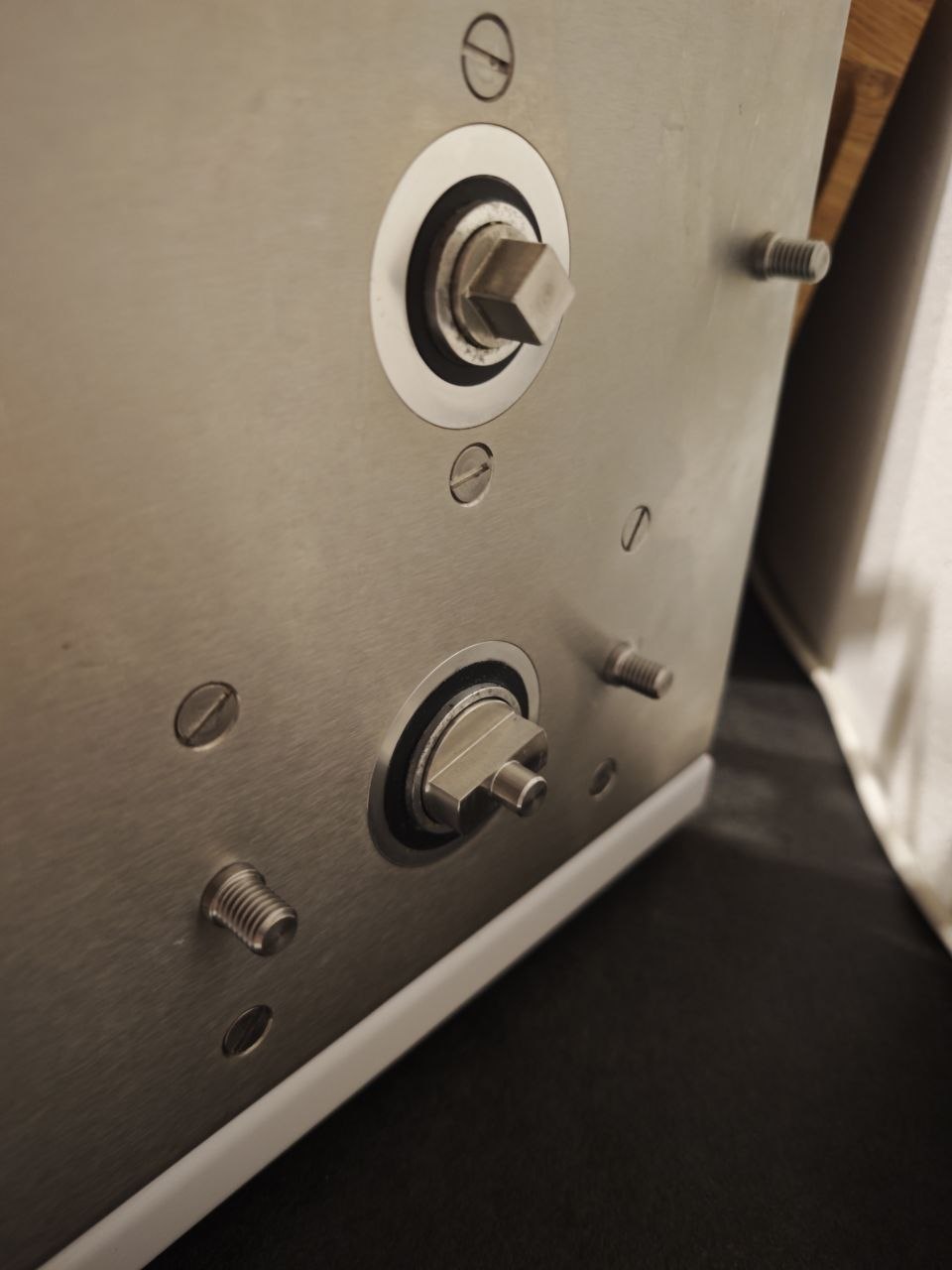

@Thomas S. keine der Wellen lässt sich bewegen und wenn der Motor knetet laufen beide. Sie funktionieren als im Knetmodus und sind wenn stromlos absolut bombenfest. Im Inneren sind diese beiden mit einer Kette verbunden, sprich die Extruderwelle treibt über Zahnrad und Kette die Knetwelle an.
#8083457
Bruno schrieb:
gibts noch Ideen? Wie kann ich messen ob der Kondensator defekt ist?
Wäre der Motorkondensator defekt, dann würde der Motor in keine Richtung laufen. Würde er schwächeln, dann würde der Motor in mindestens einer Richtung laut brummen, aber nicht anlaufen.

Ah, o.k. dann wäre der nächste Verdächte aber die Platine mit dem Wendeschütz. Das muss ich aber ausschließen da ich das Komplette Bauteil (Platine inkl. Schütz) ja heute gewechselt habe und das Fehlerbild immer noch gleich ist. Gibt es eine Möglichkeit wie das Wendeschütz nicht richtig angesteuert wird die ausserhalb Platine/Wendeschütz liegt? Kann das eins der Kabel sein die vom Motor zur Platine führen und wenn ja kann ich die mit einem Ohmmeter durchmessen um einen Fehler zu identifizieren?
#8083466
Du weißt, dass es diese Platine je nach Motorart verschieden verklemmt wird?
Entsprechende Ader von der Steuerung zur Schützplatine unterbrochen.

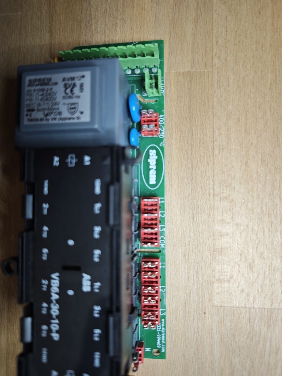

Du meinst 230V vs. 400V? Ja das weiß ich und die neue Platine ist ebenso wie die alte auf 230V angeschlossen.

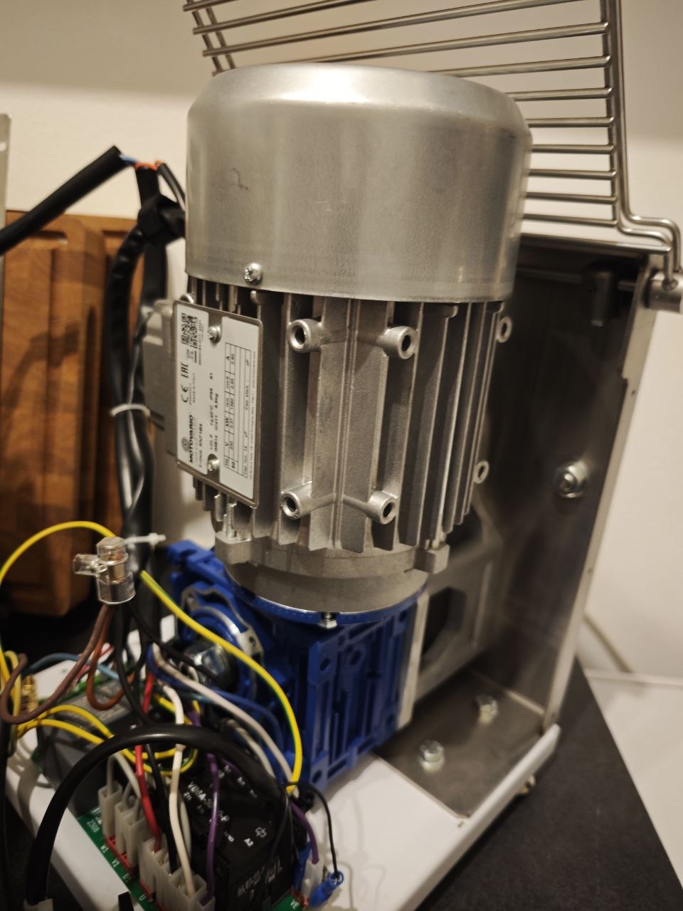

#8083507
Bruno schrieb:
habe eine, nach Transportschaden defekte, Nudelmaschine
Welcher Art war denn der Transportschaden ?

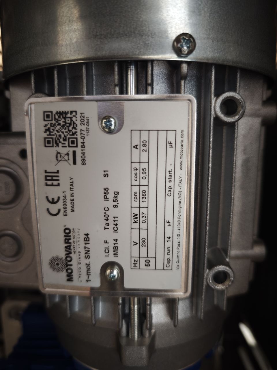

Der Motor ist ein fetter 370W 1-Phasen Kondensatormotor, der an 230V~ lauft.
Auch ganz ohne Platine, wenn man ihn mit dem Kondensator zusammen richtig anschliesst.
Das könntest du also testen

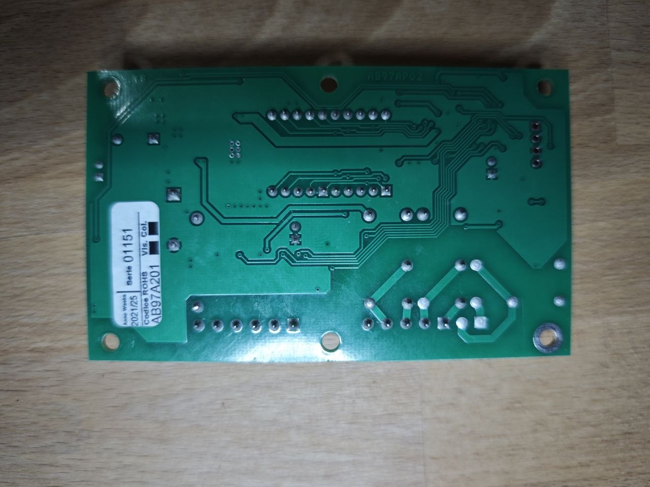

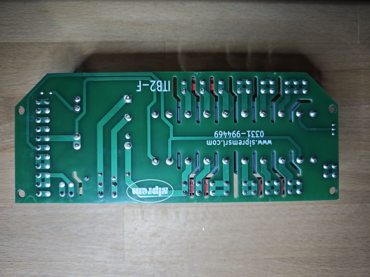

@H. H. nur um es zu verstehen, die Fotos von beiden Platinen von beiden Seiten um was zu begutachten? Die alte kann ich morgen fotografieren und einstellen, die neue ist eingebaut. Ich habe vor dem Tausch beide penibel verglichen, sie sind identisch und sehen auch unbeschädigt aus. Ich weiß das ist schwer zu sehen und manchmal gar nicht möglich, aber da der Fehler mit den beiden zueinander geneigten klammern nach wie vor auch mit der neuen Platine angezeigt wird gehe ich schwer davon aus dass es nicht an der Platine liegt.

Bei seinem Motor sind beide Wicklungen unabhängig herausgeführt, also vier Adern. Man müsste zumindest ermitteln welche zur Haupt- und welche zur Hilfswicklung gehören.
OP #8083522
H. H. schrieb:
Die "alte" und die Steuerungsplatine waren gemeint.

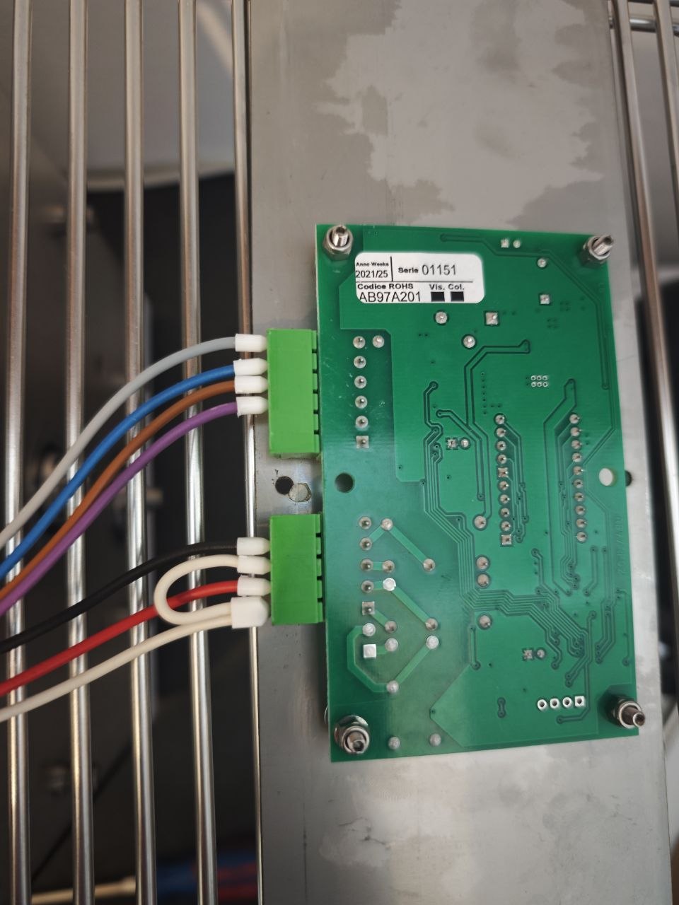

Ah, ok, sind im Anhang, hoffe die sind gut genug. Bzgl. meiner Grenzen kennen und so....eure Schaltpläne sind sehr willkommen, aber selbst wage ich mich da nicht dran irgendwas anzuschließen. Da würde ich mir dann den Fachmann zur Hand nehmen, trotzdem will ich es, wie ich schon schrieb, selbst verstehen und nachvollziehen können um mir nicht ein X für ein U vormachen zu lassen ;-) nur für alle Fälle
OP #8083529

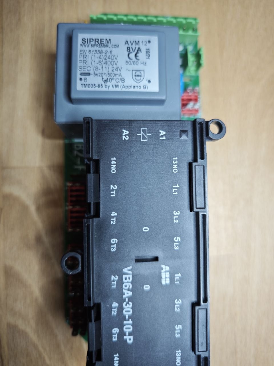

H. H. schrieb:
Den einen Stecker an der Steuerung abziehen und den Widerstand zwischen rot und weiß sowie zwischen schwarz und weiß messen. Die beiden Werte sollten fast gleich sein.
Mach ich morgen 👍. Nur um es für mich idiotensicher zu übersetzen. Ich denke du sprichst von den Kabeln auf dem letzten Bild der ersten Fotoreihe. Da sind ein schwarzes, ein rotes ein weißes und ein weiteres weißes welches in einem doppelten Kabelschuh steckt. Welches weiße messe ich jeweils. Ich nehme an Einstellung Ohm am Multimeter und eine Messesonde an weiß die andere an schwarz/rot, richtig? Bitte nicht lachen über die Fragen. Ich frag lieber einmal mehr, als einen Schaden zu haben.
#8083533
Alles richtig verstanden.

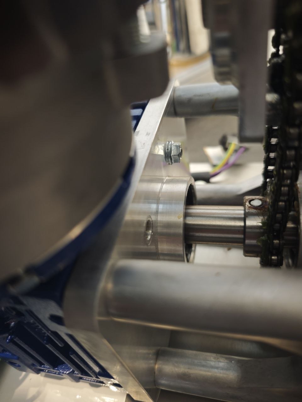

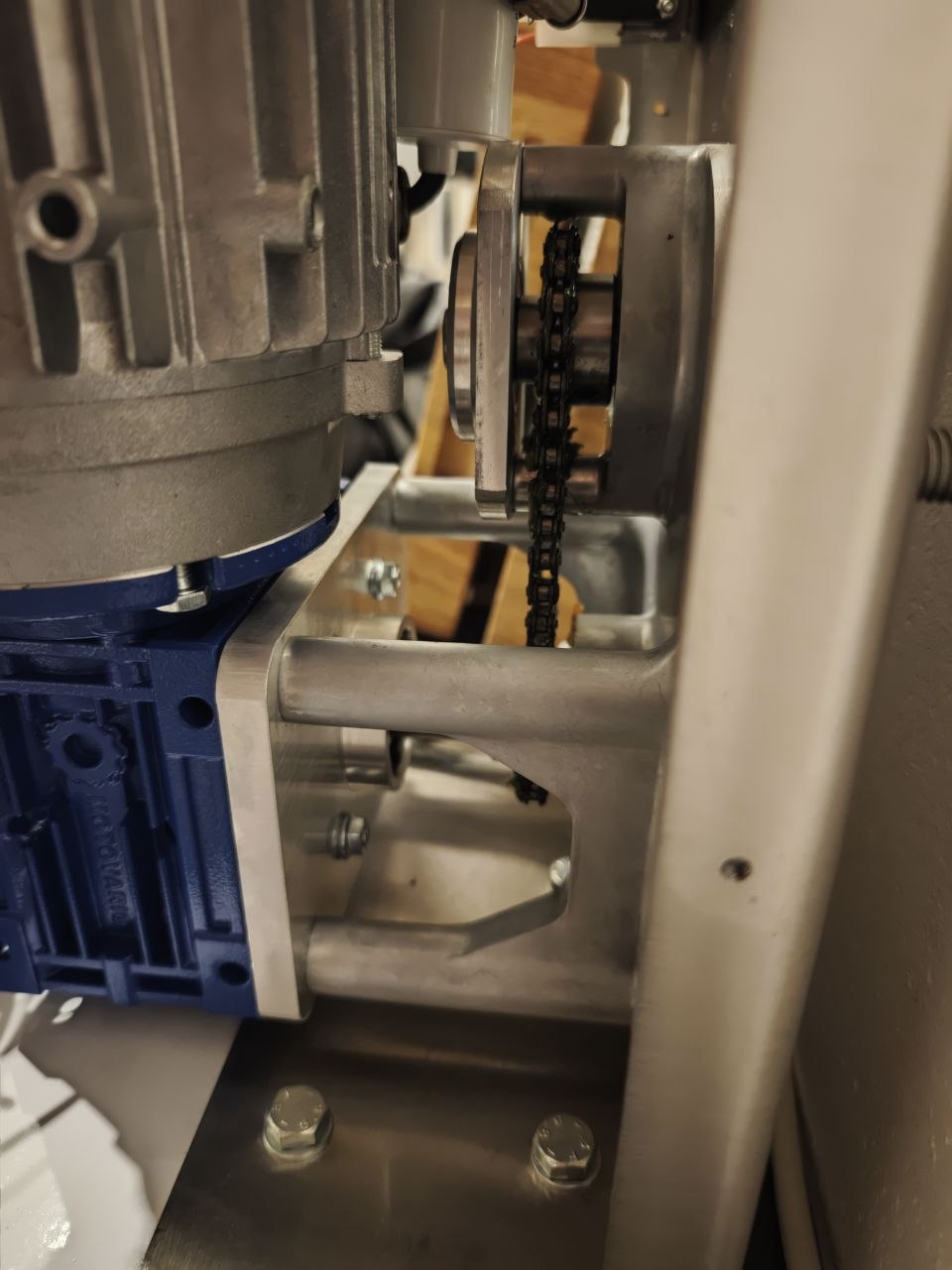

Die Lüfterabdeckung, also der hintere Teil des Motors kommt mir etwas lang vor. Könnte da nicht doch evtl eine Bremse vorhanden sein?
Mit meiner letzten Frage meinte ich, ob sich die Motorwelle selbst drehen lässt, nicht der Abtrieb am Getriebe, da ich schon den Verdacht hatte, dass es ein selbsthemmender Schneckenantrieb ist, der sich mit deinen Fotos bestätigt hat.
Versuche mal den Motor von Hand zu drehen, indem du mit einem Schraubendreher von oben das Lüfterrad unter der Abdeckung bewegst, denn die Abdeckung wirst du wahrscheinlich nicht abbekommen, ohne den Motor auszubauen, daher die Schraubendrehermethode.
Das Lüfterrad muss sich leicht bewegen lassen.
Lässt es sich nicht mal minimalst bewegen, dann hat der Motor eine Bremse. Halte mal die Hand an die Abdeckung und schalte den Motor mal in der Richtung ein, die noch fumktioniert. Du solltest dann, falls Bremse vorhanden, ein deutliches "klack" hören, und das auch spüren.
OP #8083597
Guten Morgen,
also, der Schraubendreher dreht den Lüfter in beide Richtungen, mit einstecken und anschalten hab ich es nicht versucht.Aber das hat sich bzgl Typ eh erledigt denke ich.
Jetzt zu Kabeln, ich habe (bei abgezogenenm Stromkabel, falls das in die Steckdose soll bitte Bescheid geben) gemessen und da kommt gar nix. Sprich Messsonden zusammen, Ergebnis 0.0 und Piep, Messsonden an schwarz/rot und weiß, nichts, kein Piep, keine Anzeige. Ist das nun gut, oder schlecht, bzw. was heißt das?

H. H. schrieb:
Es muss schon das Omega für Ohm auf dem Display zu sehen sein, so wie auf deinem dritten Foto. Du hast nicht etwa auch den Stecker auf der Schützplatine abgezogen?
Nein der Stecker auf der Schützplatine steckt. Ja das auf dem dritten Foto ist die Standardanzeige mit dem Umschalten auf Ohm, da steht auch AUTO unten und eben in dem Fall O.L Sie beleibt bei allen Varianten bei O.L mit Ausnahme wenn ich die beiden weißen messe, dann erscheint wahlweise 000,0 oder 000,2

Ah, ok. Ich habe folgendes gefunden und durchgeohmt. Einmal Eltako GLE 3,5 kO und einmal schwarzes Käppchen mit grauen Beinen und der Aufschrift MOSSCAP 13,5 MO. Es sind leider keinerlei Angeben druaf was die Wiederstände haben sollten, meine mich aber zu erinnern, dass ich die mal angeschafft habe um mein LED Glimmen zu eliminieren und sie auch teilweise an meinen LCN Modulen im Schaltschrank verbaut sind.
Update: https://www.eltako.com/fileadmin/downloads/de/datenblatt/Datenblatt_GLE.pdf das müßte beim Eltako schonmal passen

Bau doch die neue Wendeschützplatine mal aus, und miss dort so wie ich schon für die alte Platine geschrieben hatte. Bei der Gelegenheit kannst du auch gleich ordentliche Fotos aller Stecker und Klemmen machen, so dass man auch die Aderfarben gut erkennen kann.
Edit: Es gibt da ja einen Sicherheitsschalter, der den Motor abschaltet wenn das Schutzgitter geöffnet wird. War der eigentlich betätigt, als die an den drei Adern der Steuerung gemessen hast?

Wieder am Rechner mit neuen Antworten und natürlich Fragen. Zuerst die Antworten. Das Schließen des Deckels hat einen Unterschied gebracht, siehe Bilder. Ich habe wieder alle Modi bei Ohm durchgeschalten und bei zweien ein Ergebnis bekommen. Einmal bei M Ohm und auch bei der Einstellung auf dem Bild mit dem V und dem Symbol links welches ich nicht kenne. Wahrscheinlich aber irrelevant. Der Wert bei M Ohm sieht aber stark nach dem Messwert an der Lötstelle der Platine aus, oder?
Ich hoffe auf den Bildern ist ausreichend zu erkennen was da verkabelt ist, andernfalls kann ich das auch hier in Schrift dokumentieren. Nun die Frage ob es noch notwendig ist die neue Platine abzustecken und zu messen, wenn ja mach ich das natürlich wenn nein, auch recht. Ich frage auch weil ich immer noch nicht weiß wie und über was der Kondensator seine Energie abgibt, deshalb bin ich da immer noch etwas ängstlich beim hantieren an den Kabeln. Den Schlag hatte ich an der Stelle bekommen wo der Morblock einen Kabelbaum hat und einige Kabel an den Kondensator übergibt. Aber leicht kribbelig war es auch mal kurz als ich die Platine von unten angefasst und dadurch mit der Hand die Lötstellen verbunden habe (ja im Nachhinein hört sich das ziemlich dämlich an). Ich würde falls nötig die Platine auf eine Schaumstoffunterlage stellen und alle Kabel einzeln abziehen (Reienfolge egal?) dann die Platine messen und bei der Gelegenheit auch wieder die alte einbauen da diese ja in Ordnung ist. Soweit sinnvoll?

Die gehen beide zum Motorkondensator?

Du wirst den Klemmkasten des Motors öffnen müssen, und ein Foto vom Klemmfeld liefern.
#8084112
Ich hab ja keine Ahnung, aber auf der Platine ist ja alles 3~, und der Motor ist 1~ mit Kondensator also Hilfswiklung. Ich vermute mal beim "Knetgang" ist die eine vorhandene Phase mit Neutralleiter auf den Motor geschalten. Und beim "Auswerfgang" wird auf eine andere, nicht vorhandene Phase, umgeschalten. Somit passiert halt nichts. Ist dein Gerät mit Schukostecker, CEE 3P+N+PE (Drehstrom mit rotem Stecker mit 5 Stiften), oder CEE 2P+PE (blauer Stecker mit 3 Stiften)? Hast du den Stecker selbst angeschlossen?
#8084127
Deswegen ja. Mir scheint es auf dem Bilder so auszusehen als wäre diese für Drehstrom ausgelegt. Was auch zum Datenblatt passt, den dort ist der elektrische Anschluss als 1~ oder 3~ möglich. Kann auf dem Bilder und am Handy leider nicht vollständig ergründen wie das Gerät angeschlossen ist. Vielleicht ist ja einfach nur etwas falsch angesteckt.

Ich kann ja auch die Phase auf 230V, oder 400V anstecken, je nachdem behandelt das die Platine. Darum geht's aber genauso wenig wie um die lila Kabel die etwas weiter oben bereits abgehandelt wurden. Ich habe hier nicht wahlweise Kabel vertauscht und die Maschine lief ja wunderbar bevor sie vor beim Transport von UPS runtergeworfen wurde.

OP #8084212
Hans schrieb:
Warum haste dann an der Maschine rum gefummelt? Bei Transportschäden haftet der Spediteur, der ist jetzt aber nach Deinem in diesem Fall vorschnellen Handeln fein raus. Was Besseres konnte dem gar nicht passieren.
Bitte lies doch einfach den Verlauf und stell nicht mich als den Dummen hin. UPS ist raus sobald man die AGB's bestätigt. Sie erkennen den Transportschaden nicht an weil sie selbst festlegen können ob die Verpackung ausreichend war. Wenn die Ware einen Sturz aus einem Meter nicht übersteht ist sie nicht richtig verpackt lt. UPS Das ist bei einer Maschine mit 30kg nicht möglich, ergo ist der (Privat-)Verkäufer der Dumme der sein Geld nicht wiedersieht, er hatte den Versand organisiert. Ich hab ihm kulanterweis einen Schrotpreis für die Maschine gegeben und versuche nun die Maschine, natürlich erst nach Freigabe von UPS, zu reparieren. Warum schreib ich dir das eigentlich, es steht ja eh schon im Chat. Falls du noch was hilfreiches beitragen kannst gerne her damit.
So, jetzt zum Schaltungskasten am Motor. Bilder anbei, aber es ist nicht alles erkennbar deshalb noch in Schrift. Die sechs Klemmen benenne ich in Leserichtung von 1 (links oben) bis 6 (rechts unten)
  1. Ankommend braun und schwarz - Ausgehend in den Motorblock schwarz
  2. Ankommend grau - Ausgehend in den Motorblock braun
  3. Ankommend blau - Ausgehend in den Kondensator schwarz
  4. Ankommend rot und weiß - Ausgehend in den Motorblock rot
  5. Ankommend nichts - Ausgehend in den Kondensator weiß / Ausgehend in den Motorblock Eierschalenfarbe
  6. leer

Bruno schrieb:
Ankommend braun und schwarz - Ausgehend in den Motorblock schwarz Ankommend grau - Ausgehend in den Motorblock braun Ankommend blau - Ausgehend in den Kondensator schwarz Ankommend rot und weiß - Ausgehend in den Motorblock rot Ankommend nichts - Ausgehend in den Kondensator weiß / Ausgehend in den Motorblock Eierschalenfarbe leer
Dann miss mal 1-4 und 2-5.

#8084292
1-4 = 7,6 2-5 = 14,5 Bringt uns das weiter?
Ja. Die Motorwicklungen sind soweit in Ordnung.
Aber die Adern des Motors sind falsch an der Schützplatine angeschlossen. Das kann unmöglich ab Werk so gewesen sein.
Ich schreib dir später wie weiter vorzugehen ist.

So, nächster Schritt.
Alle fünf gesteckten Adern des Motors von der Schützplatine abziehen und sicherheitshalber mit Klebeband isolieren. Die braune Ader verbleibt zunächst in der Schraubklemme.
Dann Maschine ans Netz und einschalten.
Bei Auswahl einer Richtung muss das Schütz deutlich hörbar anziehen, bei der anderen Richtung ebenso.
OP #8084331
H. H. schrieb:
So, nächster Schritt. Alle fünf gesteckten Adern des Motors von der Schützplatine abziehen und sicherheitshalber mit Klebeband isolieren. Die braune Ader verbleibt zunächst in der Schraubklemme. Dann Maschine ans Netz und einschalten. Bei Auswahl einer Richtung muss das Schütz deutlich hörbar anziehen, bei der anderen Richtung ebenso.
Schütz zieht bei der knetphase, die die funktionierte. Bei der anderen Taste ist nichts zu hören, es kommt lediglich wieder das Klammersymbol (zwei eckige zu einander gedrehte klammern) das einen Fehler meldet.
#8084339
Das erste Bild war richtig, brachte aber keine neue Erkenntnis.
Es muss noch irgendeinen Sensor geben, angeschlossen an der grünen Klemme der Schützplatine.
Ein Teil der Adern geht ja hoch zur Steuerung, aber verfolg mal die anderen.
OP #8084344
Hier nochmal Bilder, die gehen alle hoch, nur die beiden für die Deckelsicherung Zweigen ab (hatte ich beim Test geschlossen). Das andere Foto ist von der Klemmbelegung der neuen Platine die ich nicht verwendet habe, dort ist wohl eine Brücke auf 3und4 um die Deckelsicherung auszuschalten.

Könnte das nicht ein Indiz dafür sein, dass die Taste die den Fehler ausgibt einen Schaden hat, also auf der Steuerplatine? Könnte ich das durch "kurzschließen" der Kabel an dieser Taste testen?
OP #8084361
H. H. schrieb:
Dann vertausche mal die rote und die schwarze Ader, entweder an der Steuerung, oder an der Schützplatine. Anschließend nochmals beide Funktionen testen, ohne angeschlossenen Motor.
Habs an der Steuerung getauscht, ohne Ergebnis.
Können wir
A: die Verkabelung der Knöpfe tauschen um zu sehen ob die Platine am Knopf defekt ist?
oder
B: die Platine unter dem Knopf durchmessen um zu sehen ob da der Fehler liegt?
Da sind ja auch Relais und Lötbahnen, vielleicht kann ich denen ja ein Ergebnis entlocken
#8084366

OP #8084381
H. H. schrieb:
Hast du Lüsterklemmen parat? Dann mal die rote und die einzelne weiße Ader an der Steuerung abklemmen, und mit der Lüsterklemme verbinden. Das Schütz müsste dann gleich beim Einstecken des Netzsteckers anziehen. Dann rote Ader wieder zurück, und das gleiche Spiel mit der schwarzen.
Genau so ist es , sowohl wenn ich das einzelne weiße kabel in der Wago mit der roten, als auch mit der schwarzen Leitung verbinde, klackt es. Als staatlich geprüfter Laie werte ich das als ein durchaus postives Ergebnis und lasse mich sogar zu der gewagten These hinreissen, dass der Fehler in der Steuerplatine liegt. Dies lässt sich u.U. noch erhärten, da, wenn ich die Extrudieren-Taste drücke, obwohl der 4-er Stecker gar nicht in der Steuerplatine steckt, der Klammerfehler angezeigt wird.
#8084400

Man könnte sie ja einfach mal durch einzelne Schalter ersetzen. Wenn versehentlich beide eingeschaltet werden verhindert ja das Wendeschütz einen GAU.
Aber so wie der Motor angeschlossen war, das ist mir nach wie vor suspekt. Das probier einfach mal, kann man ja immer noch korrigieren.

Sieh an, also waren deine Messungen an der alten Platine wirklich Mist. Aber 120€ mit Versand sind durchaus ein fairer Preis, es handelt sich ja nicht um Jubelelektronik.
Ob sie Mist waren weiß ich nicht, die neue macht das gleiche wie die alte. Ich hatte die ja vor dem ganzen messen bereits bestellt und gewechselt. Klar im Nachhinein wäre es schlauer gewesen erst hier zu schreiben und dann zu schauen was es braucht. War Lehrgeld und jetzt bin ich schlauer.
H. H. schrieb:
Ersatzrelais würde mit Versand etwa 10€ kosten, und man müsste es zur Prüfung noch nciht einmal auslöten, so man das kann.
Das versuche ich gerade abzuklären. Habe einen pensionierten Radio und Fernsehsetechniker in der Familie. Der will zwar eigentlich nichts mehr machen, aber ich hab ihn mal angefragt. Außerdem gibt's ja wie gesagt noch die Empfehlung in der Nachbarschaft, den kann ich aber erst heute Abend kontaktieren.

Gerade habe ich mir das Handbuch angesehen.
Das ist ja keine Küchenmaschine, sondern ein Profigerät. Mir ist schleierhaft wieso da kein Schaltplan vorhanden ist. Auch die Fehlerbeschreibung ist ein Witz.
H. H. schrieb:
Ich auch erst jetzt, und es findet sich sogar ein Anschlussplan der Steuerung.
Du findest immer Sachen. Bei manslib war das nicht drin.
War da noch mehr bei dir drin?
Hast du dich beim Hersteller angemeldet und das da runter geladen?

OP #8084627
Das gleiche, hab jetzt die alte wieder drin und schau ob ich die neue irgendwie losbekomme
H. H. schrieb:

Danke, der brauchbare Zustand ist seit heute wieder hergestellt, am Donnerstag bekomme ich dann noch Besuch von jemandem der das Relais misst und ggf auswechseln wird. Also letzten Endes doch ein Happy end für mich und die Maschine.

Heute war der nette Herr aus der Nachbarschaft da und er nach Inspektion der Platine eine Vermutung geäußert. Da sitzt so ein kleines rotes Ding aus Glas, ich hab leider den Namen vergessen. Dies hatte einen weißen Streifen in der Mitte. Seine Vermutung ist, dass der Bruch in den Glasding dazu geführt hat , dass weitere Bauteile eine Überspannung abbekommen haben. Es war nämlich an mehreren Teilen die Lötstelle fast schwarz. Klingt ja plausibel.
Nun hab ich aber noch eine Frage an euch. Ich plane auf der Rückseite der Maschine einen Schalter anzubringen. Dorthin will ich dann die beiden Kabel die den Vor und Rücklauf steuern legen und je nach Schalterstellung bedienen. Ich hätte jetzt folgenden Plan. Es geht um die Steckanschlüsse rot/schwarz/weiß single/weiß Brücke. Ich habe ja schwarz und rot getauscht und kann dadurch jetzt extrudieren, oder wenn ich zurücktausche mischen. Nun würde ich durch abziehen eines Kabels herausfinden welche klemme funktioniert und welche nicht. Von dieser Klemme würde ich dann ein Kabel (sozusagen als Eingang des Schalters) zum Schalter führen und an zwei weitere Anschlüsse des Schalters, sozusagen als Ausgänge die Kabel rot und schwarz. Wenn der Schalter jetzt zwei Stellungen hat, schließt er ja entweder den roten, oder den schwarzen Kreis und führt somit dieses Kabel zum Anschluss an der Klemme. Sorry daß ich dreißig Zeilen brauche etwas zu erklären was euch schon längst klar ist🙈. Trotzdem die Sicherheitsfrage, ist das korrekt so? Und die nächste Frage, gibt es eine spezielle schalterart/Name für das was ich vorhabe, oder sind alle Schalter mit drei Anschlüssen so konstruiert das immer ein Kreis zwischen zwei von drei Anschlüssen geschlossen wird?
OP #8085667
F. schrieb:
Naja, du könntest ja auch einfach mal die Diode (eine 1N4148 oder vergleichbar) tauschen, wenn die auffällig aussieht.
Ne, ich tausche auf der Platine nix mehr. Ich möchte jetzt nicht das mit dem Schalter basteln, dann habe ich die originale Optik und den vollen Funktionsumfang. Sollte die Platine irgendwann noch weitere Ausfälle haben, dann wird sie komplett gewechselt. Es sieht ja so aus als ob nicht nur ein Teil etwas abbekommen hat und das kann ja dann schnell in Rätselraten ausarten.
OP #8085674
Das ich dankbar wäre wenn jemand den Roman hier beantworten möchte. Die Platine möchte ich wie gesagt nicht reparieren, sondern per Schalter zwischen links- und Rechtslauf des Motors wechseln
#8085679
Bruno schrieb:
H. H. schrieb:
Oder zwei einzelne Schalter ohne Mittelstellung, da muss es kein Umschalter sein.
Dann müsste ich aber immer einen ausschalten, sonst besteht die Gefahr einer Fehlbedienung nehme ich an.
Nein, das verhindert das Wendeschütz zuverlässig. Es können unmöglich beide Laufrichtungen gleichzeitig eingeschaltet sein.
OP #8085681

OP #8085688
Sorry, jetzt war ich aber doch etwas zu schnell. Bei der von dir genannten Belegung steuere ich aber nur noch an meinem Schalter, oder? Die Taste auf dem Bedienfeld bleibt dann stumm. Wenn ich die weiterhin nutzen möchte müsste ich ja eigentlich schwarz und rot am Schalter anschließen und in den Eingang an der Platine würde dann je nach Schalterstellung rot oder schwarz weitergeleitet werden. Weiß brauche ich da ja dann nicht. Im Endeffekt macht der Schalter dann das selbe wie ich wenn ich die Kabel tausche. Brauche ich dann einen anderen Schalter?
#8085689
Bruno schrieb:
👍 Sorry, jetzt war ich aber doch etwas zu schnell. Bei der von dir genannten Belegung steuere ich aber nur noch an meinem Schalter, oder? Die Taste auf dem Bedienfeld bleibt dann stumm. Wenn ich die weiterhin nutzen möchte müsste ich ja eigentlich schwarz und rot am Schalter anschließen und in den Eingang an der Platine würde dann je nach Schalterstellung rot oder schwarz weitergeleitet werden. Weiß brauche ich da ja dann nicht. Im Endeffekt macht der Schalter dann das selbe wie ich wenn ich die Kabel tausche. Brauche ich dann einen anderen Schalter?
Okay, das hatte ich falsch verstanden.
Also bleibt weiß an der Steuerung.
Der funktioierende Anschluss (wo rot oder schwarz normal drin sind) an der Steuerung kommt an den mittleren Anschluss des Schalters. Die rote und schwarze Ader zum Wendeschütz kommen an die äußeren Anschlüsse.
Der Schalter braucht dann auch keine Mittelstellung.
OP #8085690
