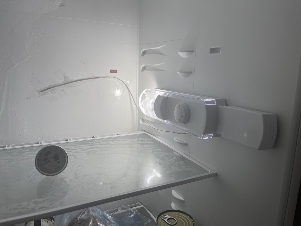

Hallo
Meine Freundin hat eine Siemens Kühl-Gefrierkombi einfachster Bauart ( Bj ca 21/22 )die von Beginn an immer im Kühlteil vereist und Temperaturen von 0-2 Grad im Kühlteil macht unabhängig von der Einstellung. ( siehe Bilder ) Leider hat sie es versäumt, während der Garantie diesen Fehler zu reklamieren, jetzt ist es leider zu spät.
Ja klar hab ich gedacht, Thermostat defekt, einen neuen bestellt und eingebaut aber gleiches Problem.
Der Thermostat ist ein mechanischer mit einem ca. 70cm langen Kapillarrohr, das in eine Einführung hinter dem Thermostaten geschoben wird.
Jetzt ist guter Rat gefragt. Was kann ich noch tun? Die Türe schließt perfekt, daran kann es nicht liegen.

OP #8095193
Danke für eure Hinweise. Natürlich habe ich den Fühler weder abgeschnitten noch verlängert sondern vorsichtig in das Röhrchen eingeschoben.
Jetzt habe beim alten Thermostat, der ja wohl nicht defekt ist ( da der neue keine Besserung zeigt ) Einkerbungen in das Kunststoffgehäuse gemacht und die Kapillarleitung direkt im Innenraum belassen. Jetzt muss er ja die Kühlraumtemperatur messen. Und was ist: Keine Änderung! Das Vereisen geht munter weiter.
Was jetzt? Entweder sind beide Thermostate defekt oder ???
#8095202
Noch etwas : Kühlschrank zu voll, d.h. keine Luftzirkulation möglich. Es soll immer etwas Platz zur Rückwand sein,die Plastekanten hinten an den Glasplatten sollen schräg nach oben zeigen und nur bis zu dieser Kante soll eingelagert werden.
OP #8095214
Der Fehler trat von Anfang an auf, meine Freundin reklamierte und ihr wurde erklärt, das es daran läge, dass der Kühlschrank fast leer wäre… Ist natürlich Schwachsinn aber so ist das eben - mit Unwissenden kann man es ja machen.
Und ja, der Eispanzer wird immer dicker, abgetaut wird nix.
Ich vermute, dass das Führungsröhrchen für den Temperaturfühler im Werk verrutscht ist und dann falsch eingeschäumt wurde und somit die Temperatur irgendwo im Schaum gemessen wird.
Jetzt habe ich mal provisorisch den neuen Thermostaten mit Fühler im Kühlraum montiert.

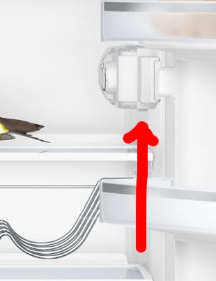

Der andere Kühlschrank hat ein Röhrchen in das der Kapillardraht durchgefädelt werden muss. Daher reagiert er auf den Mittelwert beider Kühlfächer. Der Kühlteil vereist vor allem, wenn die Dichtung des Gefrierteiles schlecht wird. So richtig gemerkt hatte ich das, als ein Verpackungsteil dazwischen klemmte und so das Gefrierfach nicht richtig zu war. Es gab im Gefrierfach erhöhte Eisschneeablagerungen und im Kühlteil bildete sich auch Eis an den Kühlflächen. Das sah auch aus wie auf Deinem Bild.

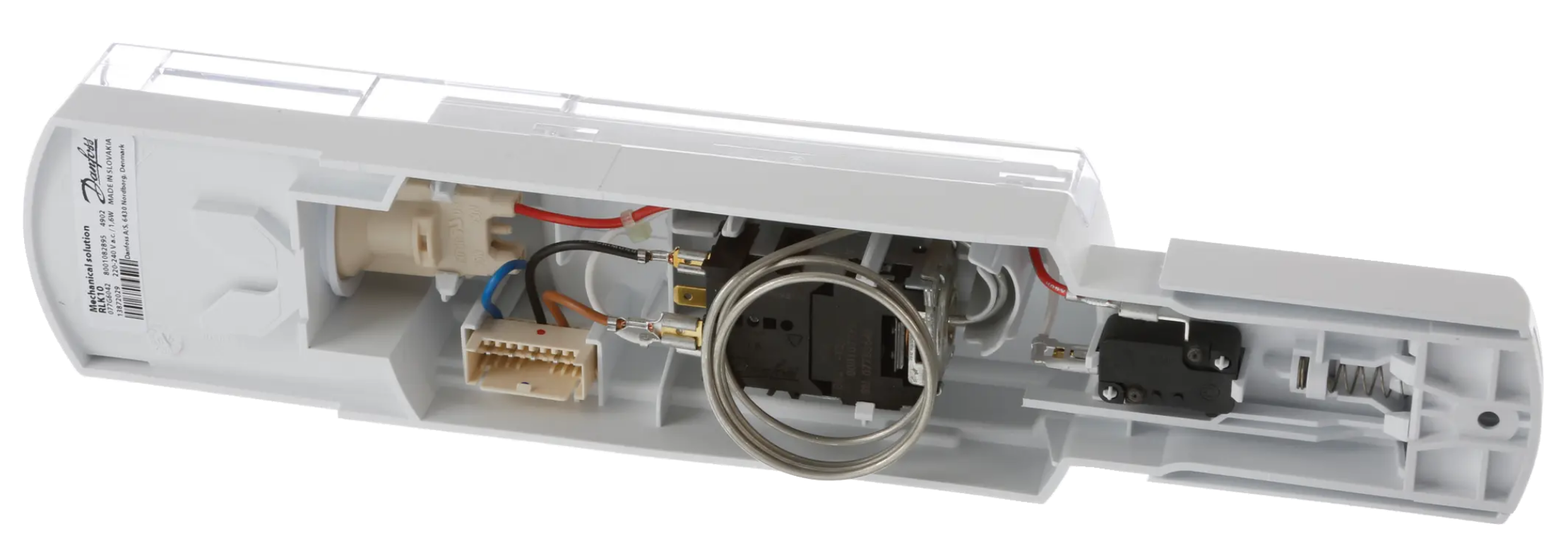

OP #8096855
Hallo Leute
Langsam zweifle ich an mir selber. Und zwar deshalb:
Der neue Thermostat ist da und auch dieser schaltet nicht. Ich messe zwischen dem braunen und schwarzen Draht. Das müsste doch der Schaltkontakt sein, blau geht zur Lampe und ist wohl N. Warum der weiße über den Thermostaten geht ist mir auch nicht klar. Müsste doch einfach vom schwarzen über den Schalter zur Lampe gehen. Oder ist die ganze Verdrahtung falsch und es liegt ein Serienfehler vor?
#8096857
Auch nach ein paar Minuten im TK-Fach?
Richtig.
Im Thermostat ist ein extra Schalter, der schaltet auch das Licht aus, wenn man den Thermostat auf "0" stellt.

Eine andere Erklärung wäre noch ein Einbaufehler des Fühlerrohrs bei der Fertigung, so dass der Fühler gar nicht nahe genug am TK-Verdampfer ist. Das würde sich nur durch andere Verlegung des Fühlers beheben lassen, ziemlich bastelig.

Ist auf der Unterseite vom Thermostaten kein Funktionsschaltbild zu sehen?
Was steht seitlich zum Thermostattyp drauf? Gegebenenfalls zum Ablesen aus der Halterung ausbauen.
Anbei ein Datenblatt mit Blockschaltbild eines Thermostaten für zyklische Abtauung.
Die Frage, ob es was anderes als der Thermostat sein kann, wäre mit der vorgeschlagenen MIN/Max Messung mit 15/30min Zeitschaltuhr längst geklärt.
#8096901
Laut deinem Foto handelt es sich um den Thermostat-Typ B62 mit: Einschalttemp. Einstellung warm/kalt: 5,0°C/5,0°C Ausschalttemp. Einstellung warm/kalt: -21,0°C/-33,0°C
In einem Tiefkühlfach mit Einstellung -18°C wird man also die Ausschalttemperatur selbst in der wärmsten Einstellung des Thermosataten nicht erreichen. Vielleicht kann man das Tiefkühlfach (deutlich) kälter stellen, direkt am Verdampfer des als bekannt funktionierenden Tiefkühlers das Kapilarrohr anbringen oder Kältespray versuchen.
Es könnte schon sein, dass wenn der Kältekreislauf ein Problem hat (zu wenig Füllung, etc.), die Ausschalttemperatur von -21° am Verdampfer niemals erreicht wird.
Hast du die Möglichkeit, die Temperatur an der Stelle zu messen, an der das Kapilarrohr sein soll?
Datenblatt: https://assets.danfoss.com/documents/latest/528624/AI357347699370en-000201.pdf

OP #8096905
Leider nein, denn der Fühler ( ca. 50 cm Lang) wird eben in ein Röhrchen eingeschoben, so einen Temperaturfühler habe ich nicht.
Habe jetzt mal meinen Tiefkühler auf
  • 25 Grad gestellt und werde dann morgen noch einen Versuch starten.
Die niedrigste Einstellung ist ja wohl die direkt nach dem Einschalten mittels des Drehreglers des Thermostaten

OP #8097161
Habe jetzt bei -25 getestet - und siehe da, er schaltet ab.
Damit habt ihr wohl recht und der Thermostat ist ok.
Damit ist es wohl das Kühlmittel oder das verrutschte Röhrchen für den Fühler.
Beides nicht einfach reparabel.
Könnte ich jetzt, da der TK-Teil quasi nicht genutzt wird, ein einfaches Bimetallthermostat anstelle des originalen im Kühlschrank anbringen uns so den Kompressor ein- und ausschalten?
Spricht etwas dagegen?

H. H. schrieb:
Und man müsste eben die überzähligen Zentimeter Kapillare aufgewickelt unterbringen.
Der VI 112 hätte nur 150cm. Aber solange der TO keine Verdampfertemperaturmesswerte angibt, ist unklar, ob der mit -11°C überhaupt geht. Oder sich ein noch besser passender findet.
OP #8099386
Bin jetzt vor Ort und die TK Temperatur ist -35 Grad. D.h. wohl das genug Kältemittel drin ist und das Fühlerröhrchen fehlplatziert ist. Habe noch einen nagelneuen Thermostaten hier liegen ( der 3.) Werde ihn jetzt mal einbauen, ohne Hoffnung auf Besserung.
