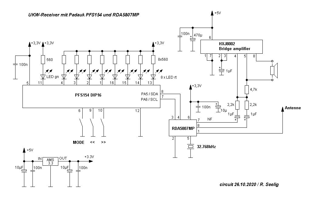

Für die einen ist es Schrott, für die anderen der wohl billigste
Selbstbau UKW-Radio der Welt !
Okay, nicht so ganz so ernst nehmen (auch wenn ich in "freudiger
Erwartung" derer die die "du machst nur Schrott-Schreiber" bin, hier das
bisherige Ergebnis mit den Experimenten mit dem Padauk PFS154 (und weil
in einem Nachbarthread eben gefragt wurde, was das Radio den so kann):
Schaltplan hier im Anhang zu sehen, die notwendigen Dateien sind
ebenfalls im Anhang hier zu finden.
Die Binärprogramme, die das Makefile aufruft sind für 64-Bit Linux
geschrieben und sollten wohl auf allen Linux-Derivaten laufen.
Als Compiler wird ein installierter SDCC 4.03 erwartet.

Mal sehen, was so alles mit dem Winzling geht, heute realisiert: 2
stellige gemultiplexte 7-Segmentanzeige, die ich dann mit der nächsten
Aufgabe kombinieren möchte:
Der PFS154 soll eine (halbwegs stabile) Konstantstromquelle schalten
(bestehend aus Transistor, 2 Widerständen und einem Kondensator) und die
Kondensatorrampe wird dem Komparator zugeführt um daraus einen (sehr
einfachen) ADC zu machen.

ja, das ist richtig, die Kanalnummer lässt sich direkt setzen. Ich hatte
mich vor 2 Jahren mal mit dem RDA5807 Modul befasst und hierbei ein
Design nach ähnlichem Prinzip wie hier, aber mit fest eingespeicherten
Frequenzen und für einen ATtiny44 erstellt. Zu finden hier:
http://tneveling.bplaced.net/radiobasteln.html
Die dort erwähne Variante mit OLED zeigt mittlerweile auch RDS Text und
Uhrzeit an (siehe Foto).

Sagen wir es mal so: ein "komfortables" Radio sollte Suchlauf, manuelle
Senderwahl und Stationstasten haben. Richtig gut wirds dann, wenn er
noch DAB+ und Internetradio zum UKW hat und eine gute Endstufe mit
wertigen Lautsprecherchasis.
Den Aufwand hierfür kann man richtig nach oben treiben.
Der Suchlauf hier von diesem Teil funktioniert allerdings wirklich gut.

Im übrigen verwendet das Programm nicht die integrierten Möglichkeiten
zum Sendersuchlauf, sondern ich verwende die empfangene Feldstärke. D.h.
ich stelle die Lautstärke stumm, stelle neue Kanalnummer ein, frage
Feldstärke ab und wenn diese nicht unter einem vorgebbaren Level liegt
hört die Suche auf und die Lautstärke wird wieder eingeschaltet.
Mir ging es wie gesagt darum zu schauen, ob ich das Radio grundsätzlich
mit dem PFS154 hinbekomme.

Die Empfangsqualität ist erstaunlich gut und das erzeugte NF-Signal hört
sich gut an (früher hatte ich mal einen Testsender und eine
Klirrfaktormeßbrücke, die steht mir nicht mehr zur Verfügung, so kann
ich da nur "sensorisch" mit meinen Ohren bewerten).
Die Antennenempfindlichkeit könnte etwas besser sein, deswegen hatte ich
mal einen einfachen Antennenverstärker hierfür gemacht gehabt:
Beitrag "Re: FM Radio Modul RDA5807M"

Dieter D. schrieb:
> Der HXJ8002, wenn einer der Widerstände nicht im IC wäre, könnte dieser
> als Stereoverstärker verwendet werden.
Na ja, smile: wenn, hätte, könnte ! Der 8002 ist grundsätzlich als
Brückenendstufe konzipiert und solcher auch zu nutzen. Der Vorteil hier
ist eine hohe Ausgangsspannung an jedem Verstärkerzweig nahe der
Versorgungsspannung und ultra preiswert.
