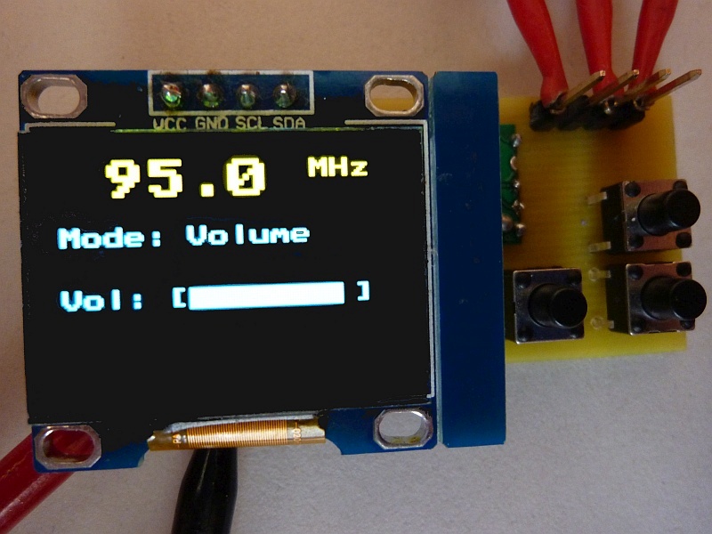

In einem Thread ging es darum, welcher Controller für die (beliebten?)
0,96" OLED Display mit 128x64 Pixeln.
Aus der Diskussion heraus wurden naaaatürlich wieder alle möglichen
Controller, Szenarien etc. genannt (und ich hab mich - eigentlich wollte
ich ja gar nicht - auch beteiligt und den ATtiny44 genannt).
Normalerweise würde ich sagen, dass die Tiny-Serie aufgrund vieler
Einschränkungen nicht so wirklich Einsteigerfreundlich sind, aber ich

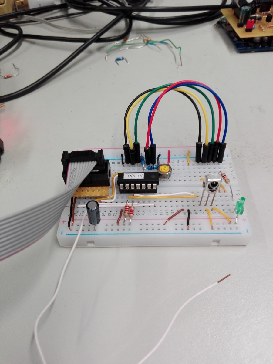

habe mich mal hingesetzt und einiges von meinen Sachen für den Tiny44
extrahiert.
Ich bin noch lange nicht fertig, aber das was ich habe mag ich hier mal
zur Verfügung stellen.
Es ist ein Archiv, das einige Demoprogramme beinhaltet. Jedes ist ein
"Makefile-Projekt" sodaß ein "make" die Hex-Datei erzeugt. Jedes dieser
Makefiles inkludiert eine Datei namens "makefile.mk", die die
eigentliche Arbeit übernimmt.
Im jeweiligen Makefile des Projekts können Anpassungen (vor allen Dingen
bzgl. des Flashprogrammers) vorgenommen werden. Die Namen dort dürften
selbst erklärend sein.

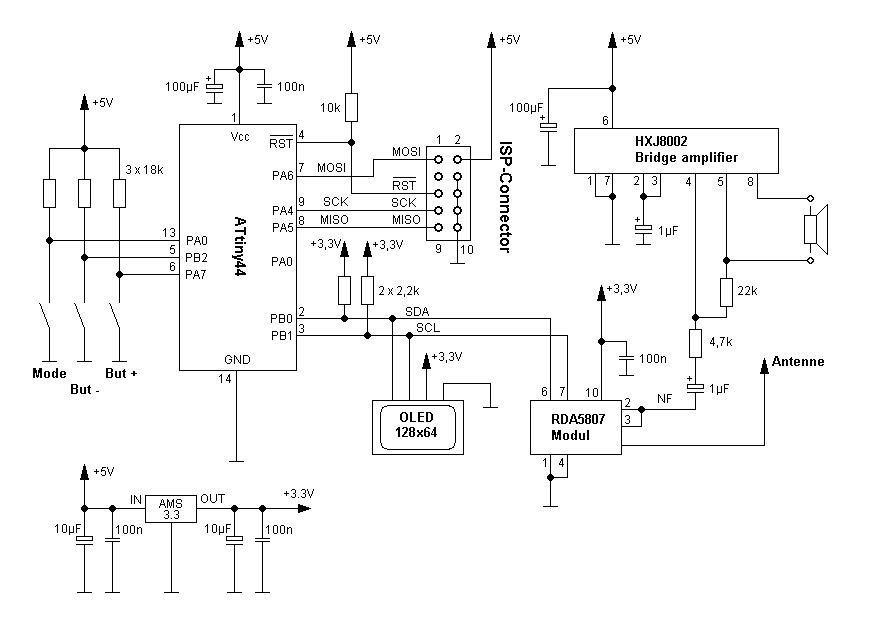

Umgesetzt für den ATtiny44 sind bis jetzt:
- ein "abgespecktes" printf (ohne Float) Unterstützung aber dafür mit
neuem Festkommaformater %k

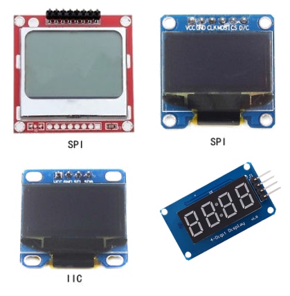

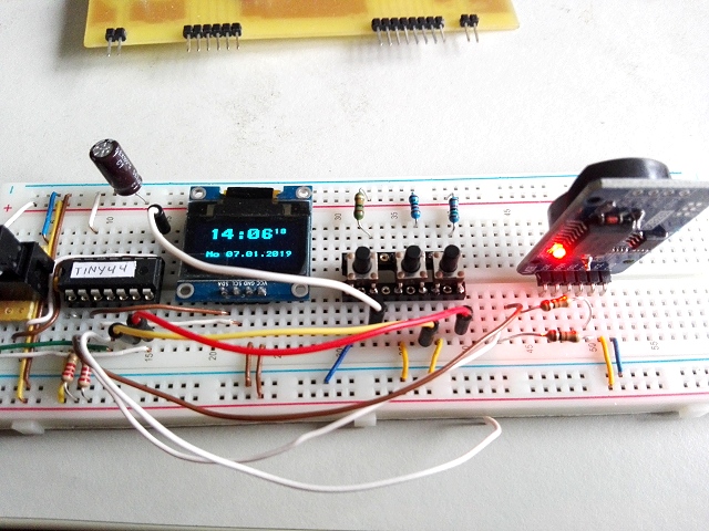

- Software für OLED-Display mit SSD1306 Controller, jeweils für I2C und
SPI Interface

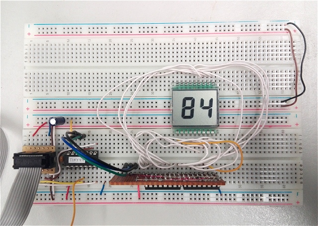

- Software für N5110 Display 84x48 mit SPI-Interface
- Softwarerealisiertes I2C
- SPI ist in den Displayheadern zwischen Softwarebasieren oder Hardware
umschaltbar (USI)

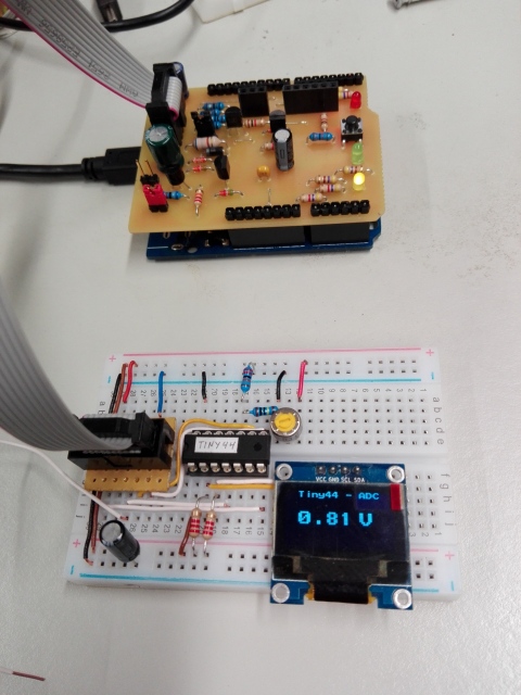

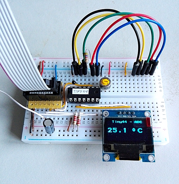

- ADC
- PWM
- serielle Schnittstelle mit 19200 Baud (bei 8 MHz intern) USI basierend
- einfacher Tönegenerator mit Timerinterrupt realisiert und einfachem
Notenparser (Demodatei spielt den Schneewalzer ab)
- 4-stellige 7-Segmentanzeige (mit Software für den TM1637 Treiberchip =
China Anzeigemodul)
- einfacher I2C Busscaner (der die belegten I2C Adressen auf der
seriellen Schnittstelle ausgibt)

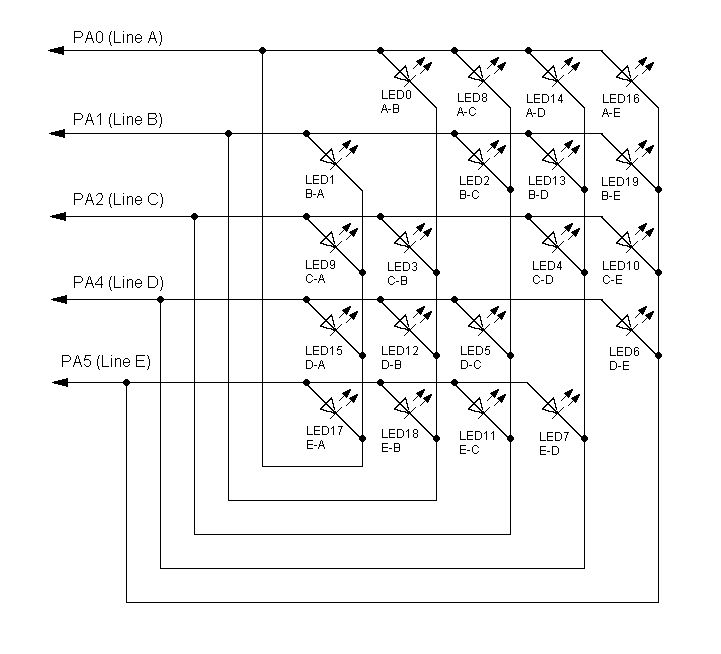

Serielles Schieberegister 74LS595, den Ultraschall Abstandssensor und

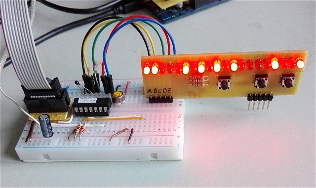

eine grundsätzliche Auswertung für NTC. Smile, Charlieplexing mit 20
LEDs funktioniert hier auch schon. Es dreht sich also nicht darum das
hier am Stück zu verwenden, sondern darum, eventuell das benötigte
heraus zu kopieren.

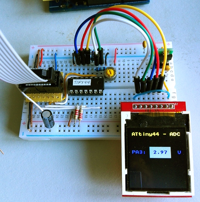

Jetzt kommt das Necken:
Ich habs auch noch prompt für ein farbiges TFT-Display gemacht (und
sogar bis zur Auflösung von 320x240 Pixeln gezogen, was dann selbst als
Textdisplay Quatsch ist).

- TFT-Farbdisplayanbindung für Displays mit ILI9163  9340  9225,
ST7735R und SD02A1 Controllerchip (das war das necken von W.S.)

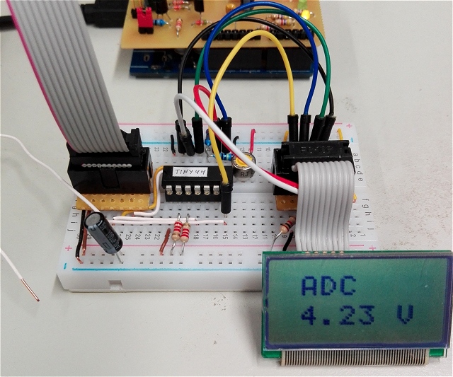

Mein sehr abgespecktes printf habe ich jetzt satt unter die Lupe
genommen:
Ein Programm, dass den ADC ausließt und diesen Wert in eine Spannung
umrechnet und über den UART ausgibt (nur diesen Wert, keinen Text)
benötigt insgesamt:
mit my_printf : 1324 Byte
mit putint    : 988 Byte
Differenz     : 336 Byte
Gehe ich davon aus, dass ich zumindest noch "Spannung" oder "Temperatur"
oder was weiß ich ausgeben mag (worauf auch immer), dann wird die
Belastung durch den Formaterscanner des printf noch geringer, sie
beträgt dann noch 189 Byte.

Morgen füge ich dem ganzen ein Charlieplexing für 20 LED's hinzu und je
nachdem wie die Zeit ist, ein Auswerten von NTC's über Stütztabellen.

von Ralph S. (jjflash)

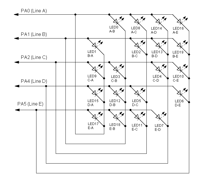

... ich habe die Codesammlung erweitert und im "Paket" ist nun
enthalten:
- Blinken mit Timer0 Interrupt
- Charlieplexing mit 20 LED's (benötigt 5 I/O Leitungen)
- Auswertung NTC-Widerstand (mit Lookup Tabellengenerator)
... das Framework  Codesammlung  Demo (oder wie auch immer man das
jetzt nennen kann) hat Zuwachs bekommen.
Integriert wurde das Ansteuern eines MAX7219 Multiplexchip mit
angeschlossener 8x8 LED Dot-Matrix und Software für das Auswerten eines
HX1838 IR-Empfängers.

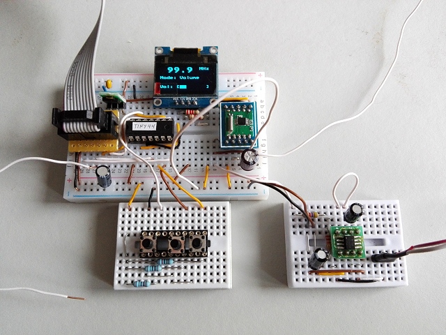

... eine weitere "Erweiterung" für den Tiny44 (wollte ich früher und
noch ein paar andere Dinge tun, aber Urlaub und dann keine Zeit):
                ATtiny44 und RDA5807 UKW-Modul
Auf EBAY gibt es seit geraumer Zeit extrem Preiswerte "Arduino-Module"
mit RDA5807 und diesen Chip hatte schon einmal an einen STM8 angebunden
gehabt, jetzt also an einem ATtiny44.
An sich, wenn ich evtl. eine Platine entwickle, dann, einfach weil es
schöner ausschaut, mit einem RDA5807 im SOP16 Gehäuse (und ohne Modul)
Im Ordner "rda5807_ukw" gibt es nun 2 .c Dateien. Eine davon ist zum
absoluten Experimentieren mit dem Chip gedacht und kann mit PC über UART
kommunzizieren, die zweite Datei enthält das "Radio" mit Display und
Tastensteuerung wie oben im Foto.
Damit das auf dem Steckbrett "geschickter" ausschaut, wurde ein weiteres
Softwaremodul für I2C OLED Display hinzugefügt, dass die Ausgabe auf dem
Display auf dem Kopf stehend ausgibt: oled1306rot_i2c.c (rot für
rotated).
Im Ordner "fremdproject" sind die Dateien, um aus einem Tiny44 einen
USBtiny AVR-Programmer zu machen (wie der Name sagt: nicht von mir).
Video vom Radio kann man sich hier ansehen:
https://www.youtube.com/watch?v=a72RcWbq9HQ
Erstaunlich, was aus der Kombination von RDA5807 mit minimalistischem
Brückenverstärker HXJ8002 herauskommt...
Wie gesagt, es wird wohl eine Platine gemacht werden als Lötübungen für
Auszubildende.
Wer es nachbauen will, oder mit den Funktionen zum RDA5807
experimentieren mag (vllt. in Kombination mit LED oder
7-Segmentanzeige): Viel Spaß damit

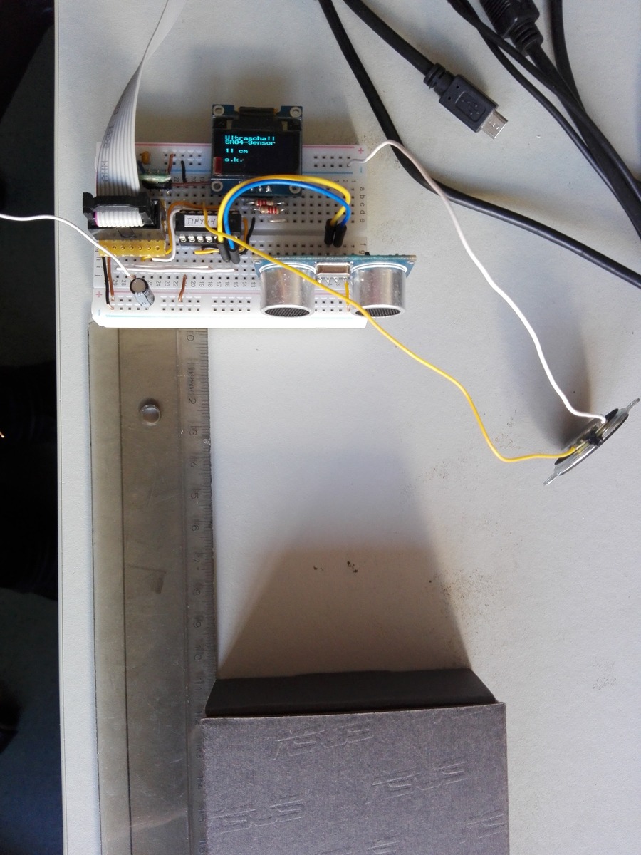

Um nicht jedesmal alles neu in einer ZIP-Datei hier mit hochzuladen,
dieses mal "nur" den Quellcode und das Makefile.
Einen neuen Ordner im Verzeichnis in dem die ATTiny44 Ordner liegen,
anlegen und die beiden Dateien einfügen.
Dieses mal hier:
ATTtiny wertet den HC-SR04 Ultraschallentfernungssensor aus. Weil dieser
Sensor so wirklich einfach zu handhaben ist, gibt es hierfür keine
Paarung aus .c und .h Dateien sondern nur die "Demo".
Es benötigt von den anderen Dateien:
i2c_sw.c
oled1306_i2c.c
font8x8h.c
toene.c
Das Prinzip ist einfach: Ein Startsignal sendet einen Ultraschallton aus
und am Ultraschallmikrophone wird solange gewartet, bis dieser Ton
wieder ankommt. Je größer die verstrichene Zeit ist, desto weiter ist
ein Gegenstand vom Sensor entfernt.
Zum Zeitzählen wird hier Timer1 (16-Bit) verwendet.
Youtubevideo gibts hier:
https://www.youtube.com/watch?v=ouwT-32E3kI

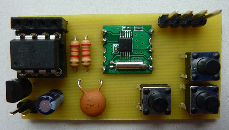

von Thomas N. (tonevi)
Erst mal großes Lob an Ralf S. für seine Code Bibliothek, die zu eigenen
Experimenten anregt.
Da ich noch ein paar RDA5807 Module herumliegen hatte, habe ich mal das
UKW Radio aufgebaut. Allerdings
in einer minimalistischen ATtiny85 Variante. Probleme hatte ich anfangs
mit der Tastensteuerung, die
nur sporadisch auf Eingaben reagierte. Mit einer Tastenabfrage- und
Entprellung per Timer Interrupt
funktioniert es nun bestens.
Hey Danke fürs Lob... Die Sache mit den Tasten schau ich mir nochmal an.
Hm, hast du den Tiny komplett mit 3,3V laufen (weil ich keinen
Spannungsregler sehe)?
Mit dem 2_farbigen Display siehts besser aus (hatte ich bisher keines,
hab mir aber glatt gleich enes bestellt)
Doch, links unten auf der Platine ist ein 3,3V Regler im TO92 Gehäuse.
Anbei mein main Programm mit der modifizierten Tastensteuerung. Ich
hatte das Projekt mit AVRStudio 4.17 bearbeitet.

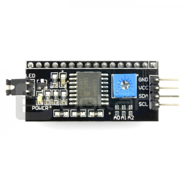

... auf Anfrage einer einzelnen Person:
Anbindung von HD44780 komaptiblen Displays mittels I2c. In Ermangelung
eines (Arduino)-Moduls wie oben im Bild habe ich dieses diskret
aufgebaut, mit der Pinbelegung, die wohl dem käuflichen Modul entspricht
(lt. einigen Schaltplaenen im Netz). Sollte jemand ein solches Modul im
Betrieb haben (und mit ATtiny44 hantieren) wäre eine Rückmeldung bzgl.
funktionieren / Nicht funktionieren ganz nett.
Dieses "Softwaremodul" hat mich wirklich "geärgert" weil sich dumme
Fehler eingeschlichen hatten, aaaaaaber jetzt sollte es funktionieren.
Im Anhang befindet sich der Code für das Demoprogramm, den Header und
den Sourcecode (zum Ansehen).
In der ZIP-Datei sind alle benoetigten Dateien enthalten (inklusive der
I2C und my_printf Software).
Viel Spaß

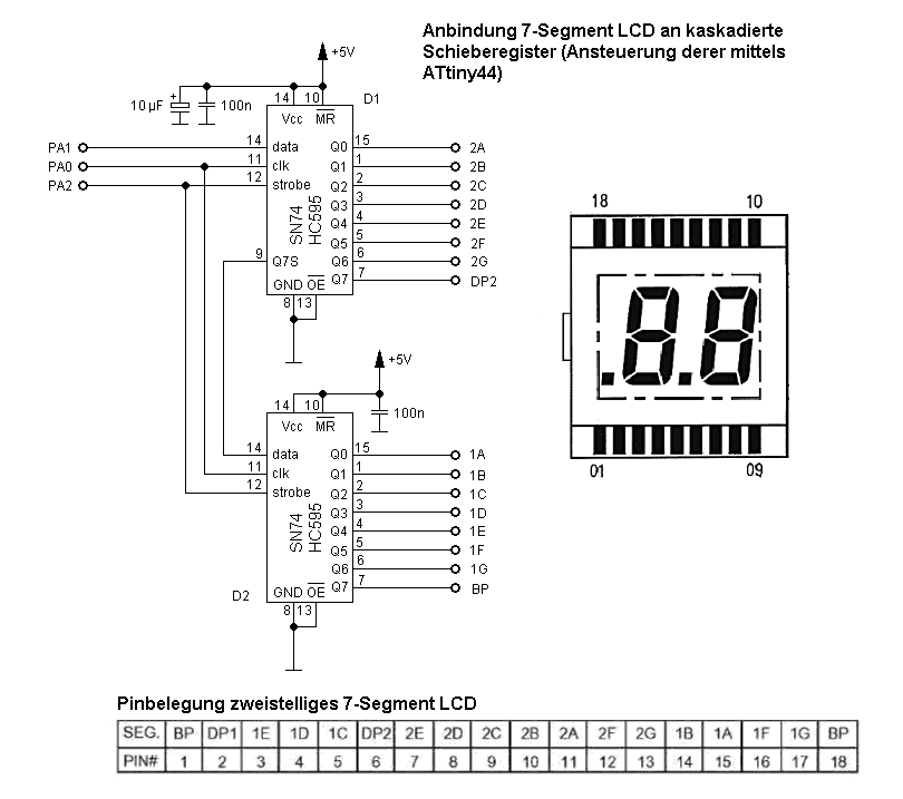

neu hinzugekommen sind:
- DHT11 (Luftfeuchtigkeit und Temperatursensor ... nicht so wirklich
gut)
- Minispiel "Simon sagt" (aus Nachbarthread)
- Ansteuerung zweistelliges 7-Segment LCD (reines LCD ohne Controller)
über Schieberegister SN74HC595
- Ansteuerung Servomotor
LC-Displays dürfen im Gegensatz zu LED-Anzeigen NICHT statisch betrieben
werden, jedes einzelne LC-Segment benötigt zum Anzeigen eine
Wechselspannung!
Das ist nicht sooooo ganz so einfach. Das LCD-Softwaremodul bindet über
2 (kaskadierte) Schieberegister ein LCD an.
Dieses geschieht mittels Timerinterrupt, der im Wechsel Anzeigesegmente
und die Backplane (BP) des Displays negiert:
Ist die BP logisch 1, ist das anzuzeigende Segment logisch 0.
Ist die BP logisch 0, ist das anzuzeigende Segment logisch 1.
Hierdurch entsteht (ähnlich wie bei Brückenschaltungen) eine
Wechselspannung am Segment!
Dateien sind in den entsprechenden Ordnern im Archiv zu finden
