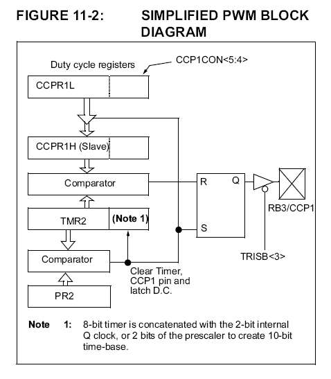

Hallo Leute,
ich arbeite öfter mit dem PIC16F627A, der wie viele Controller ein
8-Bit-System ist. Seine PWM aber läuft mit 10 Bit. Klar, die 2 Bit extra
muss er irgendwo auslagern. Aber wo? Aus dem Datenblatt stammt das Bild,
was ich in den Anhang gepackt habe.
Meine Frage: "2 bits of the prescaler" ist klar, aber was bitte ist der
"2-bit internal Q clock"? Ist das der ominöse Grund, warum PICs mit
F_OSC/4 arbeiten?
Wo kann ich mich weiter informieren?
Jens

Wie bereits am Bild erwähnt werden für die PWM zusätzliche zwei Bit
hergenommen und bei einem Timerüberlauf hochgezählt, womit der Timer
effektiv 10 Bit hat.

@holger: Ja, stimmt, aber mich interessiert explizit der Timer2 weil ich
aus dem Kommentar "Note 1" nicht schlau werde.

> Lesen bildet: Datenblatt Page 57 bzw. Page 61, Kap 9.3.2, CCP1CON Bit 5
> und 4
Naja, ich habe das DB ja auszugsweise gelesen, daher ja der Screenie ;-)
Aber genauer lesen solltest du vielleicht auch, denn CCP1CON<5:4> haben
nichts mit dem Zähler zu tun, darin stehen nur die Duty-Cycle LSBs.
Kap 9.3.2 sagt mir so nichts, da steht was vom internen Referenzsignal,
was zufällig zwei Bit weit ist. Es geht da nur um Komparatoren. Willst
du mich erleuchten?
Jens

Ich glaube nicht, dass das stimmt, ehrlich gesagt. Der Timer2 wird ja
schon benötigt, um festzustellen, ob der Pin RB3 momentan an oder aus
sein soll, basierend auf dem Duty-Cycle-Wert, der extern eingestellt
wird in den CCPR1L und CCP1CON<5:4>-Registern.
Irgendwas muss im PIC von 0..1023 zählen können, und es sieht so aus,
also ob dies de Timer2 tut mit seiner 2Bit-Erweiterung. Aber was ist
diese Erweiterung?
Jens

Timer2 is an 8-bit timer with a prescaler and a
postscaler. It can be used as the PWM time-base for
PWM mode of the CCP module.
Timer2 stellt nur die
PWM Frequenz zur Verfügung. Nichts anderes.
Kein Tastverhältnis, keine ominöse Abfrage von RB3 oder
sonst was.

Eine PWM läuft doch im Prinzip so, dass ein Timer hochläuft bis 1023 in
unserem Falle hier und einfach jedes Mal geguckt wird, ob der Timer-Wert
> DC-Wert. Wenn ja, dann schalte RB3 aus, ansonsten, wenn Timer-Wert <=
DC-Wert, dann schalte RB3 ein.
Der DC-Wert steht, wie ich oben schon schrieb, in den CCPR1L und
Du hast selbst zitiert
Das beudetet, dass der Timer2 irgendwann mal sagen können muss: 1020
oder 557 oder 678. Halt alles über 255. Denn die "timebase" ist genau
der "Timer-Wert" den ich in meinem obigen Beispiel meinte.
Nimmt der PIC dann einfach den Postscaler dafür?
Jens

Q-Clock ist schon richtig.
Intern laufen pro Befehlszyklus 4 einzelne Schritte ab (Opcode fetch,
instruction decoding und so weiter). Q-Clock ist dann der
Oszillator-Takt, der 4 mal so hoch ist wie der Befehls-Takt. Ein
interner Zähler läuft bei PWM dann mit dem echten Oszillator-Takt um 2
zusätzliche Bits an Auflösung zu erzielen

Nix Genaues weiß man nicht.
Dieser "Zähler" ist nur für PWM da und kann sonst nicht ausgelesen oder
sonstwie per Software manipuliert werden.
Wahrscheinlich stecken irgendwo zwei schnelle Flip-Flops im PIC, die den
Zähler realisieren, aber das weiß nur Microchip.
Ich würde mir da keine großen Gedanken mehr drüber machen. Wenn du die
Auflösung bei PWM brauchst, nutze es, sonst einfach ignorieren.
