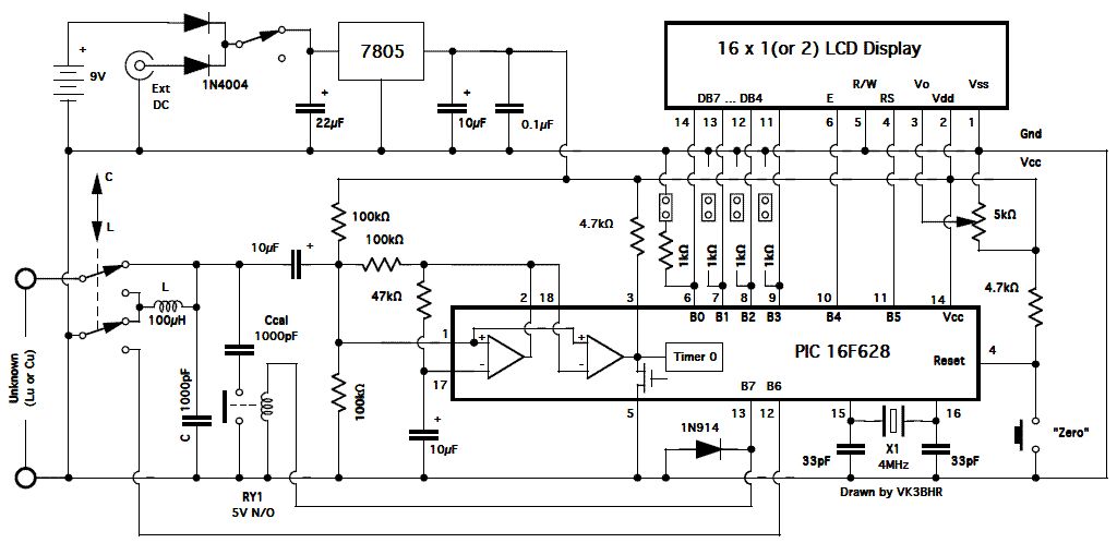

ich möchte das LC-Meter von
http://sites.google.com/site/vk3bhr/home/index2-html nachbauen und habe
eine Frage zum Anschluß des LCD. (Quelle des angehängten Schaltplans ist
die genannte Adresse)
Warum sind die Pins DB4 bis DB7 (bzw. 11 bis 14 am LCD) mit einem 1 kOhm
Widerstand (und Jumper) gegen Masse gezogen?
Hinweis zu meinem Kenntnisstand:
Ich habe das AVR Tutorial durchgemacht und kann LCD an Atmel Prozessoren
betreiben. Die im o.g. Schaltplan vorhandenen Pulldown Widerstände sind
mir dabei nicht untergekommen.
Danke für eure Hilfe!
lg, Nino.
Pull-Down sind meiner Erfahrung nach in solchen Fällen eher optional.
Mir sind schon LCD Datenblätter untergekommen, da steht drin, dass es
durch größere Buslasten zu unsauberen Pegeln kommen kann und die in
zeitkritischen Anwendungen, bzw. wenn softwareseitig nur sehr kurze
Waits implementiert werden, zu falschen Ausgaben führen.
Ist mir persönlich allerdings noch nie passiert.
