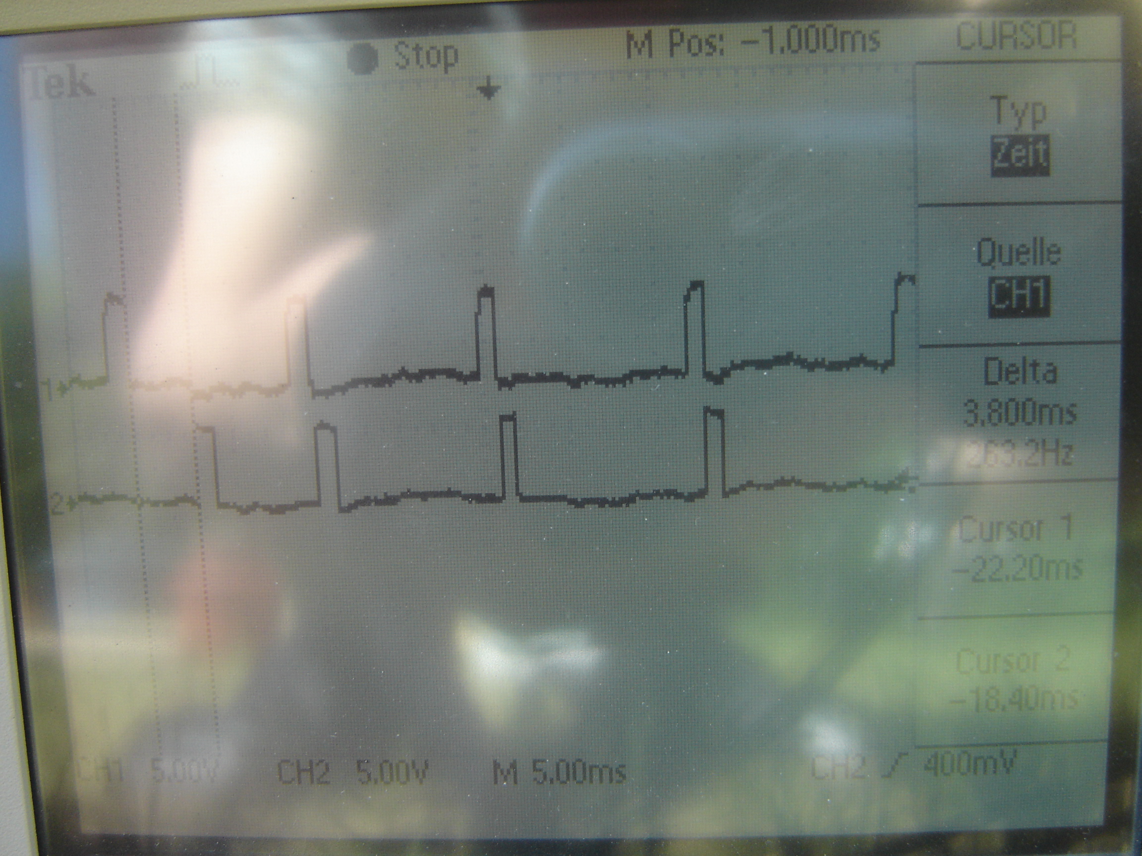

Ich habe folgendes Problem zu lösen bzw. ich habe schon eine Idee, die
aber in der Praxis nicht funktioniert und ich hoffe auf ein paar gute
Vorschläge.
Ich habe eine rotierende Scheibe, auf der im Abstand von 90° 4 Magnete
aufgebracht sind, ein langer und drei kurze. Diese Magnete flitzen an
einer Spule vorbei, die eine positive und ein negative Spannung
induziert: Wenn der Nordpol vorbeiflitzt, gibts eine positive und beim
Südpol eine negative (es kann auch umgekehrt sein, spielt hier aber
keine Rolle). Um diese Spannungen, 0 bis ca. 20V und 0 bis -20V,
PIC-gerecht zu bekommen, wird die positive Spannung auf 5V begrenzt und
die negative Spannung invertiert und auf 5V begrenzt. Wenn ich im
folgenden von "positivem" und "negativem" Impuls rede, so bezieht sich
das auf die ursprüngliche Spannungsform und nicht auf die PIC-gerecht
aufbereitete.
Wie Ihr seht, ist bei den drei kurzen Magneten der Abstand zwischen
positiv und Negativimpuls praktisch nicht vorhanden, wohl aber beim
langen.
Diesen langen gilt es zu detektieren, bzw. den Positivimpuls des langen.
Der Abstand zwischen positiver fallender Flanke und negativer steigender
Flanke beträgt 3,8 ms bei einer Scheibendrehzahl von 1340 U/min. Die
maximale Drehzahl der Scheibe ist 7000 U/min, also ergibt sich nach dem
Dreisatz ein minimaler positiv-negativ-Abstand beim langen Magneten von
3,8ms*1340/7000=0,73ms
Meine Lösung sieht so aus:
Der PIC ist ein 16F88 mit 8MHz-Quarz, und ich nutze die ISR. Das
Positivsignal geht auf RB0 und INT0 ist aktiviert. Das negative Signal
geht auf RB4 und das RBIE-Bit von INTCON ist aktiviert -> bei jedem
Positivimpuls und bei jedem Signalwechsel des Negativimpulses wird ein
Interrupt ausgelöst.
Bei der ISR werden zu Beginn die Flags abgefragt: Ist INT0IF gesetzt,
geht's zum INT0-Teil, ist RBIF gesetzt, wird der RB-Block abgearbeitet.
Nur diese beiden Ereignisse können Interrupts auslösen.
Beim INT0-Teil wird TMR2 gestartet. Er wurde so mit Pre- und Postscaler
konfiguriert, daß er nach 0,73 ms überläuft.
Beim RBIE-Teil wird TMR2 gestoppt und resettet.
Ein gesetztes TMR2IF zeigt den Überlauf und somit die Erkennung des
langen Magneten an. Dieser ist zwar in diesem Moment schon wieder
"vorbei", aber ich iniitiere beim nächsten positiven Impuls einen
Counter, der von 3 runterzählt. Dieser Counter wird bei jedem folgenden
Positivimpuls dekrementiert; bei 0 angekommen, weiß ich, jetzt ist es
der lange Magnet.
RB5,6 und 7 ändern sich nicht und lösen keinen Interrupt aus.
Soweit die Theorie. Leider funktioniert es so in der Praxis nicht. Habt
Ihr ein paar gute Tips, wo noch die Fehlerquellen sein könnten?

OP #2472320
Das ist der Beginn meiner ISR:
[code]
    btfss INTCON,INT0IF
    btfss INTCON,RBIF
    goto Int0
    movf PORTB,W    ; PORTB auslesen
    BCF INTCON,RBIF
    bcf T2CON,TMR2ON  ; TMR2 stoppen
    goto isr_end
Int0
[\code]
Du siehst, das hatte ich bereits berücksichtigt. Ich dachte vielleicht,
es liegt daran, daß positiv- und negativsignal so dicht beieinander
liegen. INT0 wird bei steigender Flanke ausgelöst, aber es gibt ja diese
Latenzzeit von 3-4 Maschinenzyklen vom Ansteigen der Flanke bis zum
Sprung zu Adresse 4h. Eigentlich dürfte das kein Problem sein: Die
Pulsbreite von ca. 1,3ms bei 1340 U/min nimmt umgekehrt proportional zur
Drehzahl ab. Bei 7000 U/min haben wir demnach 1,3ms*1340/7000=250µs. Bei
einem Taktzyklus von 500ns und 2µs Maschinenzyklus bin ich doch locker
innerhalb der toleranz,oder?
