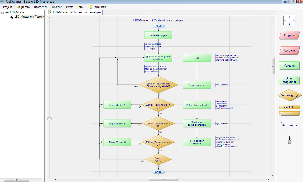

Als Ideen-Beispiel (Entwurf) habe ich Dir einen Programmablaufplan (PAP)
beigefügt. Einen solcher empfiehlt sich stets vor dem Erstellen der
Software zu erstellen und aktuell zu halten. Der PAP kann z.B. mit
Variablen, Flags usw, grob bis beliebig tief detailliert sein.

#2571008
Hallo Anfänger,
habe ganz vergessen zu sagen, dass Deine 3 Programme die von mir im PAP
genannten Unterprogramme sind und du diese über das Hauptprogramm
"Main", so wie im PAP dargestellt verknüpfen solltest. Den doppelten und
dreifachen Programmcode musst du halt editieren, also bereinigen.
Es ist nicht möglich im PIC 3 Programme wie z.b. in Windows zu laden und
einfach aufzurufen. Die Programme müssen wie von mir dargestellt zu
EINEM Programm umgeschrieben werden, was auch großenteils mit drag and
drop in einer IDE wie MPLAB geschehen kann.
mfg Ottmar
#2571199
Ottmar K. schrieb:
>  Nimm nicht alles krumm was im Forum so geschrieben wird.
Hat er ja nicht. Nach Lektüre deiner Tipps hoffe ich jetzt, dass er auch
nicht jeden Rat ungefiltert annimmt.
Ottmar K. schrieb:
> Zum Anschluss des Tasters eignet sich z.B ein Portpin, der die
> Interruptfunktion "Interruptaufruf bei steigender oder fallender Flanke"
> zur Verfügung stellt (RA2).
Meine Kritik:
Ein INT als Tasteneingang ist allgemein als schlechte Praxis bekannt.
Die CPU wird durch einen prellenden Taster und damit häufig auftretende
Interrupts unnötig ausgebremst. Eine Wartezeit innerhalb einer ISR ist
zum Zwecke der Entprellung eine Holzhammermethode, die massive
Latenz-Zeiten einbringt. Hardware-Entprellung ist ineffizient, weil man
das eben leicht in SW erledigen kann.
Mein Tipp:
Tasten kommen an einen einfachen Portpin, in einer Timer-ISR können dann
Abfrage und Entprellung vorgenommen werden. Der entprellte Signalzustand
wird über das RAM ans Hauptprogramm gegeben. Ganz einfach.
Für die Aufgabe des TE brauchen dann nur die Einsprungpunkte der
Unterprogramme in der Hauptschleife so angeordnet werden, dass je nach
Tastenzustand (oder Zählerstand, wie du es beschrieben hast) das
korrespondierene Programm ausgeführt wird.
Gruß,
Edson
#2571425
Hallo Anfänger,
Da hat Meister Eder schon recht, vergiss meinen Vorschlag und nimm den
seinen!
mfg Ottmar
