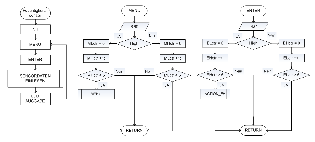

Feuchtigkeitsmessung DHT11 PIC16F690 - Hilfe C-Cde gesucht-

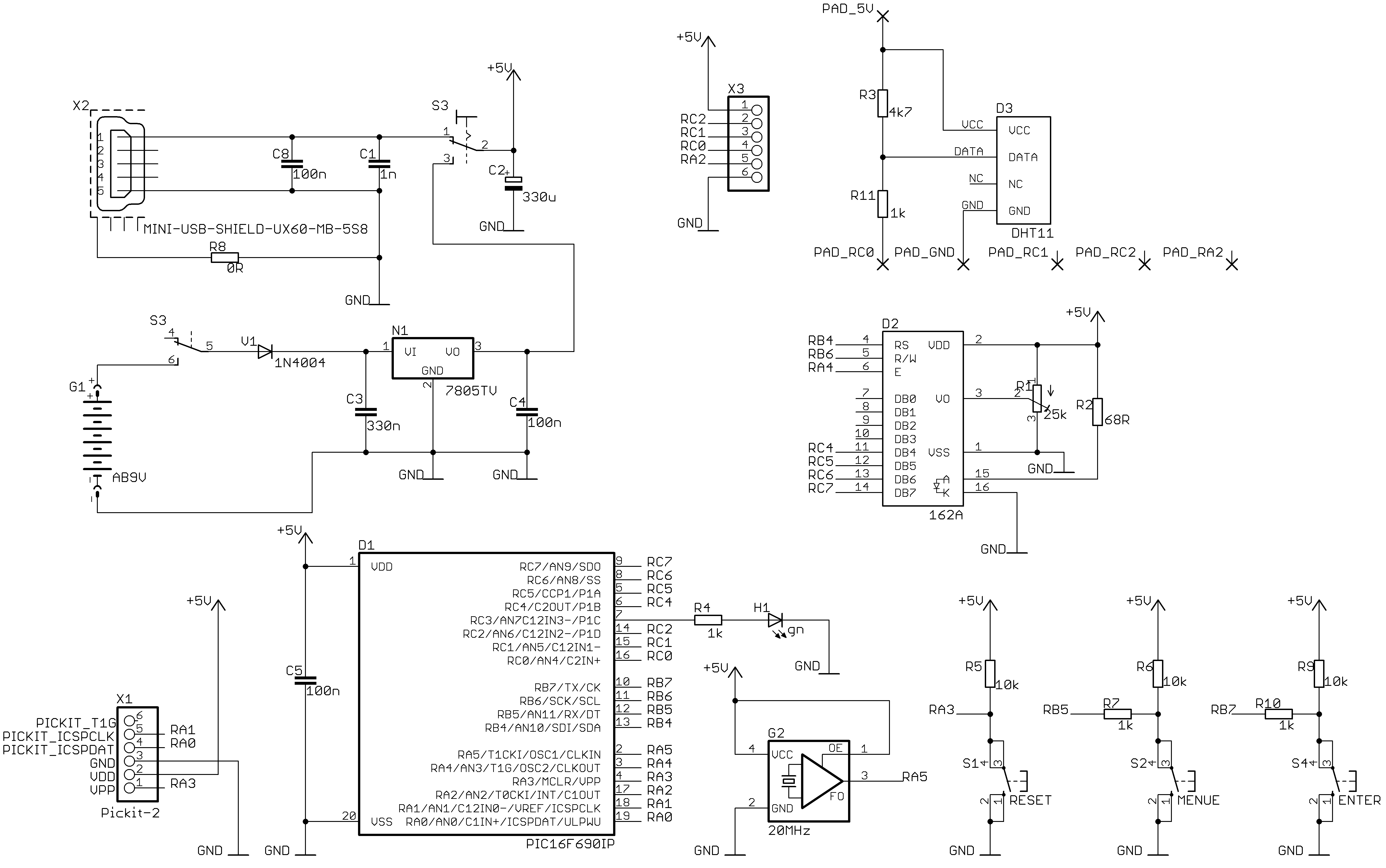

Paula Necas schrieb:
> dass es mit der PORT-Zuteilung von meinem Projekt her
> passt
Für den Sensor:
Momentan ist RC0 ausgewählt. In diesen Zeilen kannst du es ändern.
sbit Data at RC0_bit;
sbit DataDir at TRISC0_bit;
Fürs LCD:
sbit LCD_RS at RB4_bit;
sbit LCD_EN at RA4_bit;
sbit LCD_D4 at RC4_bit;
sbit LCD_D5 at RC5_bit;
sbit LCD_D6 at RC6_bit;
sbit LCD_D7 at RC7_bit;
sbit LCD_RS_Direction at TRISB4_bit;
sbit LCD_EN_Direction at TRISA4_bit;
sbit LCD_D4_Direction at TRISC4_bit;
sbit LCD_D5_Direction at TRISC5_bit;
sbit LCD_D6_Direction at TRISC6_bit;
sbit LCD_D7_Direction at TRISC7_bit;
