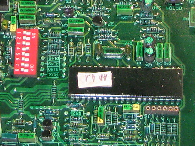

Ich habe ein Problem mit meinem WIG-Schweißgerät,
es ist irgenwann mal einfach "stehengeblieben".
In der Schaltung gibt es einen PIC16F877, ein Ausgang von diesem
Mikrocontroller ist mit dem "shutdown"-Eingang des PMW-ICs (MC34023)
des Hauptinverters verbunden.
Aufgrund eines derzeit vorhandenen Fehlers wird also der PWM-IC
vom Mikrocontroller nicht freigegeben.
Der PIC16F877 bekommt die Speisespannung jedoch kann ich am
Quarzoszillator keinen Takt messen.
Zu dieser Situation habe ich zwei Fragen:
1. Wie kann ich am Besten überprüfen, ob der PIC16F877 funktionsfähig
oder defekt sei ?
2. Kann der Quarzoszillator des Mikrocontroller durch einen externen
Fehler
gestoppt oder gestört werden ?
Ich bin Elektroniker von Beruf, leider ohne Erfahrung mit
Mikrocontrollern,
Labornetzteil, Oszilloskop, Multifunktionsmessgeräte stehen mir zur
Verfügung.
Des Weiteren habe ich nach einer Recherche einen Programmer vom Typ:
"PIC-Brenner5" nachgebaut und mit einem neuen PIC16F877 erfolgreich
getestet. Doch der Versuch den original PIC16F877 mit dem Programmer
auszulesen schlug aber fehl.
Leider ist der PIC16F877 auf der Platine nicht gesockelt und kann nur
im eingebauten Zustand untersucht werden.
Ich bin dankbar für jede Hilfe
Viele Grüsse.
Nico.

Wenn an den PGC / PGD Pins Peripherie angeschlossen ist, wäre das nicht
verwunderlich.
Davon abgesehen dürfte der PIC gegen Auslesen geschützt sein (man kann
ihn zwar auslesen, das Ergebniss ist aber nur "Schrott").

Ich habe gelesen, das diese Quarze empfindlich sind. Sie können schon
kaputt gehen wenn man sie auf den harten Boden fallen lässt.
Und ohne den Quarz oder ein anderes Taktgeber läuft der Pic nicht.

Ja das ist anzunehmen und dann dürften die Programmierpins auch nicht
durch Hardware beinflussbar sein - möglich wäre noch das auf der Platine
2 Jumper oder DIP-Switch sind, welche eine an den Programmierpins
vorhandene Hardware beim Programmieren abtrennen.!?
Hallo Chris,
in der Nähe des PICs gibt es eine Reihe mit DIP-Schalter (siehe Foto),
die Funktion ist mir aber noch nicht bekannt, dieses Thema
muss ich noch untersuchen...
Mal angenommen ich werde den Quarz austauschen, wenn der PIC
dann nicht anläuft kann ich dann sicher sein, dass er defekt ist... ?
Wie kann der PIC16F877 noch "gestoppt" werden, gib es
bei den PICs so was wie einen Reset-Pin ?
Nico

Ein Reset stopt den Oszillator nicht. Die beiden C neben dem Quarz
gehören auch zum Oszillator. Am Quarz selbst kann man die Schwingung
beim PIC gut mit einem Oszi anschauen, ohne das der PIC aussetzt. (1MOhm
Tastkopf). Dieser PIC kann "schlafen", dh. er schaltet seinen Quarz ab
und arbeitet mit einem internen, langsamen RC Oszillator weiter. Das
muss ihm aber explizit vom Programm gesagt werden, wann und wodurch der
Schlafmodus ausgelöst wird. Beim anlegen der Betriebspannung sollte der
PIC zumindest kurzzeitig anlaufen. In der Regel wird dieser Modus in
Industrieschaltungen kaum benutzt, weil es auf Stromsparen nicht ankommt
und das Aufwachen auch Zeit beansprucht die eventuell an der Reaktion
fehlt.

Wenn du über ein Oszilloskop verfügst würde ich mal der reihen nach an
allen IO_Pins nach irgend welchen Flankenwechseln Suchen. Tut sich dort
rein gar nicht  und es funktioniert auch keine Anzeige am Gerät obwohl
die richtige Versorgunsspannung anliegt würde ich zunächst ohne Spannung
an der platine mit einem multimeter die einen kurzschluss der
oszillatiopins ausschließen und und den Quartztakt nachzuweisen
versuchen ... den Quartz auch auf verdacht tauschen .... wieder messen
flanken wechsel suchen
Und dann benötigst du langsam einen Plan sämtliche Schalter und Taster
hast du sicher bereits geprüft?
