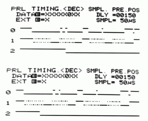

ich habe erfolgreich einen PIC16F876 als Slave programmiert. Compiler
ist mikroBasic for PIC von MikroE. Siehe Anhang Slave.pbas
Das funktioniert wunderbar beim Empfang und beim Senden. Getestet mit
USB4ALL von Sprut als Master.
Nun soll in der entgültigen Anwendung ein weiterer PIC16F876 als Master
fungieren. Auch das klappt. Meistens. Sporadisch treten periodische
Fluktuationen auf. Die zeigen sich wie folgt: Irgendwann während der
Uebertragung werden alle Ausgänge auf 0 gesetzt. Wie Ihr im angehängten
Bild erkennen könnt. Zu sehen sind 2 verschiedene Aufnahmen einer I2C
Sequenz, getriggert mit dem auf 0 setzen eines Ausgangs, die aber mit
jeder Sequenz alle auf 1 gesetzt werden. Eine Sequenz enthält einmal ein
Byte schreiben und einmal ein Byte lesen, das wiederholt sich alle
100ms. Beides auf Adresse 0. Im Diagramm scheint alles OK zu sein.
Interessant ist, dass sich das Auf-Null-setzen an verschiedenen Zeiten
im Protokoll abspielen kann, und das Wieder-auf-Eins-gehen nicht erst
beim nächsten Schreiben auf 1 geht, sondern ein paar ms VORHER.
Als weitere Information habe ich auch das Programm des Masters
angehängt, was aber lang ist, unvollständig und unübersichtlich.
Wenn ich die Lese-Sequenz aus dem Master entferne, funktioniert es
einwandfrei, darum habe ich vermutet, das der Fehler aus der
VORHERGEHENDEN Lese-Sequenz kommt, was ich aber nicht Post-Triggern kann
mit meinem alten LA. Darum suche ich nach Möglichkeiten, wie ich den
Fehler eingrenzen kann. Da es mit einem anderen Master funktioniert,
vermute ich einen Fehler beim Master. Aber die Routine funktioniert mit
PCF8574 seit Jahren, darum habe ich sie kopiert. Andere Taktrate ändert
nichts.
Danke und Gruss Chregu

Nachtrag:
Bit0 im Diagramm: SDA,
Bit1: SCL und Bit 2: getriggerter Ausgang
Habe unterdessen versucht, zuerst zu Lesen und dann zu Schreiben. Immer
noch der Fehler!
Der Slave Slave resettet NICHT, er geht wirklich auf Null für ~85ms.
Gruss Chregu

Ach du K*ck*, sehe grade, die Ausgänge im Slave bleiben in der Tat 90ms
auf 0, solange ist die Zykluszeit im Slave in der Endlosschlaufe, dann
wird der Wert wieder auf den Richtigen gesetzt.
Jetzt muss ich nur noch herausfinden, warum er eine 0 nimmt. In der
Interrupt-Routine wird ja der die Variable "lesen" nur ein einziges Mal
aus dem SSPBUF Register aktualisiert. Aber warum enthält dieses Register
manchmal den Wert 0, oder "lesen"?
Gruss Chregu

Ich habe jetzt das Problem soweit eingegrenzt. Es liegt definitiv im
Slave!
Ich muss mich an den Gedanken gewöhnen, dass ein Interrupt jederzeit im
Hauptprogramm auftreten kann. Das heisst, auch die zu Schreibenden Daten
muss ich zuerst in einer Hilfsvariablen zubereiten, und dann in die
richtige Variable kopieren. Das ist noch falsch, sollte aber die
Funktion beim Empfangen nicht beeinträchtigen.
Das Problem beim Empfangen tritt asynchron auf. Immer wenn die Werte von
der Variablen in die Ports kopiert werden, WAEHREND des gesamten
Empfangszyklus auf dem I2C Bus, wird 0 in die Ports geschrieben. Da ich
ein Zyklus von 90ms im Slave habe und Einen von 100ms tritt der Fehler
sporadisch/periodisch auf.
Wird die Variable "lesen" während eines I2C-Zyklus verändert? Was wird
wie beeinflusst? Das gilt es jetzt herauszufinden!
