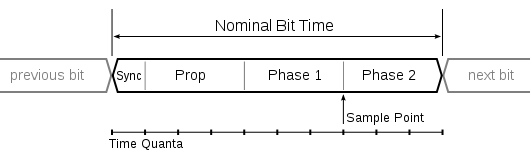

Der Sample Point ist zwischen den beiden Phasensegmenten. SJW hat damit
erstmal nichts zu tun. Du musst, wie du schon richtig erkannt hast, das
was du bei einem Segment wegnimmst auf das andere addieren, damit die
Bitzeit gleich bleibt.

SJW verschiebt nicht den Abtastpunkt, sondern das komplette Bit-Timing.
Das ist quasi die Geschwindigkeit mit der sich der Empfänger dem Sender
angleichen kann.
Wenn Du den Abtastpunkt innerhalb einer Bitzeit verschieben willst,
musst Du Phase 1 kürzer und Phase 2 länger machen oder umgekehrt. Bei
CANoe ist Default 75%, wobei Deine 68% oder 62% auch gebräuchlich sind.

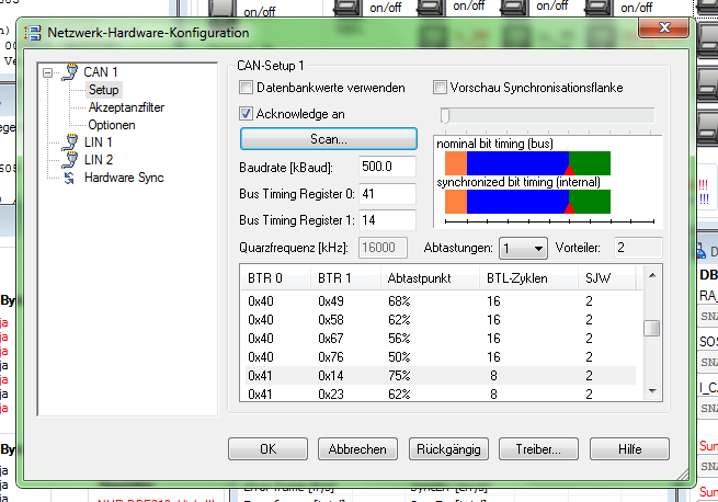

> Mir bleibt jetzt nur die Lösung mit SJW 0-3, aber wie wirkt sich das
> aus? Verschiebt man damit den Samplepoint einfach um 1-3 TQ nach hinten?
Wie auch soul e geschrieben hat: SJW hat nichts mit der Samplepint
Position im Bit zu tun. Du hast ja selbst das Bild gepostet, wo der
Samplepunkt eingezeichnet ist.

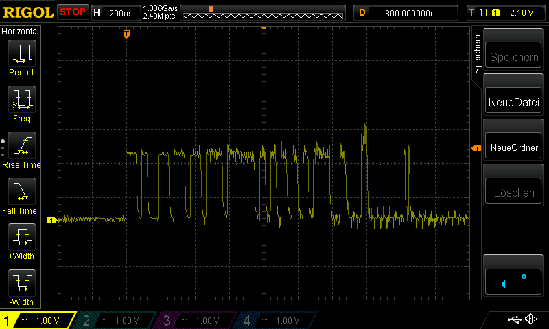

so habe mal mit dem Oszi etwas geschossen, aber auf die schnelle nur zw.
CANL und CANH, hinter dem Tranceiver dürfte das Ganze ganz glatt
aussehen. Habe mal die einzelnen Bits mit neuen Linien aufgeteilt und
beschriftet X=Stuffing-Bit. CRC-Block... habe ich mal außen vor
gelassen. das das Problem ja schon im DLC und Datenblock liegt

Das Komische ist das die ID richtig erkannt wird nur bei DLC spuckt er
dann je nach Baudrate konstannt als 16 aus oder mal wechselnd zw. 16 und
17 und Daten mit 0.
Im DLC Block sind ja 3 und davor im IDT  Block waren es max. 2 gleiche
Bits in Folge. Wäre jetzt schon super wenn ich das mit SJW 0b10 oder
0b11 hinbekomme.
Woher kommt die erste 1 [001][0001] im Control Block?
Müsste da nicht eine 0 sein (Reserved)?
z.B.
https://upload.wikimedia.org/wikipedia/commons/5/5e/CAN-Bus-frame_in_base_format_without_stuffbits.svg
Vielleicht verursacht das irgendein seltsames Verhalten weil das Bit in
der Analyzer Software nicht maskiert wurde.
(Angabe von .17 (dezimal?) anstelle von .1 Daten Byte in der Gui und
bringt auch irgendwie die Datenausgabe durcheinander)
