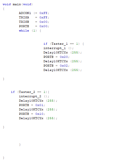

Hier ist der Quellcode, Den Schaltplan für den Mikrocontroller habe ich
leider nicht aber daran sollte es nicht liegen, da es bei allen
Mikrocontroller war die ich getestet habe (5Stück) ebenfalls ist es nur
bei RA2 so also RA3 und RA1 klappen ganz normal und es sind nur die
Taster neben RA2 also wenn ich RA1 und RA3 drücke führt er das falsche
aus. Zusätzlich habe ich schon den interrupt Befehl etc. rausgeholt und
probiert aber immer das selbe Problem

Jens M. schrieb:> Nohmal ganz genau überlegen was == macht, wo man das will und wo man das> nicht will.
== war eine Überprüfung oder? d.h. wenn der Taster 1 ist soll er das
durchführen habe dann womöglich meinen Fehler gefunden. Er ist
wahrscheinlich im interrupt oder?

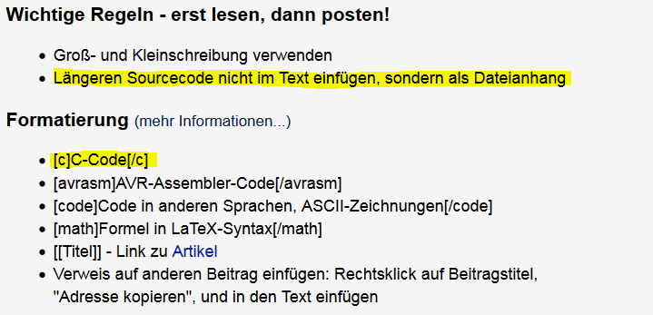

Adam P. schrieb:> Die Datei:>> Rumpf_main.c>> hätte vollkommen gereicht, also nur Dateien die du selbst schreibst,> sprich die mit *.c oder *.h Dateiendung.
Weiß ich fürs nächste mal Bescheid, danke

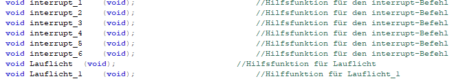

Heinrich A. schrieb:> Hier ist der Quellcode
Hast du den mit Paint gemalt?
Ich hätte da gerne mal was geändert, aber ich tu mir da mit Copy&Paste
so schwer.

Tipp: Alle 64 LED-Hilfsfunktionen hätten in eine Funktion mit ein paar
Zeilen und zwei, drei Parametern gepasst. Ein bisschen Abstraktion ist
manchmal nicht schlecht und trägt der Übersichtlichkeit bei.

Adam P. schrieb:> ABER...die LED-Funktionen werden doch nirgends aufgerufen ?! :-/>> Oder sehe ich den Wald vor lauter Bäumen nicht?
Die sind noch gar nicht drin habe die nur Schonmal gemacht um mir später
die Zeit zu sparen. Haben immerhin nur zwei Wochen Zeit und deswegen
habe ich die schon vorgemacht
Markus M. schrieb:> In deinem "Interrupt" kannst du "Taster_X" nicht auf 0 setzen, das> ist ein PortPin und da kann man nur was lesen.>> Lese mal die Doku von PIC.
Hmm lese es mi gleich nach der Pause durch, hatte das jetzt gemacht weil
es der Lehrer zu mir meinte das ich so die Taster unterbrechen soll bzw
die unendlich Schleife hat aber nicht ganz so geklappt

Aber ich sehe nur, dass die PORTs auf verschiedene Werte gesetzt werden,
weder ein Aufruf von Lauflicht() nocht von Led_x_y().
Was soll der Sinn der Taster-Funktionen sein - ergibt kein Sinn, da
Eingang, wie Markus M. bereits sagte - du willst eher den Status der
Taster zurücksetzen, dafür benötigst du jedoch Flag-Variablen.
Aber ich tu mich grad schwer zu erkennen, wie der Code ein Lauflicht
produziert.
-> Von dem du am Anfang berichtet hast.
