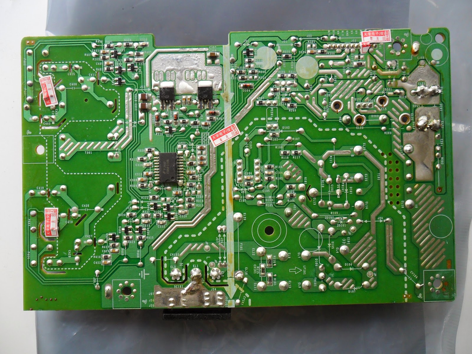

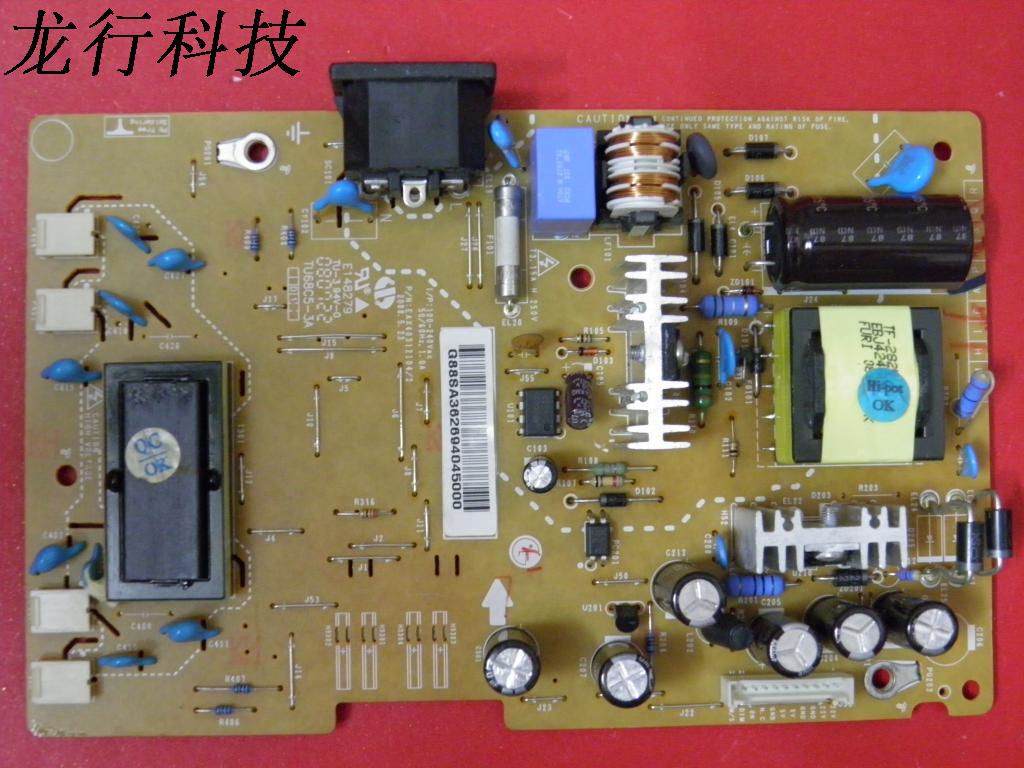

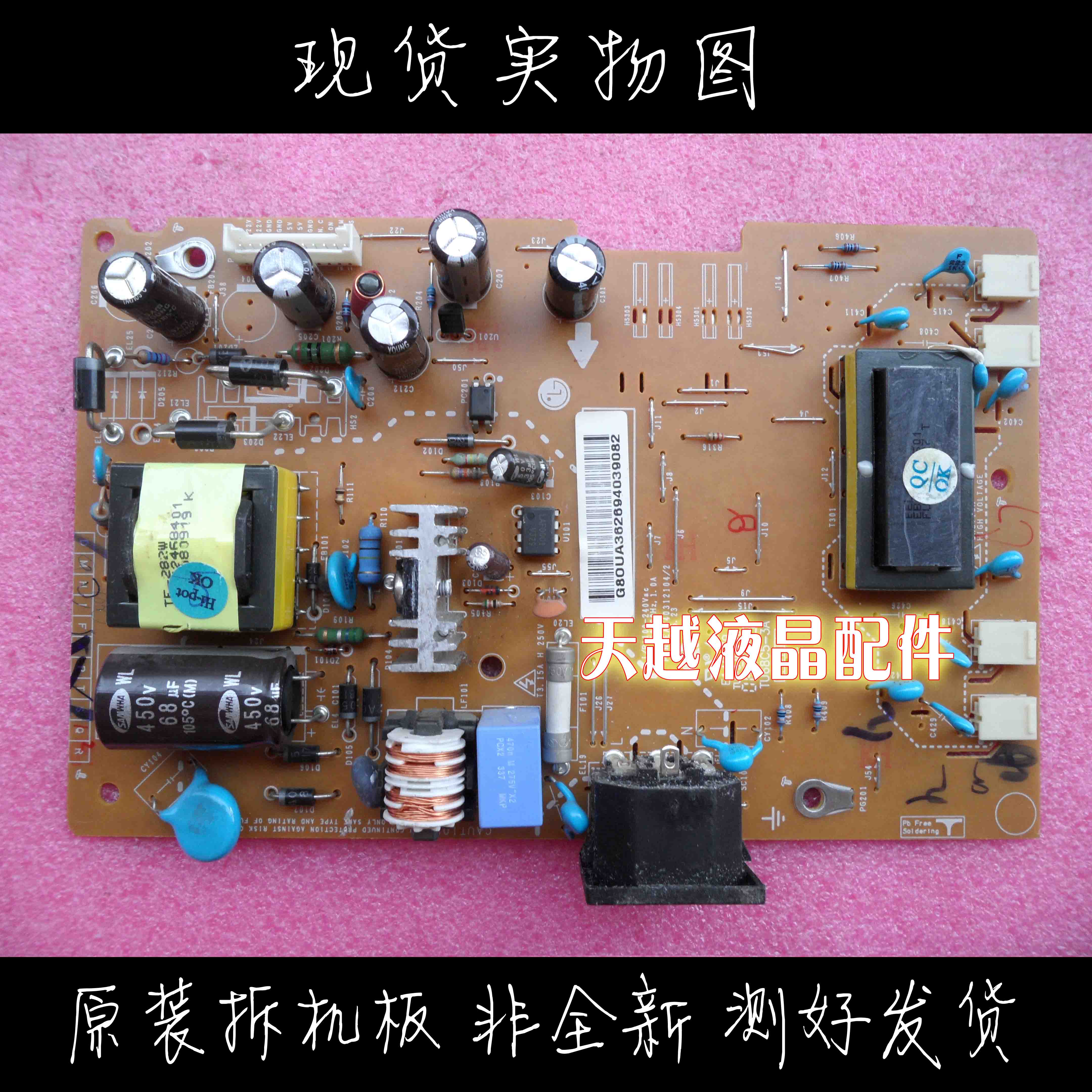

Gast #5923427
Danke für die Antworten! :)
Konnte leider kein Datenblatt für EAX40312104 finden.
http://lcdpart.ru/published/publicdata/LCDPAR16WA/attachments/SC/products_pictures/EAX40312104_2%20-%2000_enl.jpg
https://img.alicdn.com/imgextra/i3/16885026876649390/T1E7yjFoxfXXXXXXXX_!!0-item_pic.jpg
https://img.alicdn.com/imgextra/i1/TB1C_nAIFXXXXchXXXXXXXXXXXX_!!0-item_pic.jpg

(Firma: matzetronics) #5923442
Clara schrieb:
> Wie kann ich das
> messen, ohne dass es für mein Multimeter gefährlich wird?
Das kann in der Tat Multimeter zum Frühstück essen. Aber die Messung des
Stroms erfolgt im Allgemeinen auf der Seite, an der nahezu Masse
anliegt. Untersucht man die Schaltung des Inverters, findet man meist
auch die Strommesswiderstände (Shunts) und die Leitung zum Controller.
Aber du postest Bilder von Platinen, wo ich doch das kleine CCFL
Kontroller IC meine, das sicher auf der Lötseite der Platinen ist. Da
sollte man sogar schon die Leitungen zum Strommessen sehen. Mach mal
Fotos von der anderen Seite und zwar hauptsächlich von der Ecke mit dem
Trafo für die CCFLs und dessen Ansteuerung.
