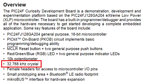

Hallo Hans,
welches Board/MCU ist es denn?
>(32768000 Hz)
wirklich? denke es ist 32768 Hz.
Die neueren 16 Bit PICs haben ev "two speed startup" optionen in den
config bits.
Ansonsten, kann man es via clock-switching machen.

Hallo Peter,
ja es ist das DM24004. Der Quarz ist eindeutig ein 32768 kHz also
32768000 Hz.
Die CPU ist eine PIC24FJ128GA204. Die Doku habe ich mir angesehen aber
nicht wirklich durchschaut bzw. sollte es eigentlich gehen wie ich es
gemacht habe.
Zumindest habe ich jetzt ein laufendes System mit dem ich weitermachen
kann. Das ist schon mal super.
LG
hansp
