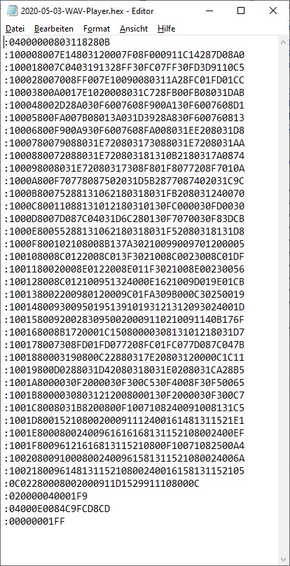

Ich möchte kleine WAV Dateien mit dem PICkit2 in einem 24LC1025 EEPROM
speichern.
Wenn ich eine hex-datei eines PIC-Programmes in das PIC-Kit lade, wird
mir der Hex Code im Fenster angezeigt und ich kann mit dem
"write-befehl" ins EEPROM schreiben. Ein anschliessendes auslesen des
EEPROMS zeigt die korrekten Daten wieder an. Das schreiben ins EEPROM
funktioniert also.

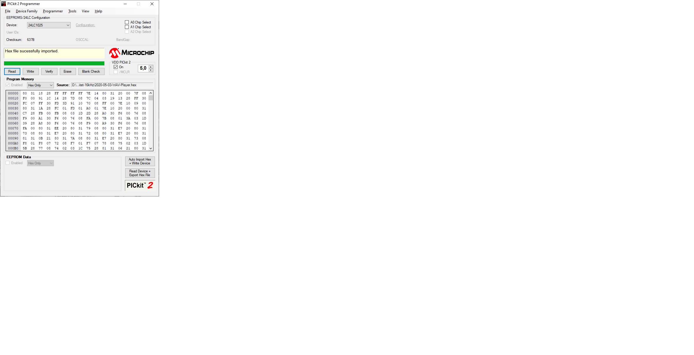

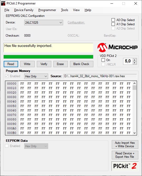

Möchte ich nun die Hex-Datei des Wave Files, oder auch die nach RAW
konvertierte RAW-Datei in das PIC-Kit laden, so erscheint ebenfalls die
Meldung "Hex file sucessfully imported", aber im Fenster steht nur FF
und es wird nichts ins EEPROM geschrieben bzw. nur FF.
Im Anhang zwei Screenshoots des PICkit2.
Was mache ich falsch?

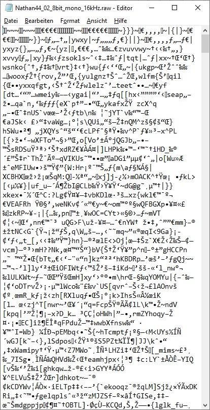

Manfred F. schrieb:
Hallo Georg
Auswählen kann man da nix.
Wenn man sich die beiden Screenshots aus dem Ediotor ansieht, dann ist
die Programmdatei im Intel-Hex-Format. Die liest das PICkit problemlos
ein.
Die RAW Datei ist einfach nur RAW und PICkit liest die nicht ein.
Also müsste ich doch die RAW-Datei mit irgend einem Tool nach Intel-Hex
konvertieren. Bisher habe ich leider noch nichts im Web gefunden.
Lg Manfred

Ich habe nun einfach mal die Sound.RAW in Sound.Bin umbenannt und siehe
da, es klappt! PICkit2 liest die Datei ein, zeigt sie im Fenster an und
programmiert auch das EEPROM korrekt.
Danke Georg für den Denkanstoss.
