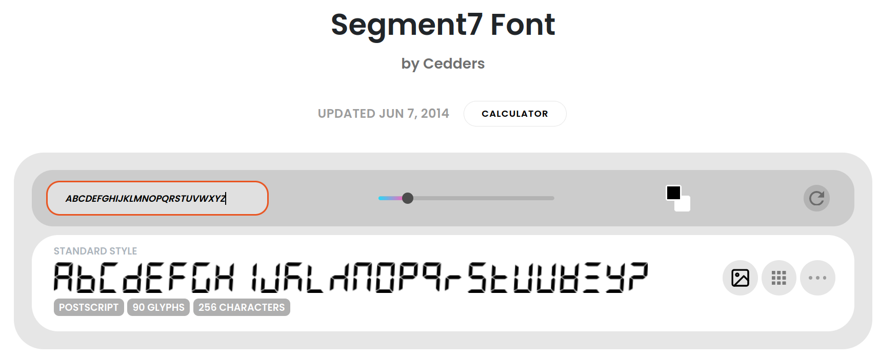

Alter Sack schrieb:> etliche Treffer.
Seven Segment free font z.B.
Bedenke aber, dass fremde PCs/Drucker, die diesen Font NICHT haben, ihn
wahrscheinlich mit Arial ersetzen könnten.

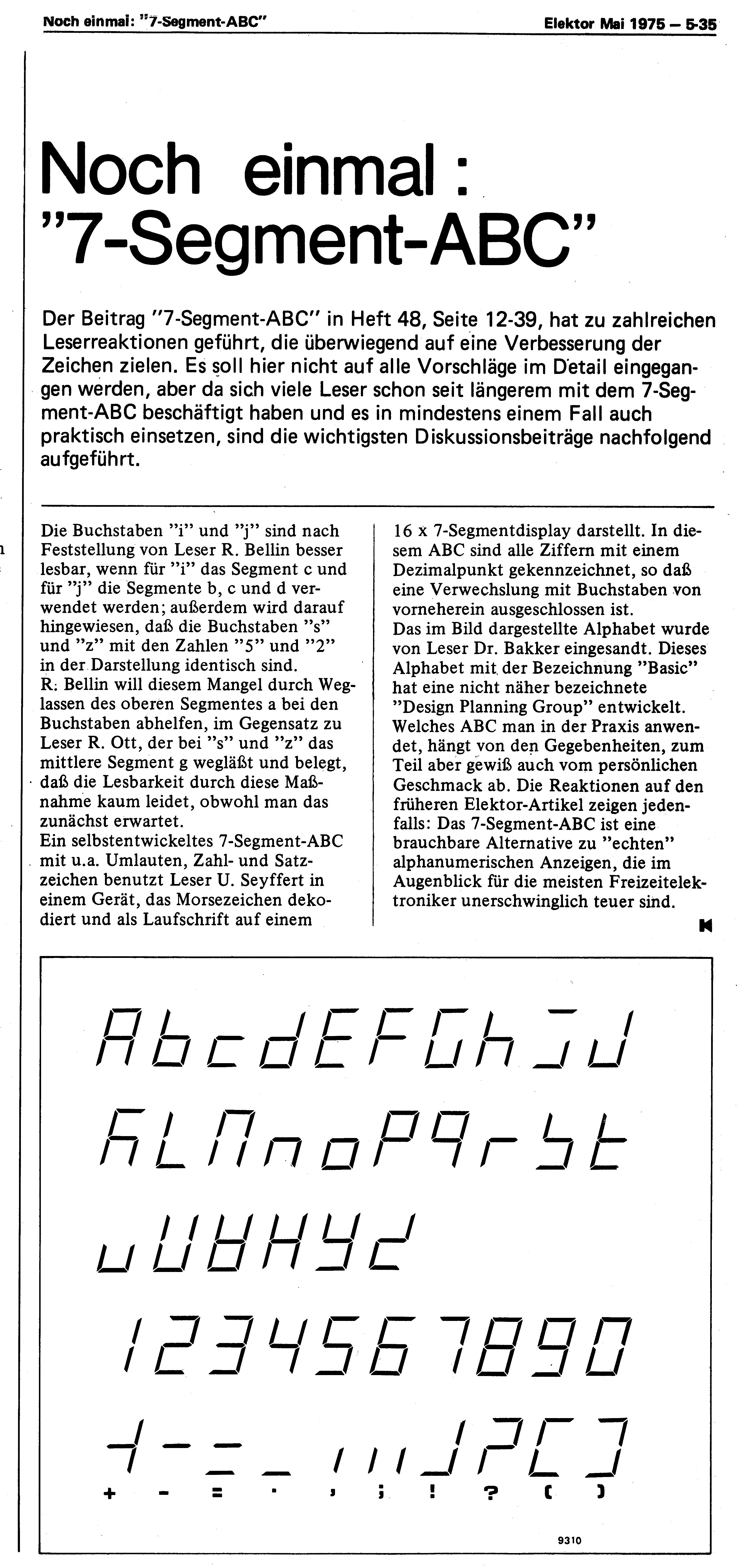

Sieben Segmente bedeutet 128 mögliche Zeichen incl. Leerzeichen.
Elektor hat sich schon früh damit befasst, kann mal nachschauen, wie die
es gelöst haben: https://fakedomain.de/elektor/index
"Noch einmal: 7-Segment-ABC" 1975 5 35

Das war damals der Elektor-Artikel, der wieder Bezug nimmt auf das
Dezemberheft 1974. Wie gesagt, das hat noch nichts mit einem TTF-Font zu
tun, aber der macht es auch nicht besser.
Gegenvorschlag: Die 5*7-Punkt-Schriften nach dem "Industriestandard"
HD44780 nehmen nur 256 Zeichen der 2^35 möglichen, das ist wesentlich
besser lesbar. Vielleicht gibt es auch dazu einen TTF-Font.

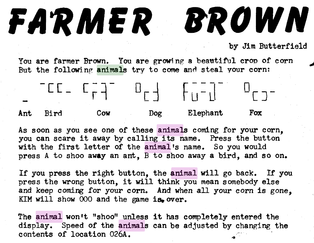

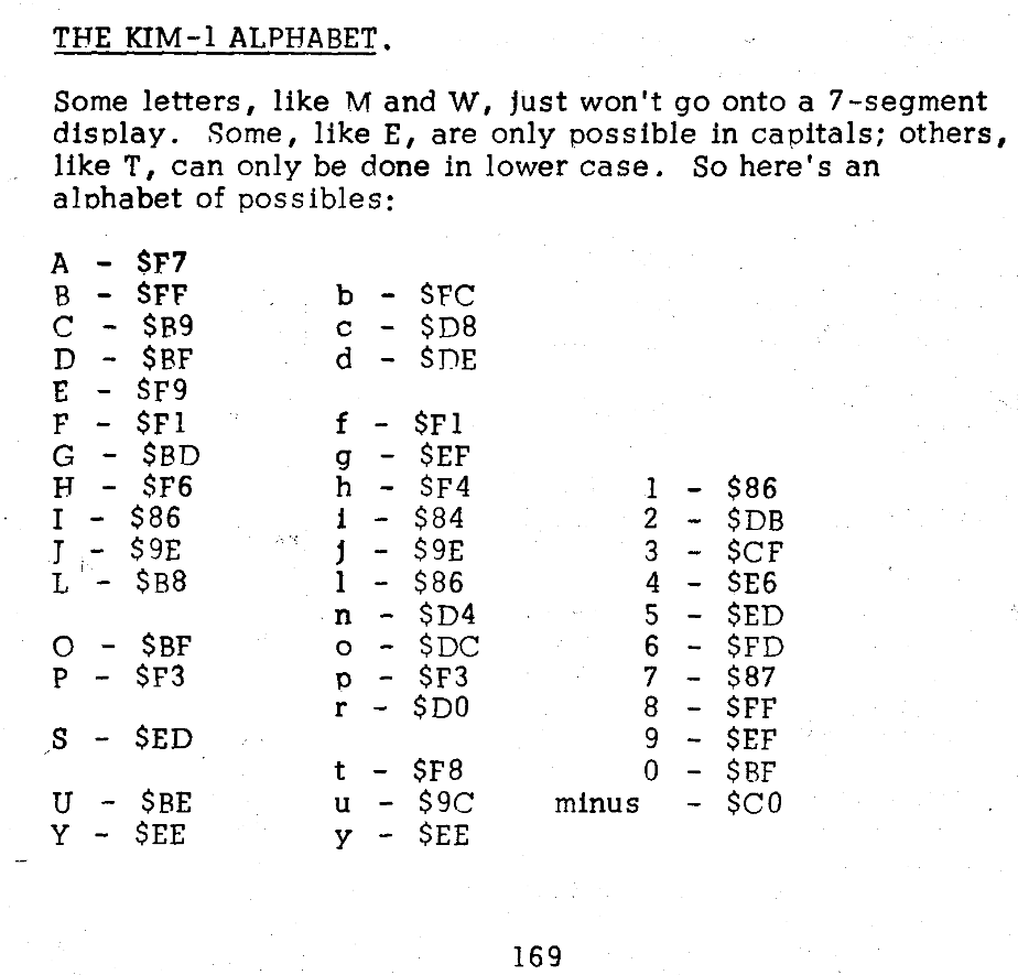

Das ganze erinnert mich an die Anfangszeit des Mikrocomputerhobbies. Der
KIM-1 hatte nur eine 16er-Tastatur (mit Hexziffern beschriftet) und 6
Siebensegmentanzeigen. Damit wurden sehr kreativ auch Spiele entwickelt,
z.B. Tennis und Tiere raten.
https://www.kim-1.com/docs/tfbok.pdf
