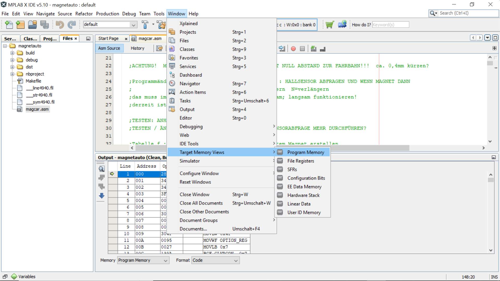

Nicht überprüfen kann ich -obwohl sehr wichtig- ob die ISR an der
richtigen Adresse steht und ob. die Befehle an der Anfangsadr. d.
Pgm-Speichers passend sind. Empfehlung: nochmals genau selbst prüfen.
PS.
MOVF PORTA, 0 bzw. MOVF PORTA, .0 (dec. null) ist sicher ok.
Am einfachsten das Programm im Emulator oder In-Circuit-Debugger laufen
lassen und dann absolut alle Register überprüfen, die das Datenblatt im
Kapitel TMR1 erwähnt.
im MPLAB X eigenen Debugger bin ich schonmal alles durchgegangen. Kann
man da eigentlich auch die Timer simulieren inkl. Interrupt simulieren?
Der Timer selbst ist sicher nicht das Problem, das konnte ich ja schon
durch dauerhaftes Prüfen des TMR1IF-Bits prüfen. Das wird ja gesetzt, es
wird nur offensichtlich kein Interrupt ausgelöst oder die ISR steht an
der falschen Stelle. Habe ich hier eine Möglichkeit, die Position zu
prüfen, außer auf die Linker Option -pInterrupt=0x04 zu vertrauen?
Grüße Ron
nochwas ist mir aufgefallen:
mehrmals kommt vor: "goto EndeInterrupt"
Aber der Label lautet dann "EndeInterrupt:"
Was macht die IDE aus dem dann plötzlich vorhandenem Doppelpunkt?
Hallo Hans,
danke für den ersten Tipp, das ist auf jeden Fall mal sehr interessant.
Allerdings ist dort klar die ISR ab der Adresse 004 zu erkennen.
