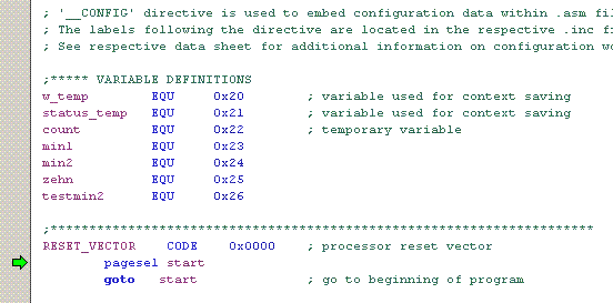

Hallo, habe diese Zeilen in mplab geschrieben
clrf PORTB ;
clear PORTB
clrf TRISB ; configure PORTB as all outputs
    clrf testmin2
  loop1
    clrf min2
  loop2
    incf min2,F          ;increment min2
    movf min2,W          ;min2 ins Wreg
    movwf PORTB          ;Wreg ins PORTB
    movlw 0xA            ;10 in Wreg
    andwf min2,0         ;min2=10?
    movwf testmin2       ;control bit
    btfss testmin2,0     ;skip if min2=10
    goto loop2
    goto loop1
Port B soll von 0-10 zählen, bei 10 wieder auf Null gehen!

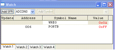

Beim debuggen wird allerdings nur das Workregister inkrementiert, nicht
aber das PortB! Warum?
Danke im voraus...

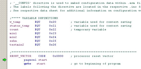

Gast #2145445
1.)das clear sollte eigentlich hinter dem ; stehen!!!

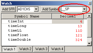

2.)Hab die Doku gelesen(durchgeflogen), dort können Variablen mit Add
Symbol im Watch Window hinzugefügt werden, allerdings kann ich das bei
mir nicht machen(grau markiert)!???
Gast #2145533
Versuch es man mit ein paar Leerzeichen von den Variablennamen, sonst
denkt der Compiler es sind Labels.
Hab ich gerade mit Google gefunden. Ich weiß nicht ob es daran liegt.
Probier es einfach mal aus.
