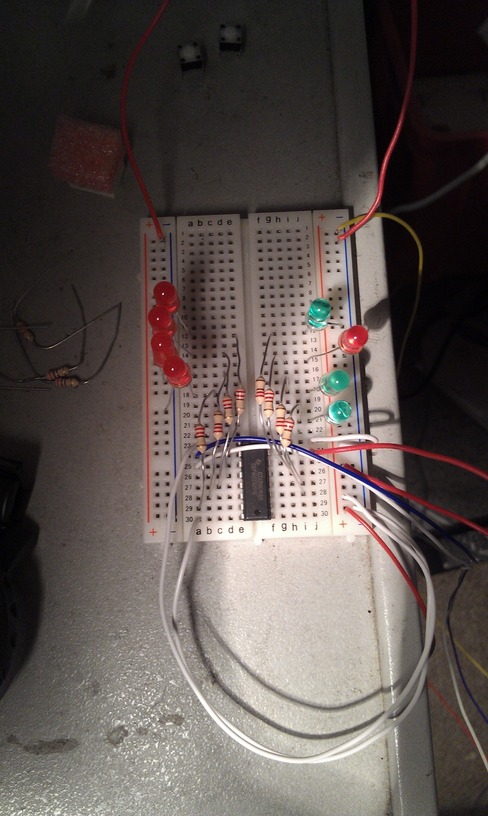

hallo miteinander
ich wollte mit hilfe von MPLABX und dem XC8 compiler meinen Pic16f877a
dazu bringen, dass das Schieberegister ein einfaches muster herausgibt.
an den Q's des Schieberegister sind  LED's angeschlossen.
den uC programmiere ich über den Brenner 8P von Sprut via ICSP.
das programm ist ziemlich einfach in C realisiert. Wenn der uC auf run
ist scheint das SR wie tot. wenn der uC auf stop ist ( um ein Programm
rüberzuladen) flackern alle led's unontrolliert. das wäre mir noch egal
aber sobald er auf run geht sollte sich das SR füllen und mein gewähltes
muster ausgeben. Ihr könnt mir sicher helfen. im anhang befindet sich
ein photo und das schema.

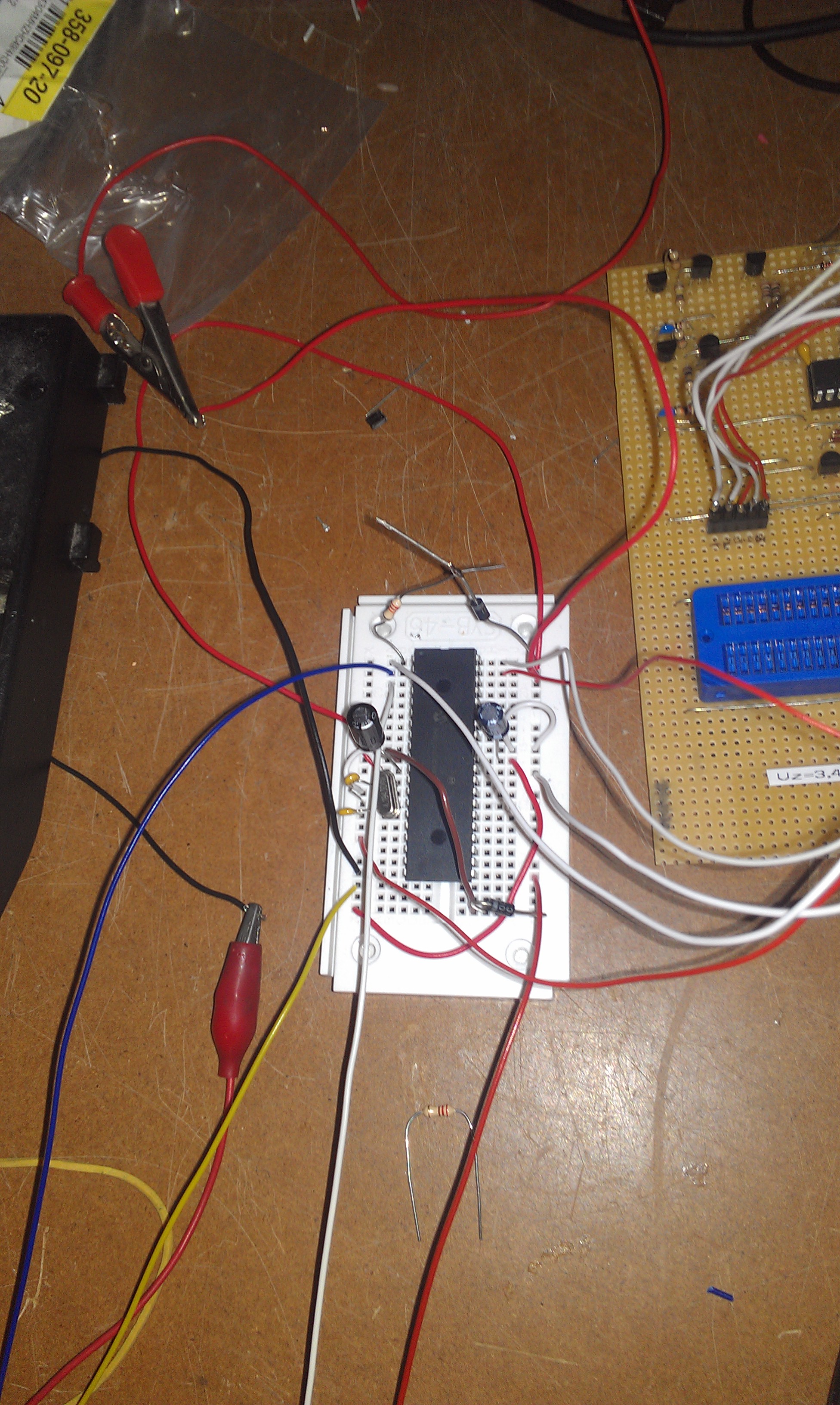

Blöde Frage. Aber du hast schon kontrolliert, ob dein µC grundsätzlich
läuft? So mit einfach nur eine LEd an einen Portpin hängen und die
gezielt ein/aus schalten bzw. auch mal blinken lassen.

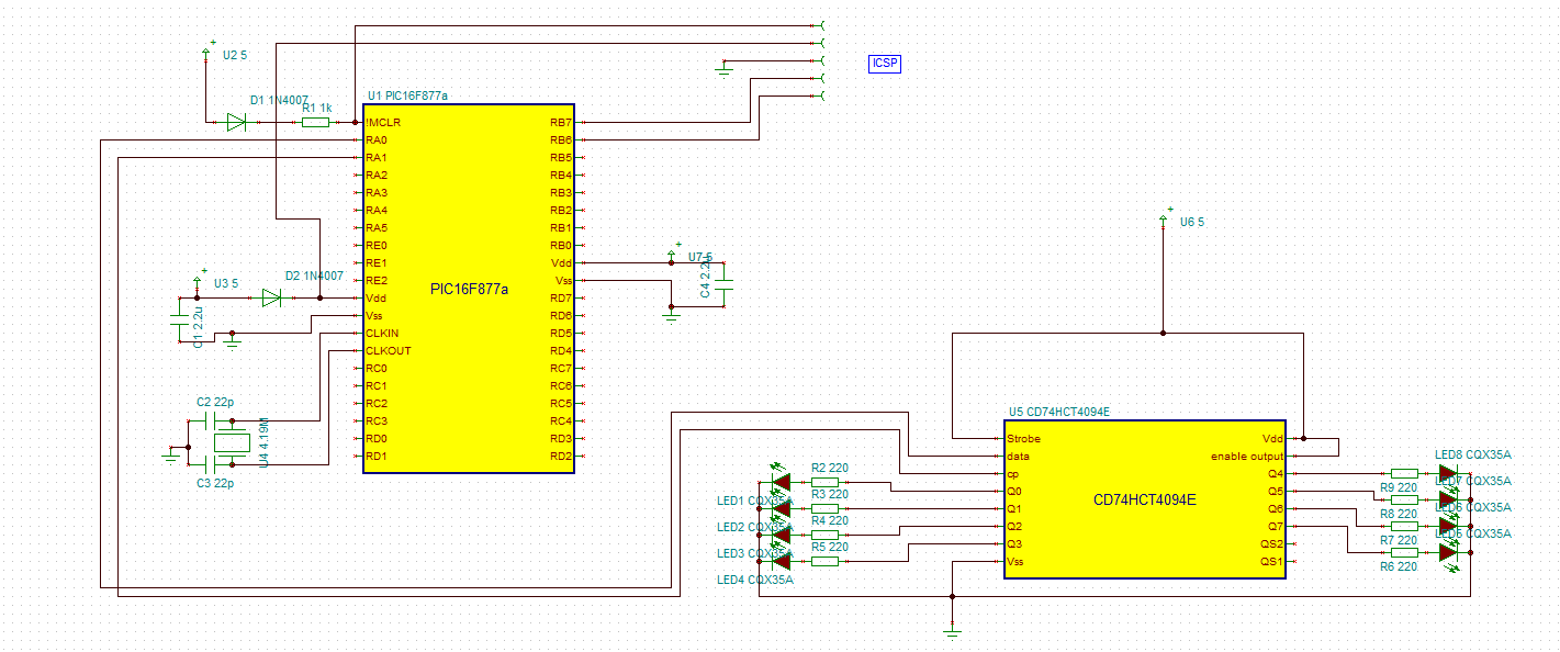

Gast #2972308
Schau mal ob die nicht besser die analogen Eingange abschaltest
(ANSELx)? Die sind m.W. und aus guten Gründen nach dem Reset
bevorrechtigt. Gilt aber wohl nur für Eingänge.
Das nächste sind die Fuse bits. Reicht es das du deinem compiler das
pragma übergibst oder programmiert der die extra?
und wo sit eigentlich der Quartz Oszillator nebst Zubehör vom Schaltplan
auf dem Steckbrett? Wenn das so aufgebaut ist wie der rest wird das
vielelicht nicht anschwingen. Besser vielleicht erstmal einen PIC mit
internen OSC zu nehmen.

OP #2973039
Ich habe zwei neue ausgänge genommen. RD3 und RD2(unten rechts am uC)
wenn ich nun zwei led's anhänge blinken die genau so wie ich will. D.h
am anschluss Data und CLK des SR kommt alles richtige an. aber ich will
ja ein muster ausgeben.  mit diesem programm soll ja die eine LED
leuchten und die nächste nicht usw. aber bei mir leuchtet die erste geht
weiter zur nächsten und so weiter bis sie an Q7 angekommen ist, und dann
scheint das SR wie tot, obwohl es in einer endlosschleife ist.

Gast #2973333
Nach main solltest du sowas haben:
CMCON |=7;  // disable comparators
ADCON1 = 6; // disable adc
weiters wäre es nicht schlecht, die nop() durch dly() zu ersetzten,
zumindest für den Debug.
#define dly() clk4(62) // ca 4HZ bei optimierenden Compiler.
void clk4(unsigned char count) { do CLRWDT(); while(count--); }
Dann kannst du auch mittels einer Led + Widerstand die Impulse
verifizieren,
und bei Bedarf schneller werden.
oder für deinen Aufbau zumindest clk4(0) anstelle clk4(62) .
Eventuell kannst du immer noch ein
#define dly() NOP()
machen, für den Endgültigen Code.
Und natürlich nach dem letzten clock() ein clk4(250) machen, für ca
1Sek.
Ansonsten zappelt es immer, da du mit 400khz deine Daten kontinuierlich
reinschiebst und die Leds dann nie zum Stillstand kommen und einfach nur
flackern.
