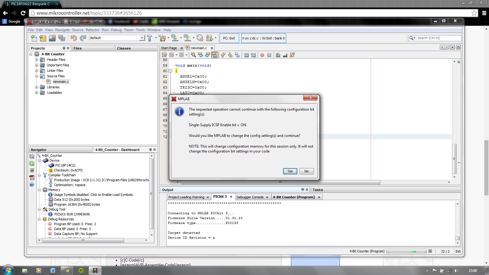

ich wollte fragen, ob wer eine gute Seite kennt wo gut erklärt wird wie
ich mit meinem PICkit 3 StarterKit in MPLAB X ein einfaches Programm in
C schreibe, zB nur eine LED zum Blinken zu bringen?
Kenne mich da nicht so gut aus, und lerne am besten von
Beispielprogrammen.
Schonmal Danke

Sollte so funktionieren...
#include <xc.h>

OP #3656145
Er rennt unendlich lang weiter, ich muss doch eh nur Debuggen oder?
Zuvor ist ein Fehler gekommen wegen der Betriebsspannung, diese habe ich
dann behoben durch das Häckchen in den Einstellungen bei Power und jetzt
kommen diese Fehler, muss ich vielleicht noch etwas einstellen?

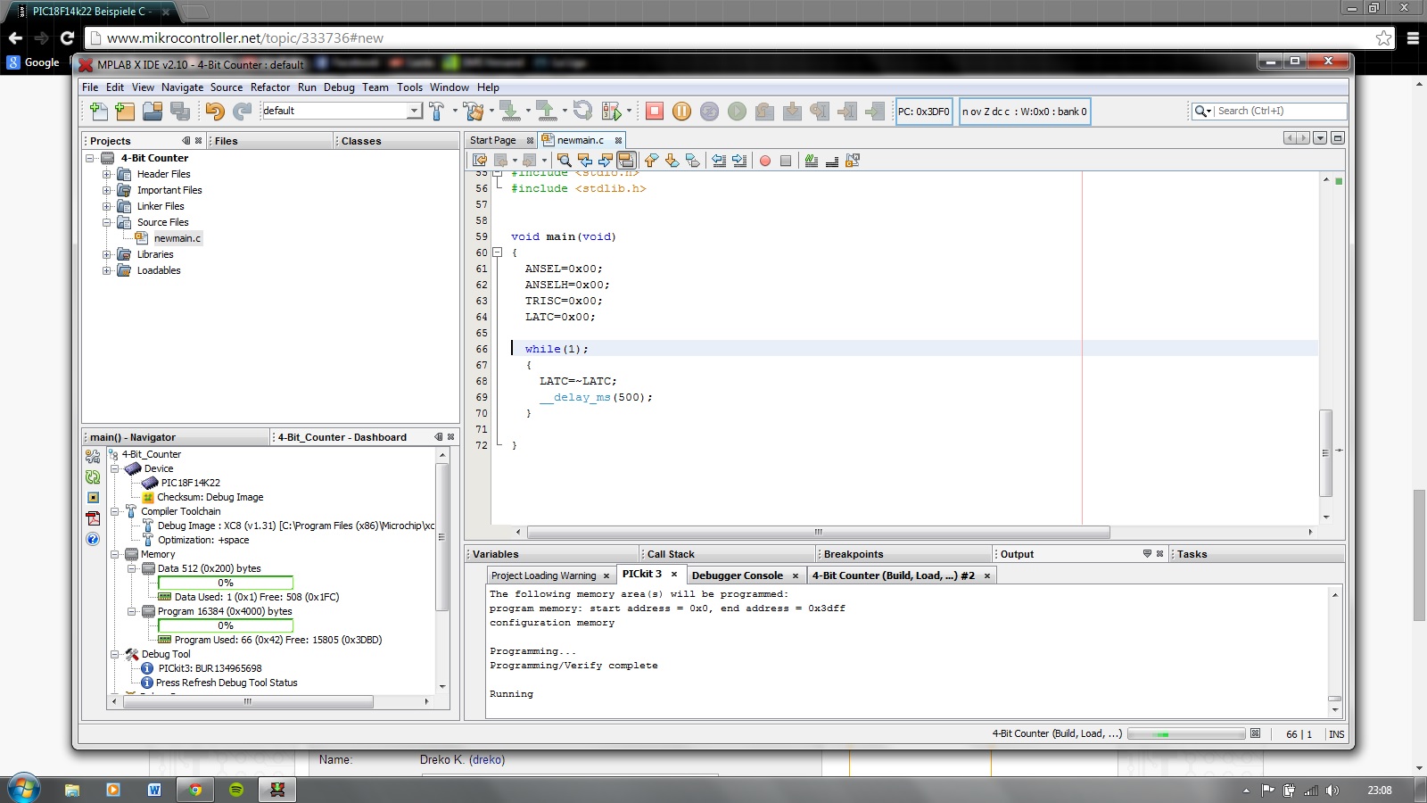

#3656296
Chris B. schrieb:
> Viel kann sich nach " while(1); " ja nicht tun ;-)
Hätte man schöner kaum ausdrücken können.
Hier richtig:
 while(1)
    LATC=~LATC;
    __delay_ms(500);
Ausserdem kann ich dir nur Empfehlen dich mal kurz über Breakpoints und
den ganzen Kram einzulesen. Wenn du die IDE nicht verstehst mit der du
arbeitest, hast du kaum eine Chance richtig und effizient zu
Programmieren.
OP #3658905
Habe mich mal eingelesen, und das Programm funktioniert jetzt auch
super!
