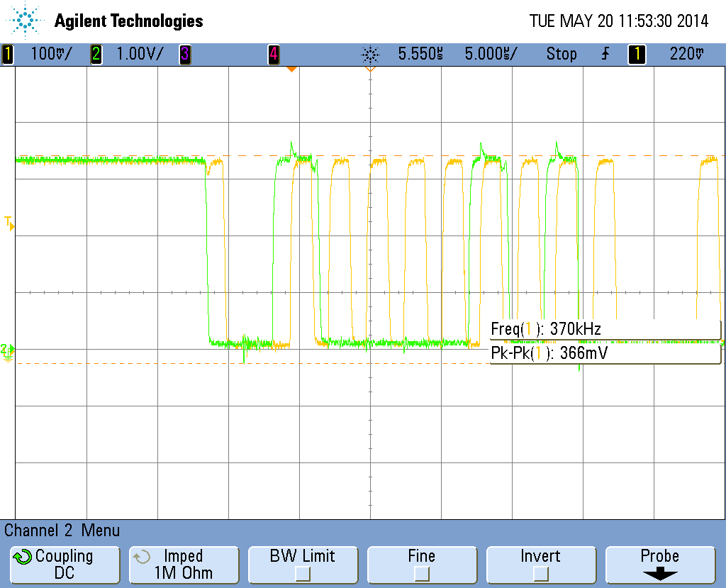

Ich hänge mal meinen C code an und ein Bild, dass ich von meinem Oszi

Laut deinem KO Bild sendet dein I2C mit einer Frequenz con 370KHz
(Vermute mal, I2C läuft bei dir im Fast Mode, also 400 KHz?)
Heisst, du kriegst alle:
1 / 400KHz = 2,5 us
eine neue Flanke.
2,5 us / 200ns = 12,5
Heisst, du kannst gerade mal 12 Befehle ausführen, bis die nächste
Flanke eintrifft.
Ich habe sowas wie du hier probierst zwar noch nie gemacht, bin mir auch
absolut nicht sicher über meine Antwort, aber spontan würde ich sagen:
Der PIC ist zu langsam und daran scheitert es.
Gast #3662646
Vielen Dank, du hast Recht.
Habe das soeben mit meinem Oszilloskop überprüft.
Alleine einen High/Low Pegel abzufragen und diesen anschließend in einem
Buffer zu speichern, dauert auf meinem Controller in C fast 10us.
Gast #3662921
dein Problem ist nicht, dass der Controller zu langsam wäre, sondern die
Interrupt Latency.
Bevor dein Controller in die ISR geht, muss erst einmal der ganze Käse
aus den Registern weggespeichert werden etc etc. Das dauert. Wie lange
steht im Datenblatt, aber sicher mal >10 Taktzyklen, eher viel mehr.
Zu schaffen ist das trotzdem: Du wirst es vermutlich hinbekommen, wenn
du das Startbit als "Trigger" verwendest und dann in die Empfangsroutine
springst. Den Interrupt muss man dann abschalten.
Wenn du in deiner Empfangsroutine bleibst, schafft der PIC das leicht.
In der Empfangsroutine darfst du dich aber nicht unterbrechen lassen
(Interrupts aus).
#3662931
Stimmt. Die Speicherung des Workregisters und des Statusregisters
beanspruchen auch noch einmal ein paar Zyklen für sich, daran habe ich
garnicht mehr gedacht.
Denke aber auch ohne Interrupt wird das ganze sehr schwierig, da ich
denke dass meine Berechnung oben korrekt ist. Wird schon relativ schwer
mit 12 Maschinenzyklen da was anständiges zu schreiben. Denke, in
Assembler würde man es evt. mit einer guten Lösung noch knapp
hinkriegen, in C wohl kaum eine Chance, da der Code wirklich auf ein
Minimum reduziert werden muss..
#3663124
Das war mal so (Mid-Range-Core). Bei den PIC18er sieht es anders aus:
> 9.9 Context Saving During Interrupts
> During interrupts, the return PC address is saved on
> the stack. Additionally, the WREG, STATUS and BSR
> registers are saved on the Fast Return Stack.
Siehe: 5.1.3 FAST REGISTER STACK
