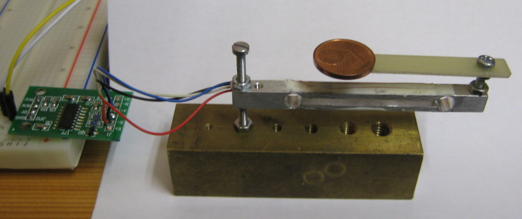

Die Schaltung als offener Aufbau (Biegestab mit 4 DMS, Auswertung mit
HX711 - siehe Foto) läuft so weit, die Messwerte sind allerdings noch
"etwas verrauscht".
Wo würdet ihr gefühlsmäßig zuerst suchen?

Erst mal den Messing-Grundkörper + Biegebalken mit Masse verbinden,
damit eine Abschirmung der DMS-Brücke vorhanden ist.
Was die Mechanik angeht: Bei so einem Aufbau ist die
Temperaturabhängigkeit das geringste Problem.
Schrauben lockern sich bei Benutzung und damit die Auflagepunkte und
Hebelarme. FR4-Glasfasermaterial verbiegt sich unter Last und
Temperatur.
Schau Dir mal die Mechanik einer guten Waage an: Da sind die Schrauben
bis an die Fließgrenze des Materials festgeknallt und die Berührflächen
der Teile sind, möglichst großflächig, luftspaltfrei aufeinander
geschraubt.
Einfachste Temperaturkompensation: Temperaturfühler z.B. DS18B20
anbringen und per Software Temperatur-Korrektur durchführen.
Dazu müsste die Mechanik aber so aufgebaut sein, dass an ihr keine
Temperaturunterschiede entstehen, also aus gut wärmeleitfähigem
Material,mit großflächigen Verbindungen.

Der Wägebalken kommt aus einer geschlachteten 20€-China-Feinwaage für
30g Maximallast bei 1mg Auflösung. Die Waage konnte grob das, was ich
wollte, allerdings mit folgenden Nachteilen:
1: Auto-Off nach 30 Sekunden. Innerhalb der ersten paar Minuten (*) lief
die Anzeige wie blöd, die Waage war so lange unbrauchbar. Danach hatte
sich die Anzeige einigermaßen stabilisiert. (* dazu musste man die Waage
beschäftigen, durch wechselndes Auflegen von Proben)
2: Auch im stabilisierten Zustand ist das „Anzeige-Rauschen“ (10 mg)
noch um ca. Faktor 3 zu hoch.
3: Das Teil hat keinen Datenausgang (auf LCD-Signale decodieren habe ich
keine Lust).
Datenblatt für den Wägebalken hab ich nicht.
Nur soviel: Der Balken misst l=70mm, h=6mm und b=5,2mm.
Die Empfindlichkeit des Balkens habe ich mithilfe des HX711 bestimmt.
Das Datenblatt spricht von einem Messbereich von +-20mV bei AVDD = 5V
und Verstärkung *128.
Mein AVDD ist 3,3V entsprechend +-13,2 mV Messbereich und einem LSB von
1,6 nV.
Durch Auflegen der 1ct-Münze (2.3g) ändert sich der Messwert um rund
92800 counts entsprechend einer Brückenspannung von 148uV.
Damit komme ich auf eine Empfindlichkeit von 65uV/g bzw. 6,6mV/N.
Wenn man die 3,3V Brückenspeisung rausrechnet sind‘s dann 2.2mV/(V*N)
joe

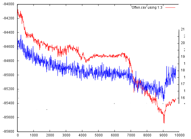

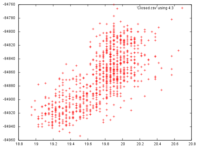

Damit der Thread nicht ganz so langweilig ist, anbei einige
Testergebnisse. Zuerst hab ich mal die HX-Platine modifiziert und die
Masse nach -E durchverbunden sowie einen Elko ergänzt. Man weiß ja nie
Einen DS-1820 hatte ich leider nicht gefunden (ich hab welche - aber
wo?), für erste Schätzungen tut es aber auch eine Diode. Der Aufbau
sieht nun etwas anders aus, siehe Foto (Setup_1.low.jpg).
Klimaschrank hab ich keinen - drum saß ich hier ab und zu bei offener
Tür und Fenster - und fror mir bildlich gesprochen den A* ab.

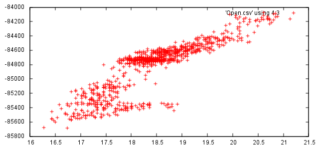

Open.png zeigt die gemittelten Daten vom HX (rot) sowie die Temperatur
(blau). In Open.mean-temp.png sind die Daten gegen die Temperatur
aufgetragen. Man sieht deutlich den Temperaturgang.
Ob‘s der Wägebalken ist oder der HX muss ich noch rausmessen. Ganz
linear ist die Sache nicht, auch verstehe ich die horizontale Punktwolke
bei -85400 nicht.

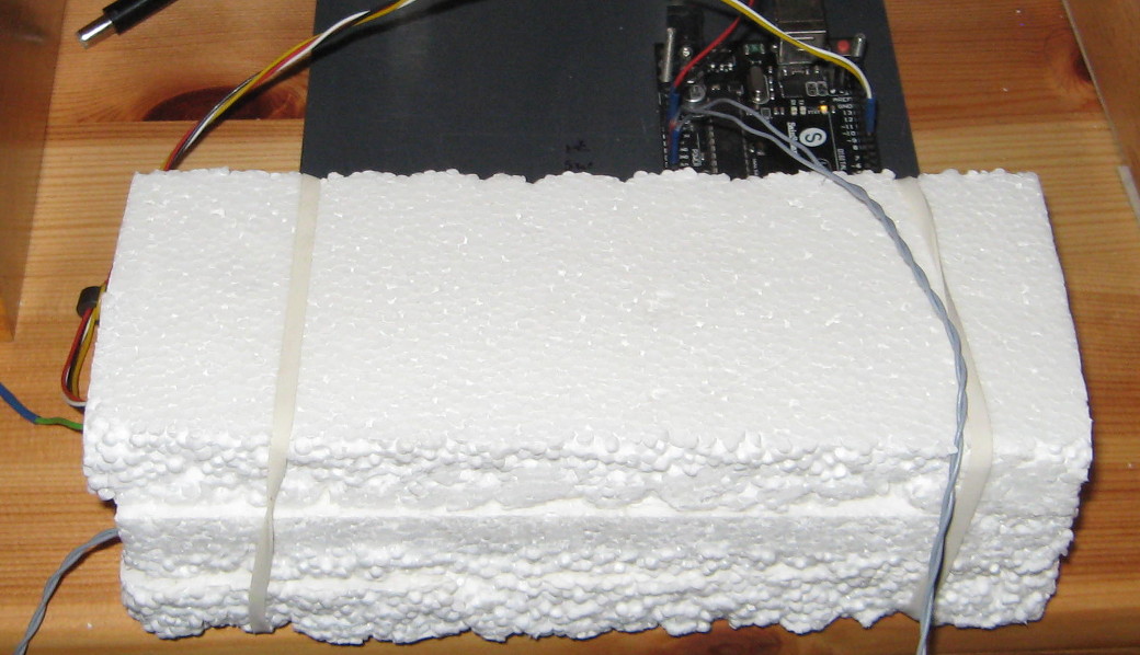

Ich mach morgen mal mein Styroporhäubchen drauf und messe das ganz noch
mal bei langsamem Temperaturgradienten.
joe

Post #6 erwähnt auch den von mir beobachteten Temperaturgang. Ich denke,
an dem Punkt werde ich sicher ansetzen. Ob‘s mit Kompensation alleine
hinhaut, kann ich noch nicht sagen, aber ich werde mal mit den
aufgezeichneten Daten (umfassen jeweils mehrere Stunden) etwas im
Spreadsheet rumspielen und erst mal dort digital Temperaturkompensieren.

Danke ths, dein Rat ist hier angekommen.
Wie schon angekündigt, habe ich das Ganze allseitig mal in 2cm Styropor
verpackt. Die Temperaturdifferenz verringert sich dabei von 5 auf 2 grd
(wobei die Änderung der Umgebungstemperatur sicher nicht identisch war),
das pp-Rauschen der Ausgangscodes aber von 1660 auf 200 (verglichen mit
meinem Post vom 15.04.2017).
Vermutlich werde ich die Wägezelle zusammen mit dem HX711 in einen
„Ofen“ packen und die Temperatur nachregeln.
joe

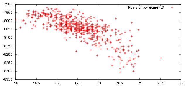

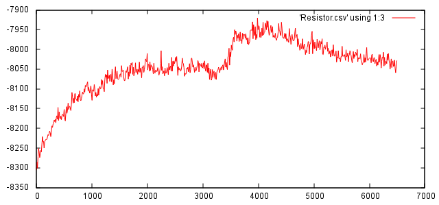

OP #4977464
Hans schrieb:
> Es gibt aber den hx712, der auch nicht wirklich mehr kostet und einige
> vorteile hätte... die Chips hätte ich schon da, das PCB muss ich bei
> Zeiten mal machen...
> zur kompensation muss man noch sagen, dass das dummerweise alles
> nichtlinear ist... das macht die Angelegenheit recht kompliziert
Hi Hans,
wie schon gesagt, auf Platine machen hab ich auch keine Lust :p.
Habe aber den Wägebalken mal abgeklemmt, AP eingestellt mit einem
R-Teiler (Mitte über 22u ta nach Masse), jeweils 330R zu den Eingängen.
Ergebnisse anbei. Seltsamerweise hat sich der Temperaturgang umgekehrt.
Keine Ahnung, ob das gewollt ist. Ich habe auch keinen weiteren Chip
getestet.
Wie du geschrieben hast, ist die Bestimmung der TK recht aufwendig - und
wenn‘s dumm läuft, auch geräte- und altersabhängig. Ist mir alles zu
stressig, und ohne gescheiten Messpark auch nicht zu machen.
Eine lange Einbrennzeit macht mir dagegen nichts aus (vgl. mein erster
Post), sodass ich immer mehr zum „Ofen“ tendiere.
joe
