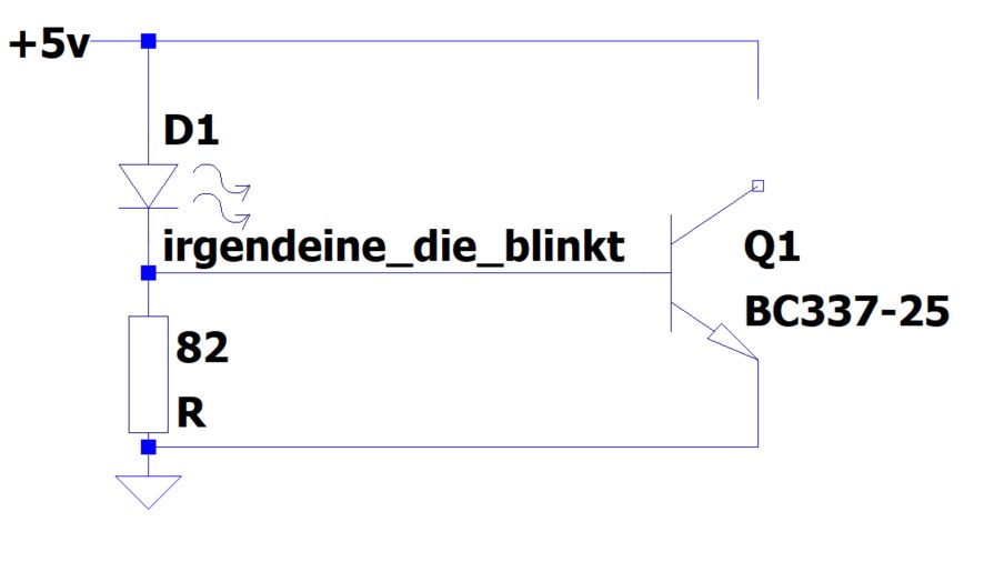

Gast #6902316
Dietrich L. schrieb:
> Vielleicht findest du hier was:
> https://www.reichelt.de/de/de/index.html?ACTION=446&LA=446&nbc=1&q=al-28s
Tatsächlich findet sich da was, allerdings mit D28 und H20mm viel zu
groß und 1.5V bzw. 12V passt auch nicht. Einen passenden winzigen
Pfeifer für 5V habe ich schon.
@Andrew T.: Die Schaltung mit der blinkenden LED ist eine gute Idee.
Darauf bin ich auch schon gekommen, nur will meine blitzende LED 12V
sehen.

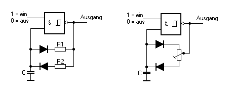

#6902704
Ein CMOS Schmitt-Trigger Inverter (z.B. 74HC14) braucht lediglich einen
Kondensator + Widerstand, um als Ozillator zu fungieren. Wenn man das
mit einen NAND baut (4096, 74HC132) kann man den einen mit dem anderen
steuern. Wenn man Dioden in der Rückkopplung verwendet, kann man auch
das Tastverhältnis ändern.
Mit den 4 Gattern in einem 74HC132 kann man sogar noch eine
Brückenschaltung aufbauen, um einen Piezo besser anzusteuern.

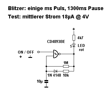

Gast #6902856
Bernd K. schrieb:
> ... hier eine weitere Variante,
> die in der Praxis läuft für eine Low Power Unterspannungsanzeige.
Erstklassige Glaskugel, die du da am laufen hast ...
Deshalb auch die Anforderung, dass das noch bei 4V laufen muss.
Ich erfinde das Rad eben ein zweites Mal ...
Hast du mal getestet, wie weit das runter funktioniert?
Logik-ICs wollen m.W. min. 4.5V sehen und ich meine, das wird eng.
Was ich eben mit einem OpAmp gestrickt habe, läuft mit 2V immer noch.

Gast #6902992
Harald A. schrieb:
> Ich weiß, dafür wird man hier gesteinigt, aber wieso wird hier 2021 noch
> immer diese extreme Wert auf 741/555/74xx Schaltungen gelegt? Das ist
> doch ganz klar für einen uC prädestiniert ...
Ganz einfach: Schau dir die einfache Lösung von Bernd K. an, wer da mit
einem uC um die Ecke kommt, sollte mal seinen Scheitel nachziehen.
