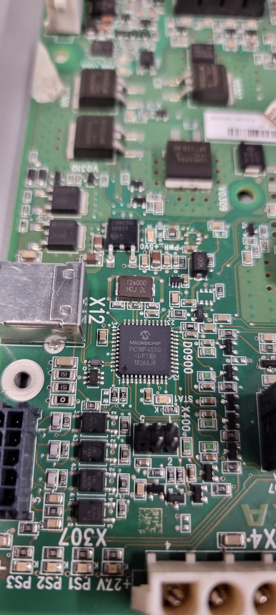

ich habe ein Platine aus der Industrie mit PIC18F4550 und USB Schnittstelle der nicht startet.
Reset Pin ist dauerhaft bei 4.8V. Externer Quarz läuft mit 12MHz. Versorgung 5V ist stabil.
Anhang des Stromes sehe ich, dass der PIC versucht zu starten und bricht ca. nach 1s ab.
Sinus am Quarz verschwindet auch kurzzeitig.
Auslesen wird wahrscheinlich nicht möglich sein.
Was könnten noch für Ursachen sein das der PIC nicht anläuft?
Korrupte Software/PIC defekt ist mir natürlich bewusst.
Danke.
(Firma: Eigenbau) #7585074
Dass das Programm darin besteht, immer wieder neu zu starten, wäre ja unfug. Möglich wäre, dass der Pic startet, und vergeblich auf ein externes Signal wartet und so der Watchdog aktiv wird.- USB wird scheinbar genutzt (Pin 42&43). Weisst du wozu die Schaltung benutzt wird?
