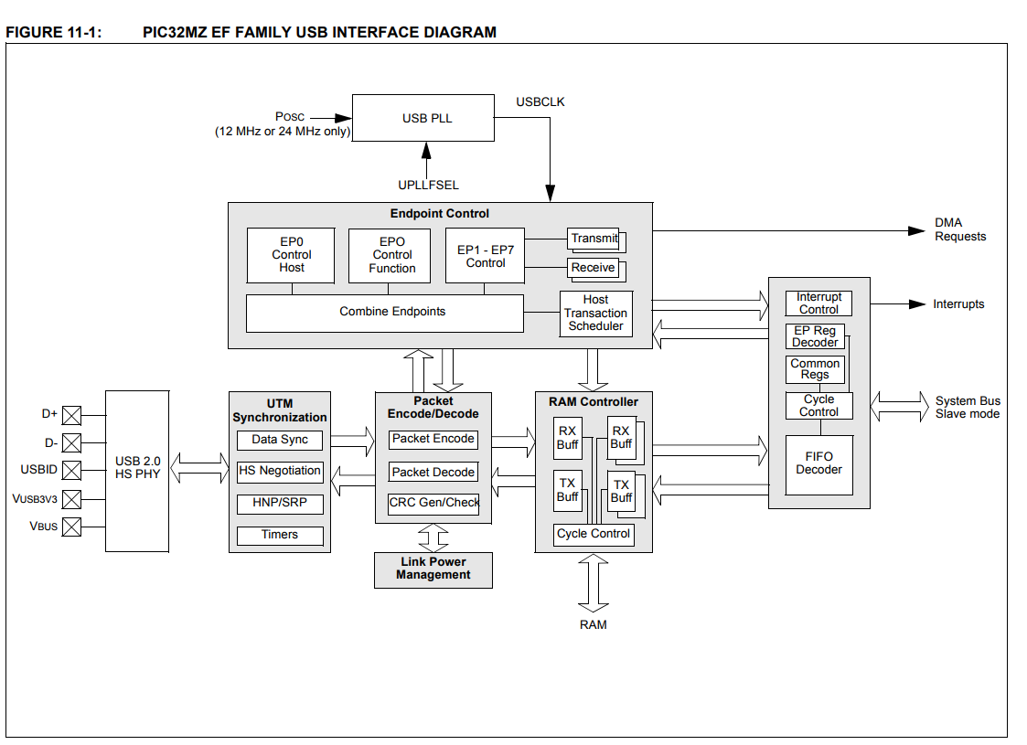

ich mache mir derzeit Überlegungen über ein Projekt, das im Prinzip nur
eine Brücke von USB zu Wi-Fi darstellt.
Die Übertragungsgeschwindigkeit soll "höchstmöglich" sein.
Zunächst bin ich auf den FT232*H* gestoßen, dieser bietet bei SPI bis zu
30Mbit/s.
Das definiere ich mal als mindestens zu erreichende Geschwindigkeit.
Ich habe hier einige PIC24 die bis zu 32MHz takten. Es könnte "eng"
werden, damit einen ~30MHz SPI Bus zu lesen.
Daher habe ich mal die STM32 Serie nach höheren Taktfrequenzen
durchstöbert und mir den STM32F429xx näher angesehen.
http://www.st.com/content/ccc/resource/technical/document/datasheet/03/b4/b2/36/4c/72/49/29/DM00071990.pdf/files/DM00071990.pdf/jcr:content/translations/en.DM00071990.pdf
Taktet bis zu 180MHz und kann mit einem (externen) High-Speed USB
Transceiver auch gleich die USB Kommunikation übernehmen.
Allerdings kann ich im voraus nicht schätzen, wie schnell ich die USB
Kommunikation damit hinbekommen.
Grundsätzlich werden die USB-Daten ja per DMA in den Hauptspeicher
geschoben, wo das Hauptprogramm diese dann an den WiFi-Chip weitergibt.
Also eigentlich nicht viel zu tun.
Nur wie schätzt man die max. erreichbare Geschwindigkeit ab?

> "höchstmöglich"
LOL.
Ja, wenn Mann andere arbeiten laesst.
Besorg dir ein HLK-RM04 nebst Baseboard.
Da werkelt ein RT5350F bei 360 MHz.
Ein MIPS-Clone der natuerlich auch SPI kann.
Bleibt dann die einfache Aufgabe einen SPI-Kerneltreiber
der auch DMA nutzt, zu schreiben.
