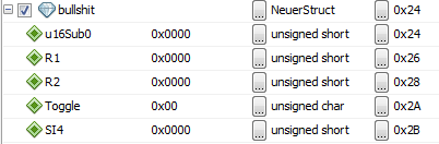

ich "darf" mich seit gestern mit MPLAB beschäftigen.
Prinzipiell ne interesannte Geschichte.
Dazu habe ich ein Beispiel genommen.
Allerdings habe ich bei einer struct ein Problem.
typedef struct OBJ_STRUCT_PACKED_START {
UINT16 u16Sub0;
UINT16 R1;
UINT16 R2;
BOOLEAN(Toggle);
ALIGN15(SI4)
} OBJ_STRUCT_PACKED_END
NeuerStruct;
Irgendwie wird die struct in der IDE nicht gefunden/ angezeigt beim
eintippen.
Es wird auch die Fehlermeldung "Identifier whose declaration cannot be
found." angezeigt.
Hat jemand eine Idee?

Compiler: (x86)\Microchip\xc16\v1.33\bin\xc16-gcc.exe
reicht das als Info? Ist wohl der MPLAB eigene Compiler für PIC24..
Mit der üblichen Nomenklatur funktioniert es
UINT16 Toggle :1; /* Subindex3 - Toggle */
UINT16 (SI4); /* Subindex4 */
Allerdings versteh ich nicht was (SI4) bedeutet?!

Also danke für Eure Hilfe, ich habs jetzt so:
UINT16 Toggle :1;
UINT16 :15;
Die "Fehleranzeigen" sind jetzt weg, obs dann wirklich funktioniert,
weiß ich ja erst wenn die HW mal läuft.
