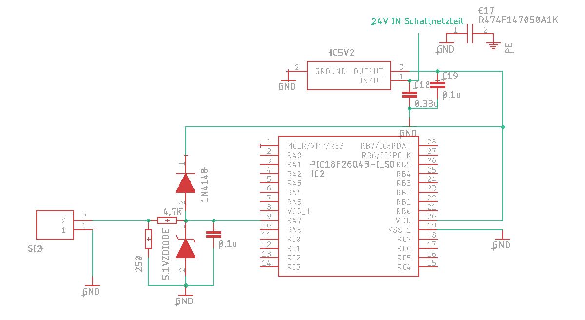

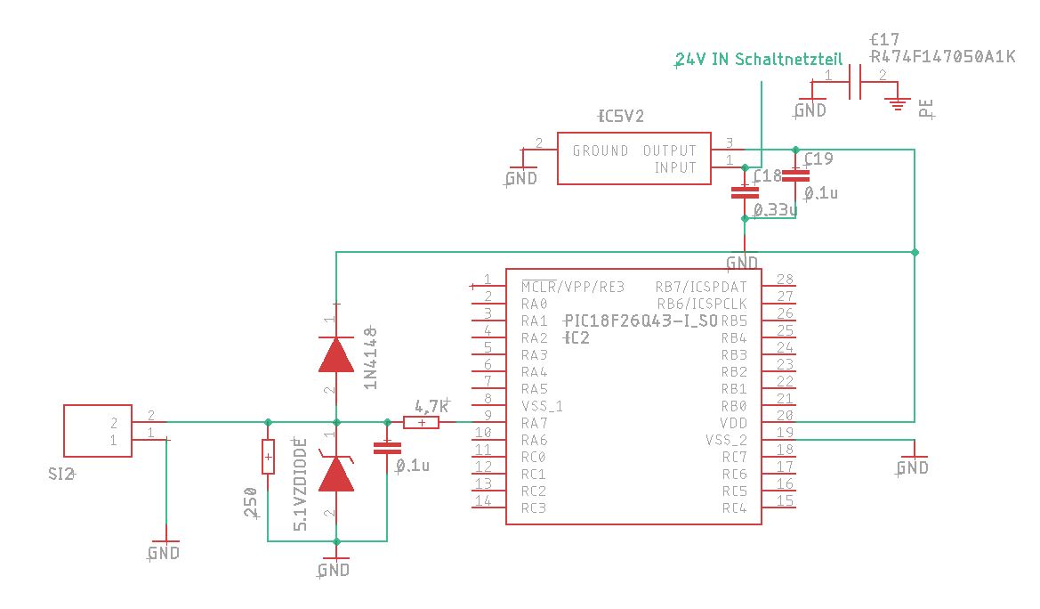

Guten Tag,
ich bin dabei 0-20mA Eingang für meinen µC zu entwerfen. Funktioneren tut das alles gut über den den 250Ohm Widerstand. Allerdings weiß ich jetzt nicht so recht, was ich alles beachten muss um meinen µC zu Schützen.
  • Überspannung : habe ich eine TVS zu GND die mit 6V auslöst
  • Verpolung : Eine einfache Diode / Spannungsabfall ist in dem Falle ja egal
Jetzt Frage ich mich, was ist Sinnvoll und gängig ? Habe von OPV Schaltungen gelesen aber noch nicht ganz verstanden wann die einzusetzen sind.
Was passiert wenn die Stromschleife ein Erdpotenzial hat ? Zerstört dies mein Analogeingang ?
Ich habe die Schaltung im Bild nach gebaut. Die 24V kommen von einen Netzteil ohne PE Anschluss.
#7373137
Reicht nicht. Da fehlt noch ein Reihenwiderstand in Richtung uC und auch noch ein kleiner Kondensator am ADC-Eingang. Ich sag mal 1-10k, 100nF. Wer es ganz sicher machen will, nimmt noch zwei Klemmdioden wie in einer BAV99 zum Schutz des ADC-Eingangs.
Deine TVS mit 6V Nennspannung hat bei 5V zuviel Leckstrom und verfälscht deine Messung. Da muss man eine mit mindestens 10-12V nehmen, die ist dann bei 5V leckstromarm. Darum ist auch der zweistufige Schutz nötig.
Die Verpolschutzdiode braucht man nicht, das macht die TVS und der Reihenwiderstand.
Nö.
Ist OK.

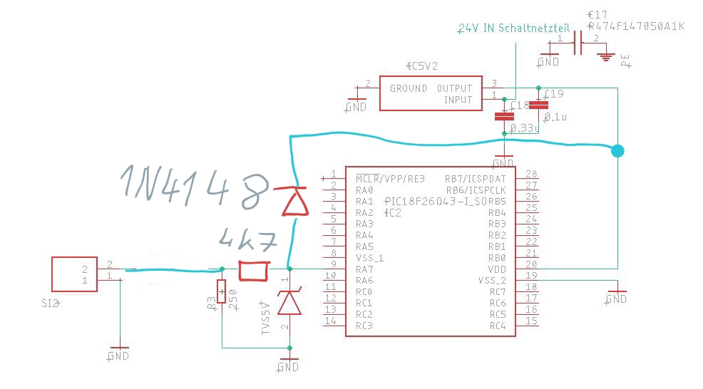

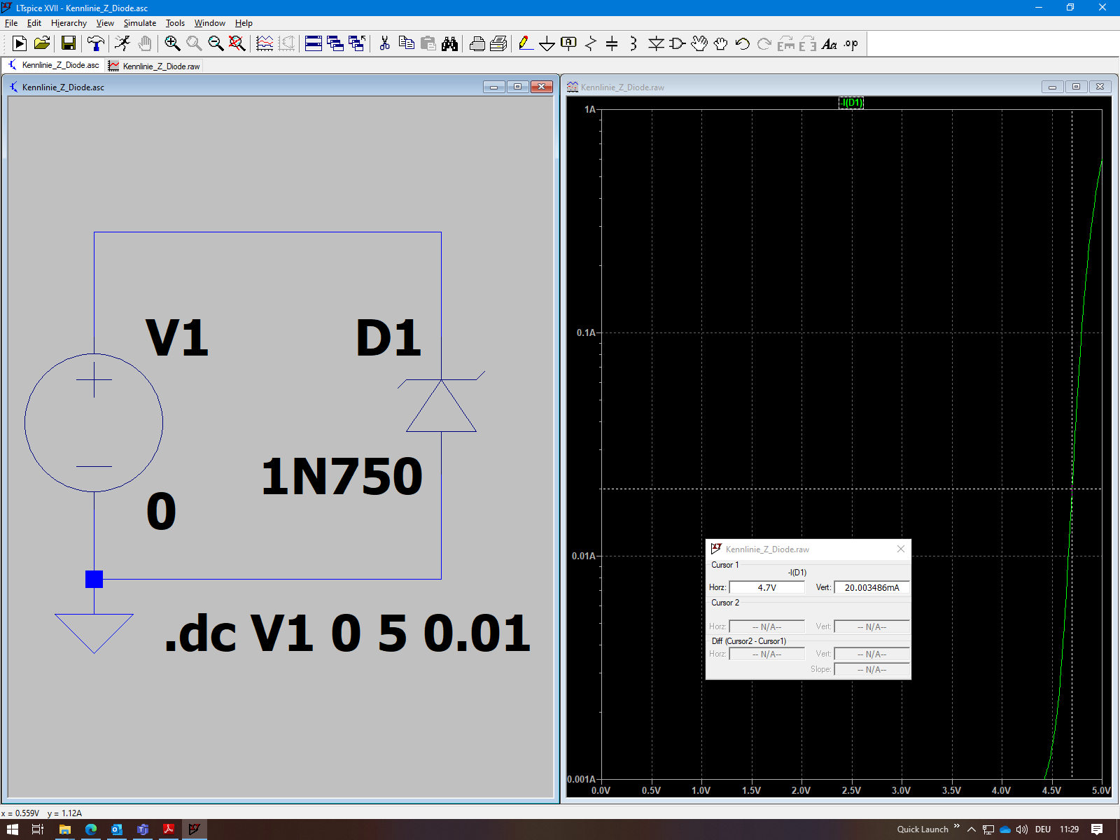

Franz schrieb:
TVS habe ich durch diese Z-Diode ersetzt, weil der µC nur +0,3V zu VDD am Input mag.
Funktioniert trotzdem nicht so wie du glaubst. Eine TVS-Diode IST eine Z-Diode mit hoher Pulsleistung.
https://www.mouser.de/ProductDetail/Nexperia/BZX384-A5V1-QX?qs=A6eO%252BMLsxmQh4QR6YTFJ%252Bw%3D%3D
Löst das Problem nicht, denn auch die hat bei 5V SATTEN Leckstrom! Miss mal die Kennlinie!
Siehe Anhang. Das ist eine 4,7V Z-Diode. Da fließen bei Nennspannung 20mA. Bei 4,4V fließt schon 1mA.
#7373176
Michael M. schrieb:
Aber was ist dann mit dem Überspannungsschutz? Die BAV99 hat eine Flussspannung von deutlich über 0,3V!
Sicher, aber davon geht die Welt nicht unter und auch der uC nicht kaputt. Ja, im Datenblatt steht max. Vcc+0,3 bzw. GND-0,3V, das sind aber die offiziellen, juristischen Werte. Solange der Strom begrenzt ist, darf die Spannung auch höher liegen und ein wenig durch die ESD-Dioden im IC fließen. Die sind aber im Vergleich zur externen BAV99 hochohmig, sodaß der Großteil des Stroms durch die externe Diode fließt. Angsthasen packen noch 100 Ohm Längswiderstand zwischen externe Diode und uC, dann ist es absolut wasserdicht.

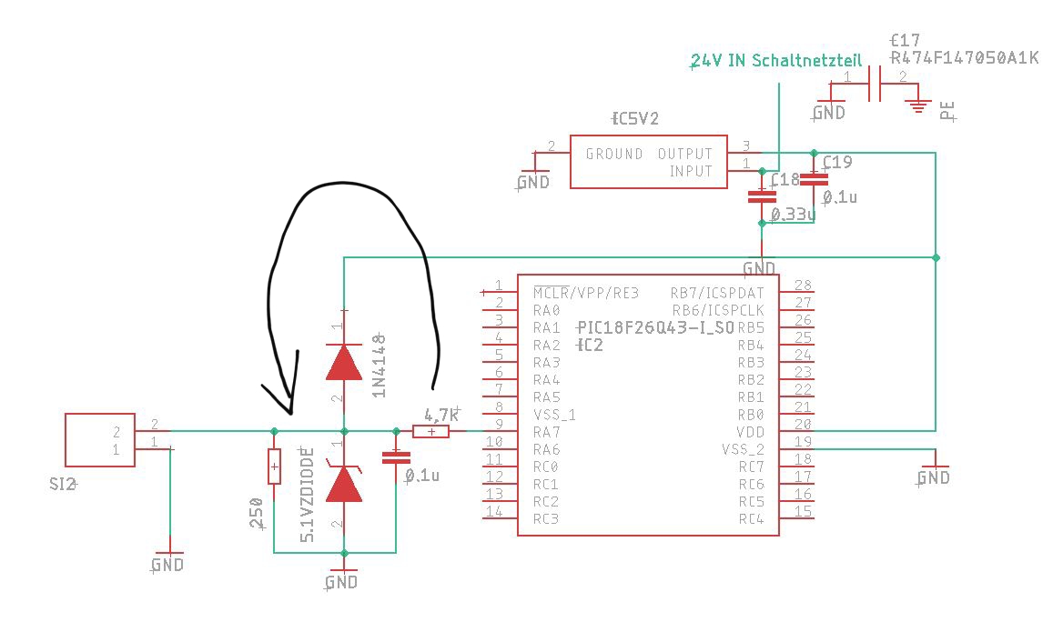

OP #7373179
So sieht aktuell die Schaltung aus. So schon besser ?

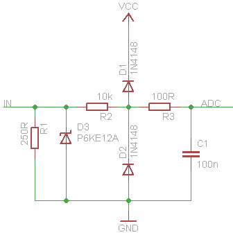

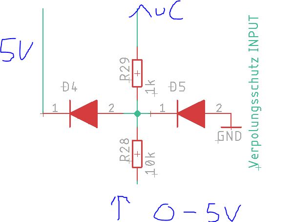

Ich hab das hier noch gefunden für einen 0-5V Eingang, könnten man dies so dann auch für den 0-20mA Eingang benutzen, nach dem 250Ohm gegen GND natürlich ? ist ja nicht merh als ein 0-5V Signal. Würde dann nur nen 0.1µF Kondensator dazu machen, Abtastrate liegt bei 72kHz.

Franz schrieb:
Done, für mein VErständniss bin ich noch nciht ganz da. Wie würde in dem Falle einer Verploung der Stromfluss blockiert werden ?
Ich beziehe mich mal auf meine Schaltung hier.
https://www.mikrocontroller.net/attachment/592292/ADC-Schutz_20mA.png
Bei negativem Strom am Eingang klemmt D3 in Flußrichtung auf ca. -0,7V. R2 begrenzt den Strom auf max. 70uA. D2 klemmt zusätzlich auf ca. -0,5V, weil der Strom so klein ist. R3 ist für die absoluten Angsthasen, der begrenzt den Strom auf nochmal unter 2mA, real deutlich weniger. (Differenz der Flußspannung der externen und internen Klemmdiode).
Bei positivem Überstrom ähnlich, wenn gleich dort die Klemmspannung von D3 eher bei 15V liegt. R2 begrenzt dann auf max. 1mA.

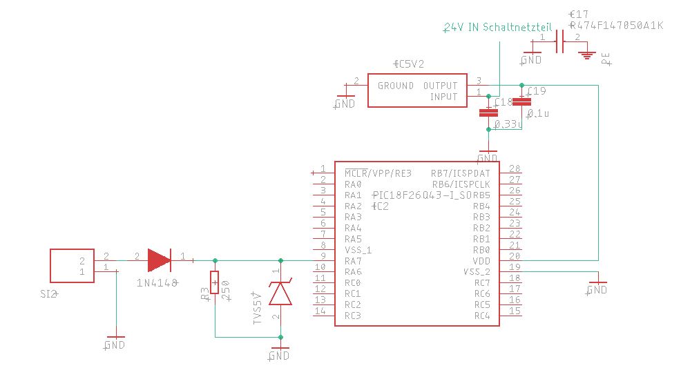

OP #7375450
Thomas O. schrieb:
warum die 20mA nicht einfach durch die LED eines Optokopplers schicken, auf der anderen Seite hat man einen Transistor und kanns galvanisch getrennt abgreifen.
Bekommt man so genaue 0 - 20mA gemessen ?
Hab die obige Schaltung mal aufgebaut und an einem alten Sollwertgeber mit +60V und vermutlich erdbezug getestet. Funktioniert einwandfrei. Ohne die Schutzbeschaltung hat sich der µC verabschiedet :S
