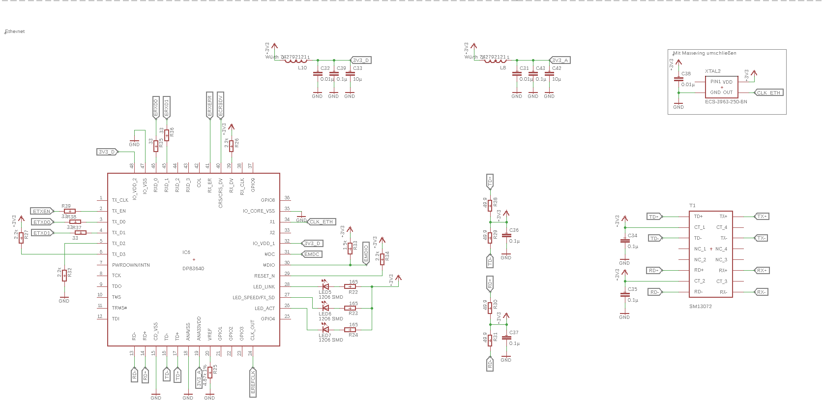

ich habe eine Platine für einen PIC32MZ und DP83640 Ethernet-PHY
herstellen lassen. Zudem soll das Ganze in einem Deutsch EEC-325x4
Gehäuse untergebracht werden, d.h. es ist keine RJ45-Buchse auf der
Platine. Deshalb habe ich SM13072-Magnetics vorgesehen.
Nachdem ich die Platine fertig gelötet habe und testen wollte, kann
vorerst kein Link zustande. Fehlersuche, gemessen und festgestellt, es
gibt einen Schluss zwischen 3,3V und MDC. Fehler behoben, Kommunikation
PIC->PHY funktioniert.

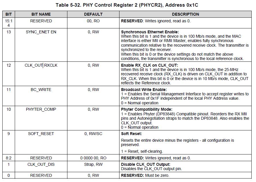

Nächstes Problem: kein Ref-Clock am CLK-Out-Pin, Pull-Up am GPIO1
vergessen... Kein großes Problem, CLK-Out-Pin per RMII zugeschaltet.
Ergebnis: Link vorhanden, wird in Windows als Nichtidentifiziertes
Netzwerk angezeigt. Leider kommen am PC keine Datenpakete an.
Nach einigen Stunden probieren wurde die LED für die Anzeige des
100Mbit-Modus immer dunkler und ging aus. Seitdem gibt es keinen Link
mehr, Kommunikation über Mediainterface nur noch ab und zu möglich.
So langsam glaube ich, dass der PHY das Zeitliche gesegnet hat. Die
Frage wäre dann warum. Es wurde keine Kurzschlüsse verursacht oder
dergleichen.
Schaltungsfehler die mir bis jetzt aufgefallen sind:
-Pull-Up am GPIO1 vergessen
-keine Bob-Smith-Schaltung nach den Magnetics

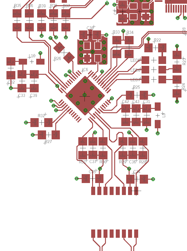

Ich habe den Schaltplan und das entsprechende Stück Layout angehängt.
Meiner Meinung nach sollte alles nach Datenblatt aufgebaut sein. Fällt
evlt. jemandem etwas auf?

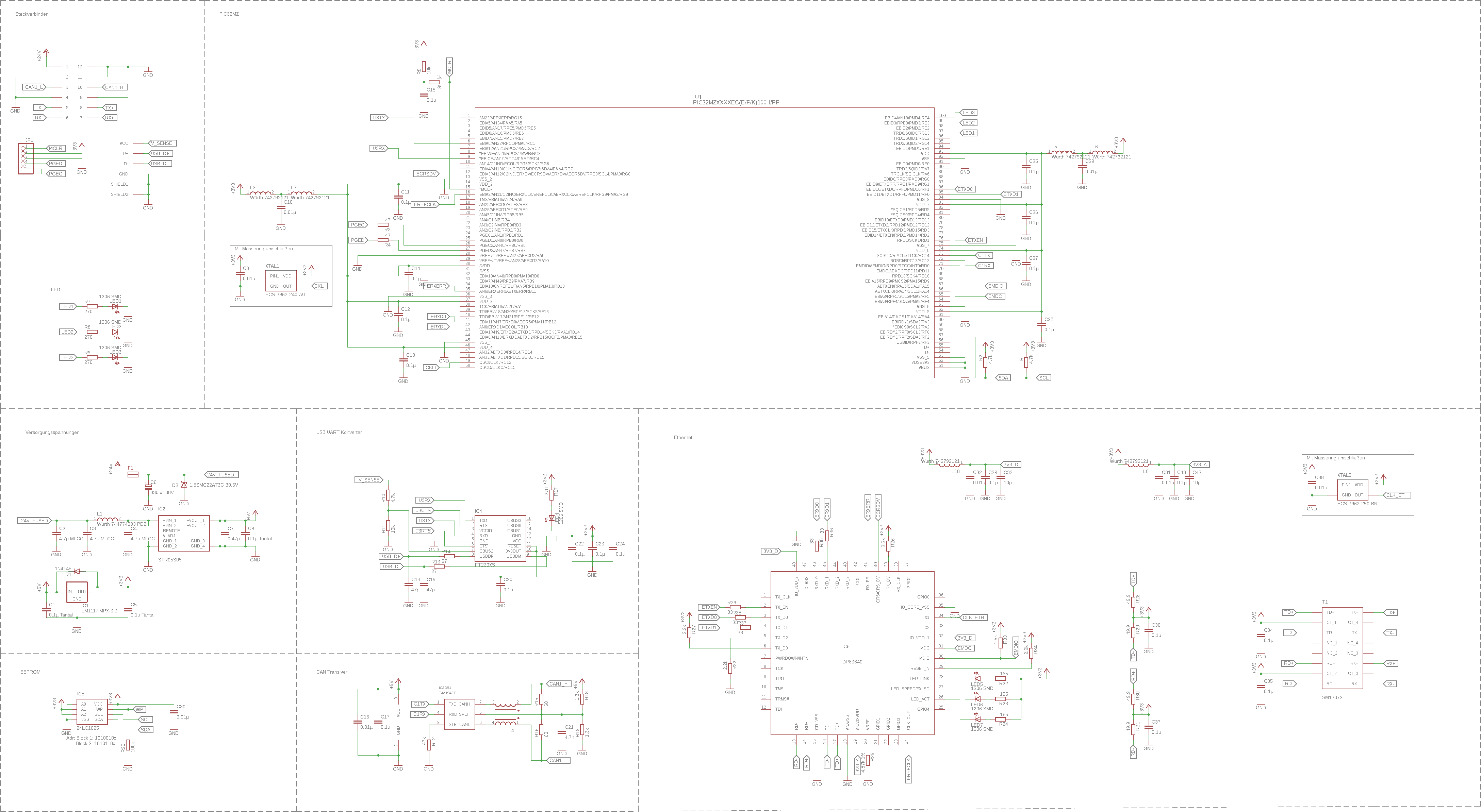

OP #5365971
Netz Werka schrieb:
> Ich bezweifle dass
> du es selbst in der Hand hast das "zuzuschalten".
Man kann bei dem DP83640 sehr viel über das Serial Management Interface
(hatte RMII geschrieben, meinte aber dieses) einstellen, die
Hardwareeinstellungen über Pull-Up bzw. Pull-Down sind nur für den
Power-on-Reset.
Den vollständigen Schaltplan habe ich mal angehängt.
Gast #5365983
War da nicht was ....
... bei den ARMs braucht man einen 50MHz CLock für RMII.
Wie das bei den PICs ist weiss ich nicht.
Deine Schaltung kennt nur Eingangsssignale (an den Labels),
für den der deinen Schaltplan schnell erfassen will / soll
ist es fast unmöglich da er sich bei jedem Pin fragt ob
er denn nun richtig beschaltet ist. Das weiss nur du, sonst
müssten wir alle deine Chips bzw Datenblätter durchforsten.
Deine Oszillatoren heissen XTAL1 und XTAL2, die Bezeichnung
ist auch irreführend da von der User-Welt mit "Quarz" vor-
belegt. Wie soll man da wissen was Tatsache ist?
Alles in allem ist dir aufgrund der Dokumentenlage schwer zu
helfen ....  ich hab keine Lust mich da durchzudenken ...
... und dauernd nachzufragen.
