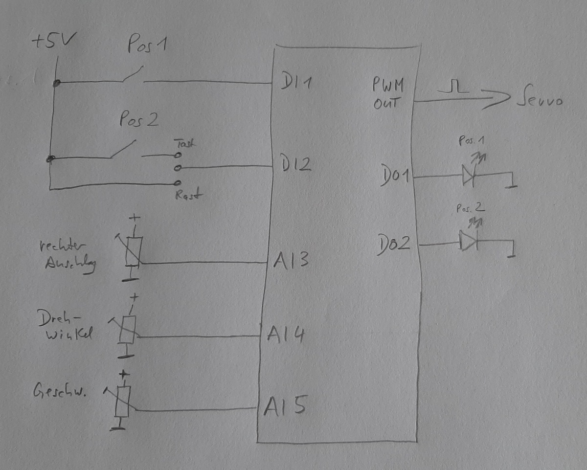

Hallo Zusammen,
meine Erfahrungen mit Programmieren und PICs sind schon sehr lange her
und daher eingerostet, bräuchte bisschen "Starthilfe".
Für die Modelleisenbahn möchte ich an verschiedenen Stellen kleine
Servo-Motoren einsetzen. Diese sollen sich "nur" zwischen zwei
Positionen hin und her bewegen. Die beiden Positionen müssen aber
individuell für jeden Servo eingestellt werden, die Einstellung der
Geschwindigkeit beim Wechsel von der einen zur anderen Position wäre
super.
Folgende Randbedingungen:
- Die Schaltung sollte relativ einfach sein, da sie mehrfach (ca. 10x)
aufgebaut werden muss, am besten interner Oszillator und Servo direkt
vom PIC ansteuern
- Die Schaltung sollte zwei Eingänge haben, "Pos 1" und "Pos 2", die
jeweils über einen 5V Impuls (ca. 0,5 sec) angesteuert werden. Manchmal
gibt es nur ein Eingangssignal, das bleibt dann so lange auf 5V wie der
Servo auf der anderen Position bleiben soll. Um nur eine Schaltung und
Software für beide Varianten zu haben wäre die Idee mit einem Jumper
"Rast" / "Tast". Steht der Jumper auf Tast gehen beide Eingänge auf den
PIC, Impulse schalten um. Steht der Jumper auf Rast bekommt der Eingang
2 dadurch dauerhaft 5V. Beim booten des PICs wird der Eingang 2 für 2-3
Sekunden abgefragt und damit die Software auf Rast bzw Tast gestellt.
Sollte es noch einen freien Eingang geben könnte der Jumper auch direkt
auf einen Eingang.
- Es sollte je einen Poti für den rechten Anschlag und einen für den
Drehwinkel geben
- Schön wäre ein weiterer Poti für die Geschwindigkeit, alternativ auch
hier ein Jumper für "Schnell" und "Langsam" (z.B. Wechsel innerhalb 3
Sekunden)
- Ein PWM Ausgang sollte zum Servo gehen
- Zwei Ausgänge sollten über jeweils eine LED den aktuellen Zustand
anzeigen (Pos 1 / Pos 2). Was die LEDs während dem langsamen Wechsel
anzeigen ist egal.
Nun zu den Fragen:
- Was für einen PIC würdet ihr dafür empfehlen?
- Seht ihr das als realistische und machbare Anforderungen?
- Habt ihr andere oder bessere Ideen zur Realisierung?
Im Voraus schon mal vielen Dank !

MaWin schrieb:> PIC12CE529 oder ATtiny13 sprich: der kleinste SO8 uC, auch Padauk> PMS150C-S08 ist sehr fast ein PIC.
Wie kann ich mit einem 8 Pin Chip alle in den Randbedingungen
beschriebenen I/Os realisieren? Brauche mindestens 5 INs und 3 OUTs.
Oder mache ich einen Denkfehler?
Mathias B. schrieb:> Wie kann ich mit einem 8 Pin Chip alle in den Randbedingungen> beschriebenen I/Os realisieren? Brauche mindestens 5 INs und 3 OUTs.> Oder mache ich einen Denkfehler?
Ich denke
GND, VCC, Servoimpuls, In1, In2 und Analogeingang für Position1 und
Position 2 und Geschwindigkeit, macht 8.
Konfiguration geht über die Eingänge beim Einschalten der Versorgung.
Wie oft willst du die Endpunkte und Geschwindigkeit ändern?
Je mehr Hardware, um so früher fällt das System aus...

Da du nicht schreibst, ob du eine analoge oder eine digitale Bahn hast,
kann man erst mal keine weiteren Tips geben. Wenn du allerdings diese
"Servo-Module" tatsächlich insulär einsetzen willst, dann mach das so
wie in deinem Entwurf. Bau ein Modul möglichst auf Lochraster auf und
spiele damit. Bedenke aber, dass dein Schaltplan noch kein endgültiger
Plan sein kann! Du hast jegliche Entstör- oder Stützkondensatoren nicht
eingezeichnet und auch die "richtige" Beschaltung der Analogeingänge
fehlt. Hier gilt was MaWin sagte...Modellbahn/bau bedeutet auch immer
eine gestörte Umgebung. Dein Servo soll schließlich keinen Steptanz
aufführen, wenn eine Lok vorbeirattert!
Viel Spass, Rainer

Vielen Dank an alle für die Antworten und Tipps !
Das Bild sollte keinesfalls einen Schaltplan darstellen, eher ein
"Wunsch-Blockschaltbild".
Der Platzbedarf für die Potis ist problemlos. Über eine grafische
Oberfläche könnte ich mir die Einstellung der Positionen über den
Computer vorstellen, aber in Assembler oder C stelle ich mir das bei der
Stückzahl eher aufwendig vor. Alle Positionen müssen bei der
Inbetriebnahme eingestellt werden und später vielleicht noch vereinzelt
ein bisschen angepasst werden.
