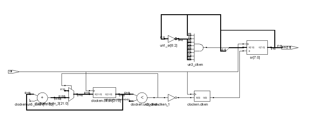

Igor Ebner schrieb: > Und wenn es nur > darum geht einen einzigen UND Gatter auf den Lattice zu spielen. An > Laufschrift noch gar nicht zu denken... > Wie wärs einfach mal eines von Lothars Beispiele in eine .vhd verfrachten und ausprobieren: 1. Diamond Starten 2. File->New-Project 3. FPGA auswählen, 4. lauflicht.vhd der Dateiliste hinzufügen. Damit ist das Projekt angelegt. Im Linkem Panel vo Filelist auf Process wechseln Doppelclick auf "Place&Route Trace" um alle Schritte bis zur statischen Timing Analyse zu starten. Bei obigen Vorgehen sind jetzt erstmal Pins automatisch zugewiesen worden, das kann man dann im "Spreadsheet View" auf die tatsächliche Pins ändern. (Spreadsheet View wird mit dem Icon ganz links in der Toolbar aufgerufen) Danach nochmal "Place&Route Trace" Wenn man einen Schaltplan sehen will: Synplify starten (im Tools Menu) Im Synplify F8 (bzw Run->Run) HDL-Analyst->RTL->Flattened View (Damit habe ich angehängtes Bild erzeugt) > Auch weiss ich immer noch nicht, ob ich jetzt mehr Einarbeitungszeit in > ipsDiamond stecken soll, oder gleich mit anderen Programmen beginnen > soll, die evtl übersichtlicher sind, oder auch mit anderen FPGA Typen / > Marken zurecht kommen. Deshalb kam auch meine Frage welche Tools Ihr Es gibt keine freien bzw bezahlbaren Tools die herstellerübergreifend funktionieren. Altera User plagen sich mit Quartus, Lattice User mit Diamond, Xilinx User mit .....
#2310120
Lattice User schrieb: > Xilinx > User mit ..... ISE/XST und Altium User mit dem jeweiligen Herstellertool (s.o.) und dem Wrapper von Altium (=doppelte Verwirrung für Anfänger, wenn mal was nicht geht). Duke P.S.: Actel(Microsemi) wäre da auch noch. Die verwenden wohl Libero.
Yo, die Info von Lattice User (Gast) ist das, was mir noch gefehlt hat - und nicht geschaft habe es aus Euch heraus zu entlocken :c) Damit habe ich es endlich geschafft die oben angegebenen VHDL beispiele in den Lattice zu übertragen und die LED's blinken zu lassen. Meine Testplatine lebt :c) Ich weiss dass ich erst einen Bruchteil der VHDL Sprache kenne und noch viel zu lernen habe. Ich will jetzt trotzdem mal in die Zukunft schweifen: Auf der Platine befindet sich noch ein Hitachi TX14D12 Display, das direkt zum Lattice verdrahtet ist: Pins: DTMG, DCLK, R0-R5, G0-G5, B0-B5 Werde ich mir nun die Arbeit von Anfang an machen müssen und die Ansteuerung für das Display anhand des Datenblatts komplett selbst zusammen schreiben müssen, oder gibt es bereits Module oder Code Schnipsel dafür?
