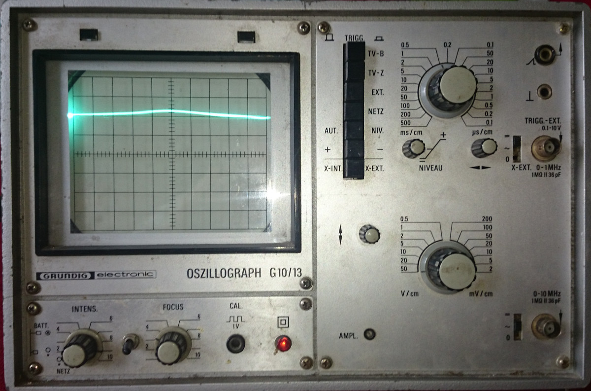

Vielleicht könnt ihr mir ein bisschen helfen. Ich arbeite gern alte
Geräte und Maschinen auf. Aktuelles Projekt ist ein Grundig Oszilloskop
G10/13 was aus der Schrottkiste stammt. Eventuell gibt es jemand, der
sich mit dem altem Gerät auskennt, bzw. nen Schaltplan hat.
Ursprüngliches Fehlerbild:
-Linie erscheint nur sporadisch im oberen Schirmrand, keine Reaktion auf
Änderung der Zeitbasis
-meist läuft nur ein Diffuser vertikaler Balken durch
-knistern in der Sockelplatine hörbar
Jetziger Zustand:
- Zeitbasis läuft wieder in allen Schaltstellungen, Linie läuft ind der
Mitte aber leicht ansteigend
-keine Reaktion auf Verdrehen der Y-Verschiebung, bzw. Signaleingang.
Bis jetzt habe ich die komplette Platine des Röhrensockels nachgelötet,
und den Poti für die Plattenspannung ausgetauscht, da beim alten kein
Kontakt zwischen Anschlusspin und Schleiferbahn mehr bestand. Die 2
Transistoren der Platine (BD 115) sind gemessen auch ok.
Die Linie läuft jetzt wieder mittig, leicht ansteigend, alle Zeiten
funktionieren.
Mein Problem ist jetzt:
Auf der Sockelplatine ist eine Spannungsversorgung mit 190v. Beide
Drähte der Versorgung gehen zur Hauptplatine. Wenn ich die Masse der
Versorgung anlöte läuft nur noch ein dicker diffuser Balken durch (ich
vermute, das der Punkt kurz nach den Ablenkplatten auf den Glaszylinder
trifft und der Balken nur eine Spiegelung ist).
Ausserdem ist dann die Plattenspannung völlig durcheinander (soll:130v
alle beide, bei angeklemmter Masse sind es 76 und 185V und die
Widerstände der einen Einheit (76V) werden extrem heiss.
Die Frage wär jetzt nach einem Schaltplan oder einen Tipp für das alte
GErät wo ich weiter den Fehler suchen müsste.
Dankeschön!

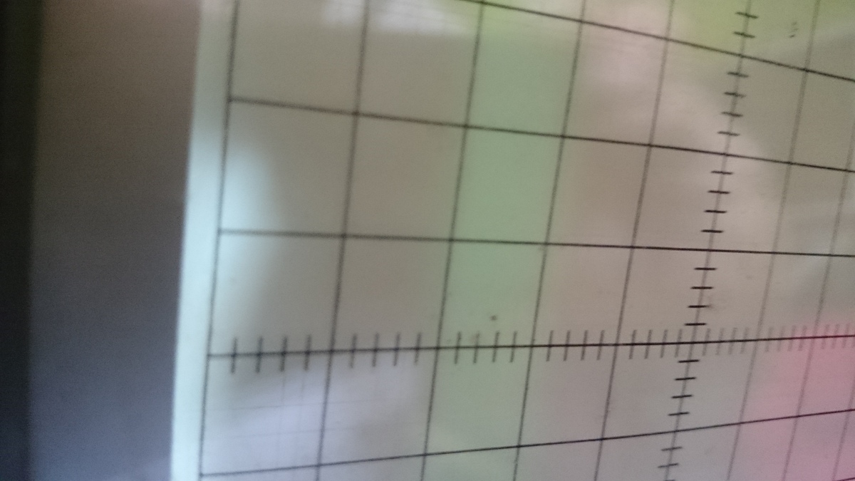

Hallo, danke schonmal.
Im Anhang ein Bild des guten Stücks. NAchdem ich nochmal am Röhrensockel
und in der Fassung (nach demontage der Bildröhre wegen Typenschild)alle
Kontakte gereinigt und nachgebogen habe sieht das Bild nun so aus. Links
ein heller Fleck und nach rechts auslaufend. Der Strahl scheint
verzögert loszulaufen, da der Startpunkt am hellsten ist.

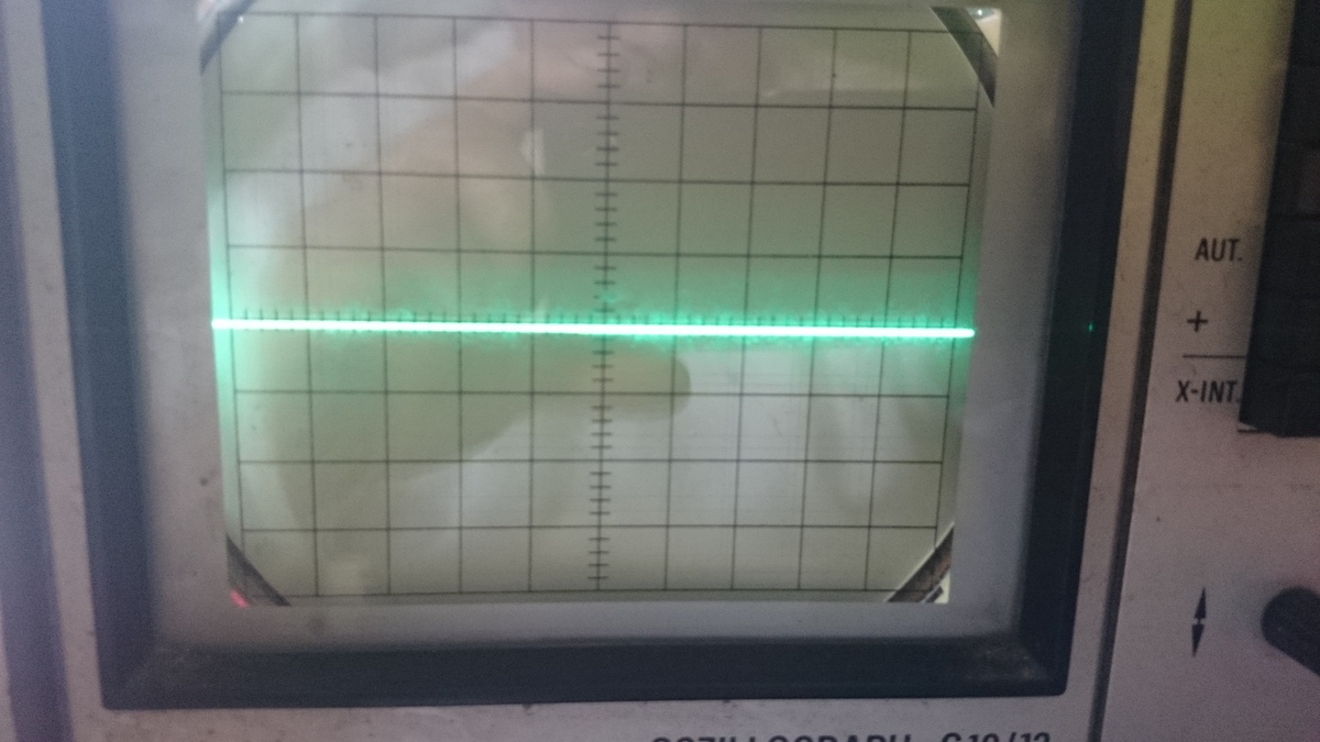

hab noch einen kleinen Fehler gefunden. Voriges Bild ist mit
Leiterbahnbruch am Transistor für den Y2 Pin der Röhre.  Jetzt läuft der
Strahl wieder sauber in der Mitte, aber beim Anschliessen der Masse ist
wieder nur der Balken Im Bild kann man den nur erahnen, da wirklich sehr
diffus.
Mit dem Leiterbahnbruch konnte man auch die Masse anschliessen, dann
keine Strahlveränderung.

bissel blöd gewählt. Vorhin habe ich noch offensichtlich defekte elkos
getauscht, jetzt läuft der Strahl richtig sauber in X Richtung ohne
hellen Punkt am Anfang.
