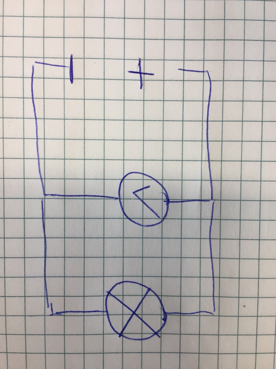

Hallo Leute
Vielleicht kann mir jemand von euch weiterhelfen.
Ich hab mir folgenden Indikator gekauft
https://www.amazon.de/gp/aw/d/B01M7OS8EN/ref=mp_s_a_1_18?__mk_de_DE=ÅMÅZÕÑ&qid=1495742493&sr=1-18&pi=AC_SX236_SY340_QL65&keywords=Batterie-Indikator&dpPl=1&dpID=41peSBGTpIL&ref=plSrch
Bei diesem Indikator kann ich festlegen
100% = ...Volt
0% = ...Volt
Schließ ich diesen an meine 12v Batterie an funktioniert das supper.
Sobald ich einen Verbraucher verwende sinken die Prozente auf z.B.: 93%
Spannung innerhalb von 1 Sekunde. Schließe ich diesen ab hab ich wieder
100%leistung.
Kann dich das jemand von euch erklären??
Als Beispiel.
Ich hab 93%spannung auf dem bleiakku. Schließe eine Lampe an, plötzlich
hab ich nur mehr 82% spannung innerhalb weniger Sekunden. Ich schließe
die Lampe wieder ab und hab die 93% spannung
Habt ihr eine Erklärung
Vielen Dank vorab
#5022046
Hi
Spannung und Leistung sind grundverschiedene Dinge.
Zumindest hast Du den Fluss 'Amper' nicht erwähnt.
Was für eine Lampe hast Du angeschlossen?
Wie viel Strom hat sich Diese gegönnt (aka, welche Leistung hatte das
12V-Birnchen - hier also Ampere A oder Leistung W).
Worauf Deine Messung schließen lässt, ist der Innenwiderstand der
Batterie (kein Akku?).
Sobald ein Strom fließt. fällt am Leitungswiderstand (auch in der
Batterie) eine Spannung proportional zum Innenwiderstand ab.
Wenn der Innenwiderstand = Außenwiderstand ist, 'bleibt' die halbe
Spannung in der Batterie.
MfG
OP #5022176
Hallo
Es war das Bremslicht mit 25Watt, ich habe es als Test mal
angeschlossen.
Was kann ich nun machen??
Immerhin möchte ich wissen wie viel Spannung die Bleibatterie noch hat.
Schließe ich eine 25w Lampe an,
fällt die prozentanzeige plötzlich auf 91%
Schließe ich eine 5w Lampe an fällt die Anzeige auf 96%
Je stärker der Verbraucher desto stärker sinkt die prozentanzeige
Egal wie viele Verbraucher ich Anhänge, die Spannung müsste doch immer
gleich sein und aufgrund der Verbraucher langsam sinken.
Lg und vielen Dank

#5022279
Peter R. schrieb:
> Die Volt können sich ja nicht plötzlich in Luft auflösen und beim
> abhängen des Verbrauchers wieder erscheinen.
die im Leerlauf gemessene Spannung deiner Batterie "bricht zusammen",
und zwar wenn du einen kleinen Verbraucher dran hängst nur wenig, und
bei einem größeren Verbraucher halt mehr.
vergleiche z.B. Spannung mit Drehzahl (z.B. eines Pedals am Fahrrad ohne
Gangschaltung):
Im Leerlauf (0% Steigung) strampelst du mit 60 Umdrehungen/Minute.
Sofern du nun 10% Steigung fährst, dann bricht deine Drehzahl ein auf 50
Umdrehungen/Minute. Und wenn du gar 30% Steigung hast, dann geht die
Drehzahl runter auf 30 Umdrehungen/Minute.
Wenn du nun nicht unendlich stark "gestresst" wirst, und aus deinem
Körper zu viel Leistung entnommen wird, dann kannst du nach dem kurzen
Berg-Sprint auch durchaus wieder auf 60 Umdrehungen/Minute in der Ebene
kommen. Wenn du schon etwas ausgelaugt bist, dann ist deine
"Leerlauf-Drehzal" plötzlich nur noch 58 Umdrehungen/Minute.
58 Umdrehungen/Minute könnten also andeuten, daß du grade 2% Steigung
fährts, oder daß du schon 2 Stunden mit 0% rum gefahren bist, und nun
ein bischen erschöpft bist, und deine Leerlauf-Drehzahl runter gegangen
ist.
Fazit: Ein Indikator-Meßgerät, welches du nun "kalibrierst" auf: 0
Umdrehungen= 0%, 60 Umdrehungen=100%, sagt grade mal nix aus über das
was du vermutlich messen möchtest.
