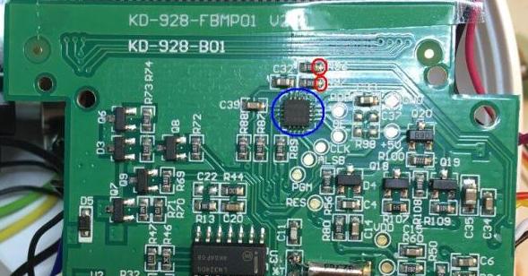

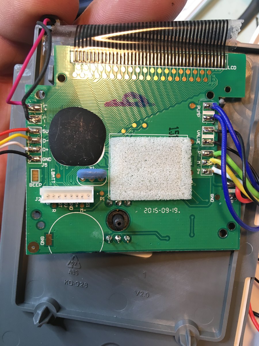

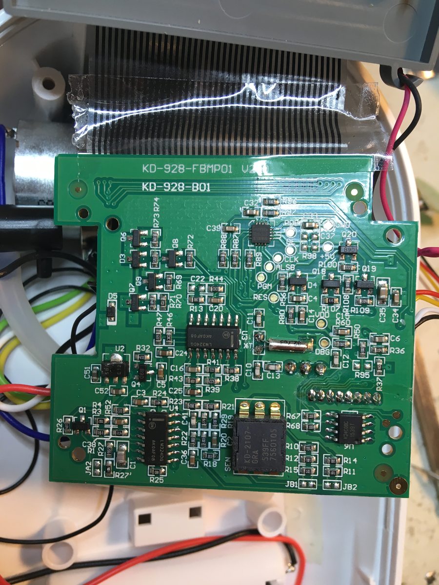

Ich habe das Gerät jetzt gerade mal geöffnet. 2 interessante Platinen
sind drauf. Aber leider nur USB Pins zu erkennen. Siehe Fotos. Auch
keine Prolific Chips nur einer mit Lack drauf und die Rückseite. Hat
einer ne Idee?
Brauche ich für den USB-Host dann einen selbstgeschriebenen Treiber?
Vielen Dank.
Gruß kami
> einer ne Idee?
entweder du findest die RX/TX Paare oder du emulierst einen USB Host,
dann reichen auch die D+/D- Pins. So wie es aussieht, ist unter der
schwarzen Masse ein µC (Thema Raspberry Pi oder Orange PI oder du nimst
einen STM32, welches ggf. schwieriger wird).

Ich hab mir die Platine nochmals angeschaut. Es schaut so aus, dass ein
µC drauf ist, vermutlich PIC und der ist direkt an USB angeschlossen.
Obwohl die Platine gut dokumentiert ist, und auch sowas wie ein Debug
drauf ist, finde ich keine RX/TX Beschriftung, somit wird es USB only
sein.
Wenn du Zeit und Lust hast, könnt man sich noch ein paar Testpunkte
ansehen, ob da was rauskommt an seriellen Daten, wenn dann wird es aber
Debuginfo sein. Fernsteuerung nur schwer möglich. Vorschlag deswegen,
USB zu emulieren mit µC und dann die Daten versenden über den Tranceiver
deiner Wahl.

Ich habe mir den obigen Thread nochmal genau angeschaut, da passt
einiges nicht.
Laut http://www.atbrask.dk/?p=98 ist der USB-Chip ein PL2303, das passt
aber nicht zum Photo des TE. Auf dem Photo ist ein QFN16 mit den
USB-Datenleitungen verbunden, der PL2303 ist aber ein QFN32 und PID/VID
passen auch nicht.
Der Beitrag von mcmc passt schon eher, ein FT230 würde passen (QFN 16,
USB an Pin 6 und 7), aber die Beschriftung des FT230 ist 4-zeilig, auf
dem Photo sind nur 3 Zeilen zu sehen. Es gibt aber noch andere Chips von
FTDI im QFN16, der FT121 ist QFN16 mit 3 Zeilen Beschriftung, da passen
aber die USb-Anschlüsse nicht.
OP #5284226
so ich habe mal etwas geforscht. Also erstmal ja sorry es ist ein BM55.
Es wird bei mir unter Windows als USB-Eingabegerät mit Windowstreiber
und der genannten VID und so angezeigt. Das Auslesen unter Windows
klappt dann auch nicht so sauber. Aber das Gerät wird angesteurt. Den
Chip konnt e ich nun erkennen es ist Ein Sonix IC mit der Bezeichnung
8F2271BJ. Hat da jemand eine Idee zu?
Gruß kami
