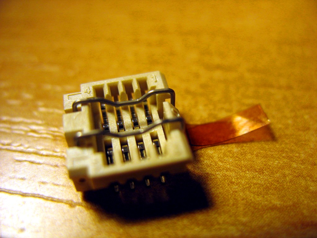

Hallo, ich bin auf der Suche nach einem SOIC-8-Sockel, um BIOS-Experimente mit core-/libreboot in einem Thinkpad einfacher zu machen. Auf https://randomprojects.org/wiki/SOIC8_socket und im Beitrag "SOIC-8 Sockel" werden einige Quellen erwähnt, die sind aber entweder nicht mehr existent (biosrepair), die Produktseite existiert nicht mehr (dedikit) oder es gibt eine Mindestbestellmenge von 10 Stück (SiliconKit) und Portokosten von US$63... Kennt jemand von euch eine bessere Quelle für die Sockel - ein Händler in der EU oder evtl. alte PC-Mainboards, die einen solchen Sockel haben? -- Michael (edit: Foto des Sockels angehängt)

Harald schrieb: > Wenn es nicht unbedingt Europa sein muss, Aliexpress: > > https://www.aliexpress.com/item/SO8-SOP8-To-DIP8-EZ-Programmer-Adapter-Socket-Converter-Module-For-Wide-150-Mile/32559185772.html > > Ich habe schon sehr viele Bestellungen über dieses Portal gemacht, > überhaupt keine Probleme. Danke - Aliexpress wäre kein Problem, aber ich suche einen Sockel, den ich anstelle des SOIC8 Flash-ROM auf die Notebook-Platine löten kann (und in diesen dann das ROM stecken). Der von dir verlinkte Adapter ist ein Adapter für Programmiergeräte (auf DIL), so einer war bei meinem TL866 Eprommer dabei. -- Michael

Der Name ist SOK-SPI-8W. Wenn man danach googelt bekommt man diverse treffer auch bei Aliexpress.

Michael E. schrieb: > den > ich anstelle des SOIC8 Flash-ROM auf die Notebook-Platine löten kann Eine Fassung für SOIC8 mit dem gleichen Footprint und den gleichen Abmessungen wie das IC selbst ist technisch so gut wie unmöglich. Georg

@ georg Selbstverständlich gibt es SOIC8 Sockel mit dem gleichen Footprint! Einfach mal im Web nach den Datenblättern suchen und das Pin Layout vergleichen. suche danach: SOK-SPI-8W G6179-100000 @ Michael Engel kaufe hier: https://www.alibaba.com/product-detail/New-original-genuine-Flash-socket-SOK_60697850512.html https://www.dhgate.com/product/programmer-spi-smd-8-needle-socket-ic-chip/388033196.html#s1-0-1b;searl|0961651552 Habe auch einen Händler in den Niederlanden gefunden, der will allerdings horrende Versandkosten.

Diese Sockel findet man z.B. auch auf Server-Motherboards von Supermicro.
