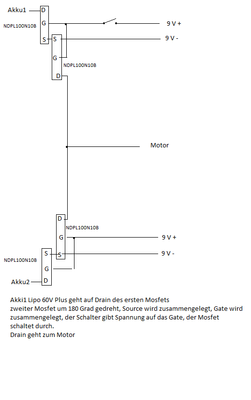

Ich möchte bei meinem Roller meinen zweiten Akku gleichzeitig mit dem
Original Akku betreiben:
Original: 60V 20Ah,
Nachbau: 60V 49.3Ah, Lipos. Max Entladestrom 80A möglich
der Motor, der damit betrieben wird ist ein 2000W Bosch Motor.
Gibt es einen Kippschalter (oder irgendwas, hauptsache Umschalten), der
die Stromstärke verträgt?
Oder ist es doch sinnvoller, wie im Betreff, einen elektronischen
Umschalter zu basteln? Wenn ja.... hier brauch ich natürlich Eure Hilfe
zwecks Schaltplan und Bauteile, den manuellen Schalter kann ich
vermutlich direkt mit den Kabeln verbinden.

Nun, 60V DC liegen über der Gleichstromtrennspannung von 30V die für die
meisten Kontaktsätze das Limit darstellt.
Für Wechselspannung sind höhere Spannungen kein Problem.
Da man aber ungern die dicken Kabel bis zur Stelle führt an der man den
Knopf montieren will, sind Relais sowieso nütze: Halten die Kabel kurz
und erlauben den Schalter ergonomisch zu platzieren
Da du nicht in Betrieb bei fliessendem Strom umschalten wirst, sondern
bei stehendem Motor, ist das Problem mit dem Trennen der Kontakte
sowieso weniger wichtig,, Funkenbildung ist nicht das Problem. Es reicht
also ein Relais welches nur die nötige Spannung isolieren kann, und
davon gibt es einige:
https://sites.google.com/a/e.hdmisplitter.ga/a483/11-VAC-8-A-SPDT-x-132586239047
Witzigerweise ist die Konstruktion mit MOSFETs viel kleiner und könnte
sogar in Betrieb trennen, ABER ein MOSFET lässt rüclwärts den Strom
fliessen, die abgetrennte Batterie könnte also rückwärts geladen werden,
was man vermeiden muss mit 2 Antiseriell geschalteten MOSFETs pro Akku
(oder je einer zusätzlichen Diode).
Akku1 ------+
NDPL100N10B I|--+--+--o--o--+ +
           S|   |  R   :   9V
           S|   |      :
NDPL100N10B I|--+      :
            +--------------------- Motor
NDPL100N10B I|--+--+--o/ o--+ +
           S|   |  R        9V
           S|   |
NDPL100N10B I|--+
Akku2 ------+
Mit geeigneten Bauteilaufwand durch Pegelwandlung käme man auch ohne die
2 Hilfsspannungen von 9V aus und mit nur 1 Kontakt.

OP #5754122
Jens M. schrieb:
> Ja.
> Aber von G nach S muss jeweils noch ein Widerstand von ein paar k, damit
> die Transistoren definiert zu sind wenn der Schalter offen ist.
> Sonst ist bei der kleinsten Elektrostatik ein bumm zu hören. Also wenn
> man das nur anschaut.
> Oben im Plan mit 'R' markiert. 10 - 47k sollten es tun.
oh, das hab ich doch glatt übersehen, danke.
Wo bekomme ich denn diesen Power Mosfet her?
Habe bei Mouser Electronics das Teil gesehen, aber nur einer an Lager.
Aliexpress wirft mir auch nichts aus.
Gibt es evtl. eine Ersatzteil dafür?
... ok, wenn ich nach einem 80A 100V Mosfet schaue...
wäre der STP60NF10, oder IPP086N10N3 G ,oder STP80NF10... worauf muss
ich achten, ausser auf dei Strom/Spannungswerte?
Gast #5754163
Den würde ich sowieso nicht nehmen, der ist etwas unterdimensioniert. Da
brauch man schon einen recht fetten Kühlkörper für (8W pro Transistor im
Dauerbetrieb ca.)
IRFP4468PBF wäre eine Option, da reicht dann vermutlich schon ein sehr
kleiner Kühlkörper (Leider nicht wirklich billig).
TK2R9E10PL,S1X wäre deutlich günstiger und nicht viel schlechter (Ca. 3W
bei 33A). Da reicht pro MOSFET dann ein Kühlkörper mit schätzomativ
10K/W oder weniger.
