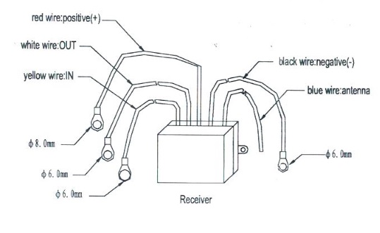

#6591658
Uwe M. schrieb:
> Mit Relais kenne ich mich nicht aus. Welches nimmt man da? Und wie
> schließt man sowas an? Ist das kompliziert?
Nö.
Harrys Teil ist geil.
Der Empfänger läßt je nach Tastendruck ein Relais anziehen,
dessen Kontakt dann den entsprechenden Taster auf der Schritt-
motorplatine überbrückt.
Empfänger und Schrittmotorplatine befinden sich dann am Fernrohr
und die Fernbedienung ist bei Dir.

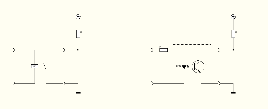

OP #6592668
Hallo Werner, vielen Dank für Deine Rückmeldung.
Klötze... ich dachte, wenn sie nur dick genug sind, halten sie auch was
aus ;-)
"Glaube nicht dass die wie die Taster funktionieren. Das sind
Endschalter." Das ist ein Paar von jeweils zwei Anschlüssen. Bei
Überbrückung läuft jeweils der Motor links oder rechts herum.
Grüße, Uwe
#6592680
ah ok. Dann ist ja gut.
Kannst Du mal mit einem Voltmeter beide Pin eines Anschlusses gegen GND
messen. Und dann noch wenn Du brückst.
Denn wenn die LOW aktiv sind dann könntest Du anstelle eines Relais
einen Optokoppler verwenden.

Welche Vorteile hätte denn ein Optokoppler gegenüber einem Relais? Die
Lösung mit dem Relais war mir irgendwie schon sehr sympathisch ;-)
#6592901
Ich habe Dir mal 2 Schaltungen gezeichnet.
Links mit einem Relais und rechts mit einem Optokoppler.
Die Schaltung mit dem Optokoppler funktioniert nur wenn der Anschluss
(Taster) auf GND gezogen wird.
Normalerweise werden Eingänge mit Taster LOW aktiv geschalten. Ist der
Taster offen dann liegen am Eingang VCC über den Widerstand an. Wird der
Taster gedrückt wird der Eingang auf GND gezogen. Das würde dann der
Transistor im Optokoppler erledigen.
Den Vorwiderstand für die Diode muss man ausrechnen. Hängt vom
Optokoppler ab.
Wenn Du dir mit dem Optokoppler nicht sicher bist dann mach das mit dem
Relais.
OP #6592947
Vielen Dank für die Mühe mit den Schaltplänen. Ich finde die Hilfe hier
im Forum einfach toll. Die Lösung mit dem Relais ist mir tatsächlich
lieber. Ich sehe aber auf beiden Schaltplänen einen Widerstand. Welchem
Zweck dient er? Ist er zwingend notwendig? Falls ja, wie finde ich
heraus, welcher Widerstand der richtige ist?
OP #6592962

OP #6621439
Die Fernbedienung aus China ist nun da. Leider sind keinerlei
schriftliche Unterlagen beigefügt. Auch die Anschlusskabel an der
Steuerbox sind nicht beschriftet. Da stehe ich nun völlig auf dem
Schlauch. Es kommen fünf Kabel aus der Box. Die Farben sind blau,
schwarz, rot, gelb und weiß. An vier der Kabel befinden sich
Ringkabelschuhe, wobei das rote Kabel einen großen Ringkabelschuh hat.
An den anderen Kabeln befinden sich kleine Ringkabelschuhe. Das blaue
Kabel ist frei. Kann da jemand etwas mit anfangen. Sonst müsste ich über
Ebay darauf bestehen, dass man mir einen Anschlussplan schickt. Vielen
Dank im Voraus.
OP #6625274
Hallo nochmal in die Runde (und vielleicht wieder direkt an Werner P.
(werner4096),
ich habe inzwischen eine Anleitung vom Händler bekommen. Danach sind die
Kabel wie folgt belegt...
Das blaue Kabel dient als Antenne. Deshalb befindet sich am Kabelende
auch kein Kabelschuh.
Danach...
schwarz: Minuspol (12V)
rot:     Pluspol (12V)
gelb:    Signal - Eingang
weiß:    Signal - Ausgang
Nun die von mir aus dem Englischen übersetzte Anleitung (für eine
Seilwinde!):
Wir empfehlen, Ihre Winde wie folgt zu betreiben:
1. Lösen Sie die Kupplung Ihrer Winde
2. Ziehen Sie das Windenseil ca. 1,5 Meter heraus.
3. Kuppeln Sie die Winde wieder ein.
4. Stecken Sie den Stecker des Fernbedienungsempfängers in die Buchse
des Schaltkastens der Winde. Wenn Ihre Funkfernbedienung vom Typ -03 ist
(was immer das heißt), sollten Sie die schwarze Masseleitung
ordnungsgemäß mit dem Minuspol der Batterie verbinden.
5. Platzieren Sie den Empfänger an einem bestimmten Ort.
6. Halten Sie die Antenne des Empfängers heraus und gerade.
7. Ziehen Sie die Antenne des Senders heraus und klappen Sie die
Abdeckung des Senders nach unten, so dass der Bedienknopf frei liegt.
8. Drücken Sie eine Taste. Sie können Ihre Winde starten, stoppen, ein-
und ausfahren.
So weit, so gut ;-)
Ich habe also an Plus- und Minuspol passend ein 12V-Netzteil
angeschlossen. An das gelbe und das weiße Kabel ein Messgerät,
eingestellt auf 2V Gleichspannung. Drücke ich nun die eine Taste der
Fernbedienung, geht die Spannung ganz minimal in den Plusbereich. Drücke
ich die andere Taste der Fernbedienung, geht die Spannung ganz minimal
in den Minusbereich.
Wie nutze ich nun die Signale dieser beiden Kabel, um den Schrittmotor
je nach Knopfdruck auf der Fernbedienung links- bzw. rechtsherum drehen
zu lassen? Mir stehen ja nur diese beiden Kabel zur Verfügung (was mir
vorher nicht klar war). Aktuell habe ich aber zwei Taster. Der eine
lässt den Motor in die eine und der andere Taster in die Gegenrichtung
drehen.
Vorab schonmal vielen Dank :-)
Grüße ins Forum,
Uwe
