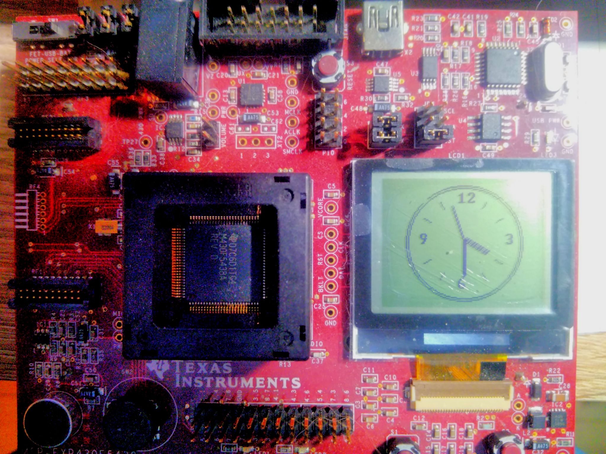

Ja, es soll eine Art Uhr werden. Und das LCD muss nicht farbig sein.
Monochrom ist ausreichend, backlight maximal optional (Verbrauch). Eine
gute Ablesbarkeit auch draussen wäre gut.

Du gehst das von der falschen Seite aus an. Zuerst mal muß man wissen,
was das LCD anzeigen können soll. Nachdem es eine Uhr werden soll, wohl
was mit 4 Ziffern. Alternativ geht natürlich auch was mit stilisierten
Zeigern. Oder eine Punktmatrix genügend hoher Auflösung.
Dann schaut man, was man davon überhaupt kaufen kann. LCD in
kommerziellen Geräten sind oft Spezialanfertigungen. Anderseits: wenn
man 10.000 Stück braucht, dann kann man die bauen lassen.
Schließlich schaut man was man für die Ansteuerung braucht und wählt den
Controller (im µC eingebaut oder extern) aus.

Patrick L. schrieb:
> Suchst du etwas in der Art?
> (Siehe Bild)
> MSP-EXP430F5438
Nein, ich möchte zwei digitale Uhren anzeigen - in einem Segmentdisplay.
Und dieses Display muss ich in irgendeiner Form ansteuern. Am
einfachsten wäre eines, was von den zahlreichen Bibliotheken unterstützt
wird.
