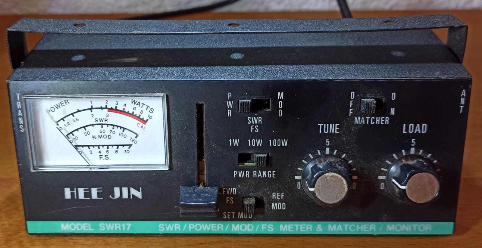

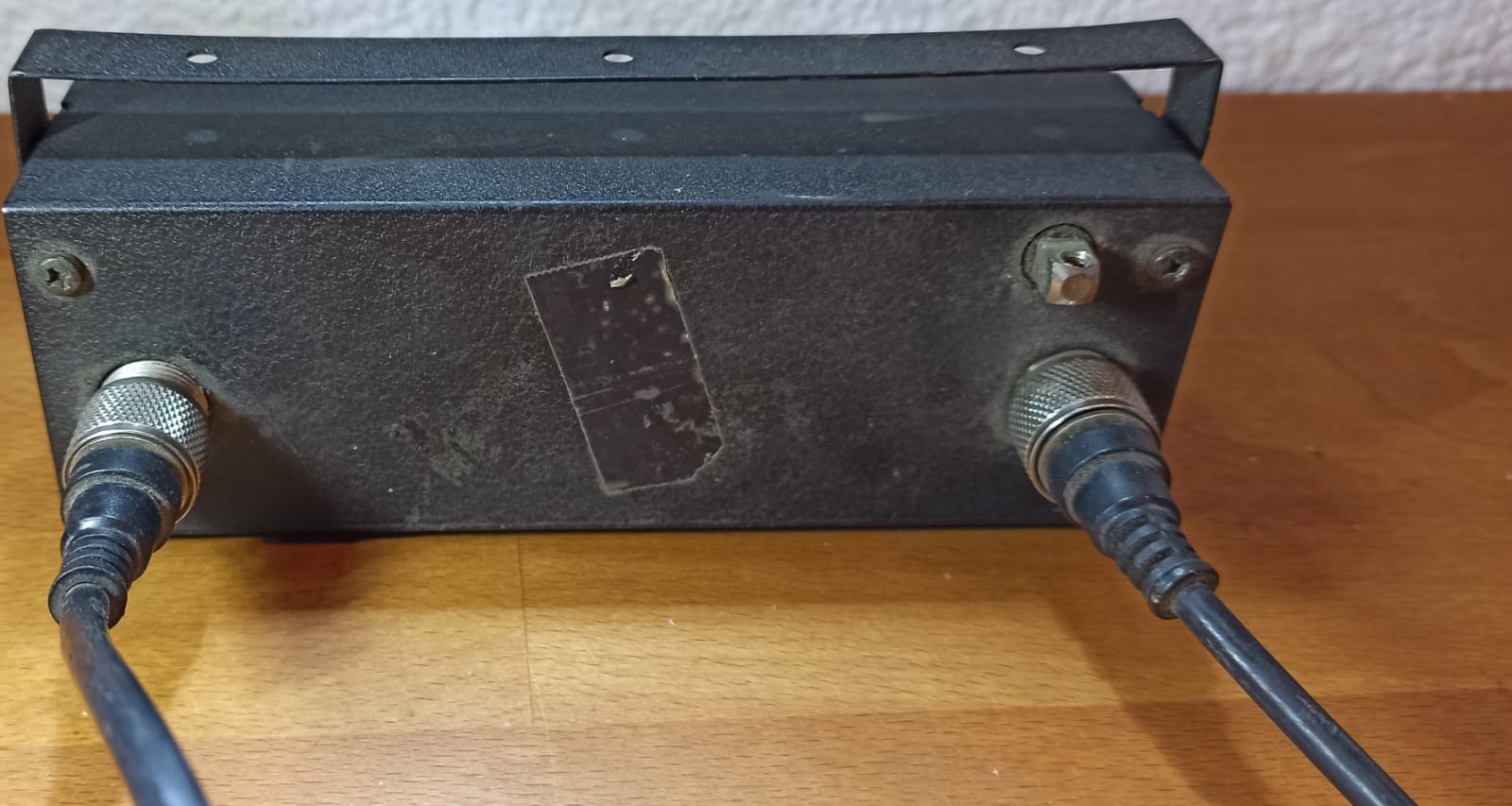

Wie funktioniert das Teil? Wer kennt die Innenschaltung? Wird das Teil in der jetzigen Zeit noch verwendet oder hat es nur Museumswert. Wenn es nicht gebraucht wird, kann ja das Instrument noch nützlich angewendet werden. Welche Daten hat das Messwerk überhaupt? Wie kann die Funktion getestet werden? MfG
Mit dem Teil kann man die Sendeleistung, das Stehwellenverhältnis und die Modulationstiefe messen. Die Anschlüsse an der Rückseite sehen wie PL-Buchsen aus. Vermutlich für CB-Funk (27 MHz). Man kann damit die Antenne so an das Funkgerät anpassen, dass man optimale Sende- und Empfangsergebnisse erreicht.
könnte das noch benutzt werden? Es ist keine Spannungsversorgung vorgesehen?

Al. K. schrieb: > Wie funktioniert das Teil? Das ist in erster Linie ein SWR-Meter mit zusätzlich eingebautem Pi-filter. Bei miserablem SWR kann man den Pi-filter zuschalten und somit das SWR anpassen.

Al. K. schrieb: > Wird das Teil in der jetzigen Zeit noch verwendet Das Teil ist sicher optimiert für den CB-Frequenzbereich. > oder hat es nur Museumswert. schätze, ja > Wenn es nicht gebraucht wird, kann ja das Instrument noch nützlich > angewendet werden. > Welche Daten hat das Messwerk überhaupt? meist waren das 100µA-messwerke. > Wie kann die Funktion getestet werden? CB-Funkgerät dranhängen

Al. K. schrieb: > geschliffen. Nein, sie wird nicht geschliffen, der Schleifer bleibt in der Werkstatt. Al. K. schrieb: > Wie erfolgt die Energieversorgung des Gerätes? Das Gerät braucht keine Energieversorgung, selbige kommt aus der Sendeleistung.

Al. K. schrieb: > Reicht Die z.B. bei 100 mW bis 1 Watt ? Guck mal auf die Watt-Skala, da ist der Bereich bis 1W etwas gestreckt. Kannst du durch Interpolieren in etwa abschätzen. Das ist aber nur ein Schätzeisen. 100mW dürften so in etwa das Instrument gerade so etwas anzeigen lassen, mit einem Messfehler von "riesig".
Das ist eine relativ einfache SWR/PWR/Modultationshub Messebrücke. Inklusive Anpassgerät. Nicht wegwerfen, die kann man für den normalen Funkbetrieb brauchen.

Das Gerät ist sicher noch brauchbar, allerdings optimiert im Frequenzbereich rund um die 25-30MHz. Das Pi-filter ist insofern interessant, daß man z.B. auch Koaxialkabel mit anderen Werten als 50R, z,B. früher gebräuchliches 60R, oder 75R Sat-kabel anpassen kann. Es ist wie mit allem anderen alten Zeug auch, mancher kann es brauchen und für andere ist es Schrott. Finde den Richtigen ;-)

Al. K. schrieb: > erwarte Briefe;-)) Das ist ein einfaches SWR Meter, die Anleitung eines X Beliebigen Modell sollte auch für dieses Gerät gehen. Kurzfassung: gewünschte Messung durch passende Schalterstellung einstellen, mit dem Poti (Schieber rechts neben dem drehspulinstrument) auf "Set" stellen (während des senden mit dem Funkgerät) und durch ändern der entsprechenden Schalter das Ergebnis ablesen. Ich krame gleich mal eines meiner älteren Geräte raus. Brauche nachher eh noch den Frequenzzähler der bei meinem integriert ist. Funktionieren ja im Prinzip alle gleich.
Al. K. schrieb: > Wie erfolgt die Energieversorgung des Gerätes? Durch die vom Funkgerät abgegebene sendeleistung, Stromversorgung haben nur die Geräte die auch FM Hub, Beleuchtung und Frequenzzähler ect. eingebaut haben. Das Zetagi TM-999 wird ähnlich sein (mit Pi Matcher integriert) kann dafür aber keinen Hub messen.

Al. K. schrieb: > Es genügt mir zu sehen das dieses Messinstrument von 0 bis Max > Zeigeausschlag sauber funktioniert. > Ohne zu öffnen. Das geht nur indem du HF auf die Buchse gibst. Das Zeigerinstrument koppelt rein kapazitiv, also geht ohne zu öffnen der Weg nur über HF.
Hi, da Du Briefe erwartest, hier mein etwas ausführlicherer Bericht aus meiner CB-Funk-Praxis. Dafür hab ich zwei Geräte (auch von CB Master.) Einmal SWR Meter, dann Matcher. Was wird nun wo angeschlossen? Also, direkt ans Funkgerät das SWR-Meter.(Richtig?) Soll ja messen (prüfen), wie viel Leistung wieder zurück zur Endstufe reflektiert wird, wenn Antenne keine gute Abstrahlung hat. Da sind Dioden drin zur Gleichrichtung der HF, die dann auf das Messwerk gegeben wird. Einmal Schalterstellung direkt durch. Dann "Vorwärts" und "rückwärts". Das Poti dient zur Einjustierung (je nach Sendeleistung knallt der Zeiger sonst bis hinten durch und wickelt sich um die Achse (grins) Dahinter der Matcher, da ist vorne ein Drehko gegen Masse, eine Spule in Reihe und an der zur Antenne führenden Seite ein zweiter Drehko dran. So einfach. Aber das mit dem Modulationsgrad kann ich sowieso vergessen, weil ich nur in FM sende. Insofern habe ich mich auch nie damit ausgiebig beschäftigt. Reicht das für Dich, oder soll ich noch Bildchen machen? ciao gustav

Hallo AL. K. Ich schätze mal, daß du das Gerät verkaufen und vorher die Funktion prüfen willst. Ein Hinweis: Diese Schiebeschalter zur Bereichsumschaltung waren schon immer problembehaftet. Die solltest du unbedingt untersuchen. Alle diese Geräte die ich kenne, hatten mit den Schiebeschaltern Probleme (Wackelkontakt). Selbst die neueren Geräte, habe hier ein Maas RS-1000, haben diese Schiebeschalterprobleme. Das siehst du aber erst, wenn du mal ein Funkgerät anschliesst. Ein bisschen wackeln an den Schiebeschaltern und die Instrumentennadel springt irgendwohin.
Phasenschieber S. schrieb: > Alle diese Geräte die ich kenne, hatten mit den Schiebeschaltern > Probleme (Wackelkontakt). Yep, daher nach erfolgreichem SWR-Ermitteln, das ganze Gerödel abmontieren und die Antenne direkt ans Funkgerät. Und auch der Matcher kann u.U. bei längeren Durchgängen vielleicht etwas "warm" werden. ciao gustav

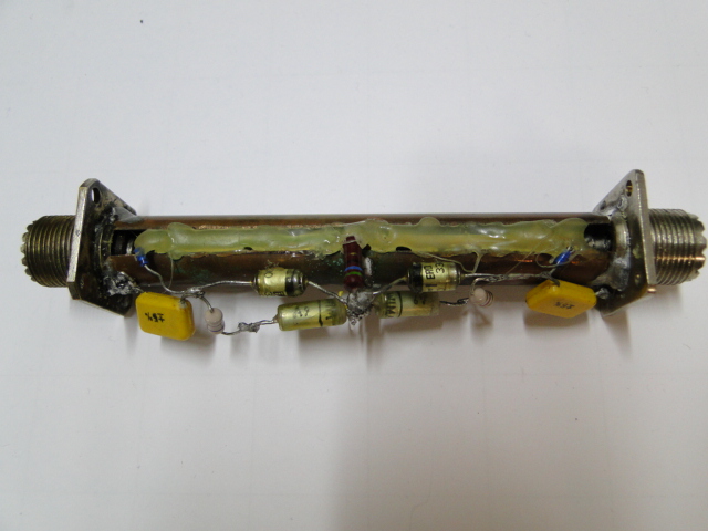

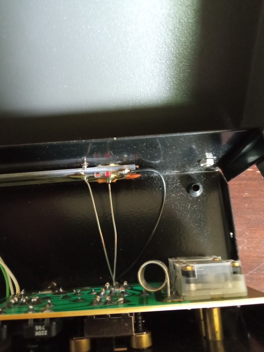

Wilhelm S. schrieb: > Dümpelt noch in irgendeiner Kiste. Ja, genau in der habe ich gerademal gekramt. Erstaunlich was da noch so alles drin rum liegt :-) Baujahr ca. 1972 Ein Stück Kupferrohr, längs geschlitzt, in den Schlitz die Koppelleitung mit Heißkleber fixiert. Hat mal funktioniert, sogar auf 145Mhz.

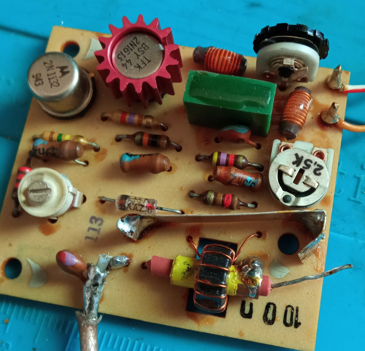

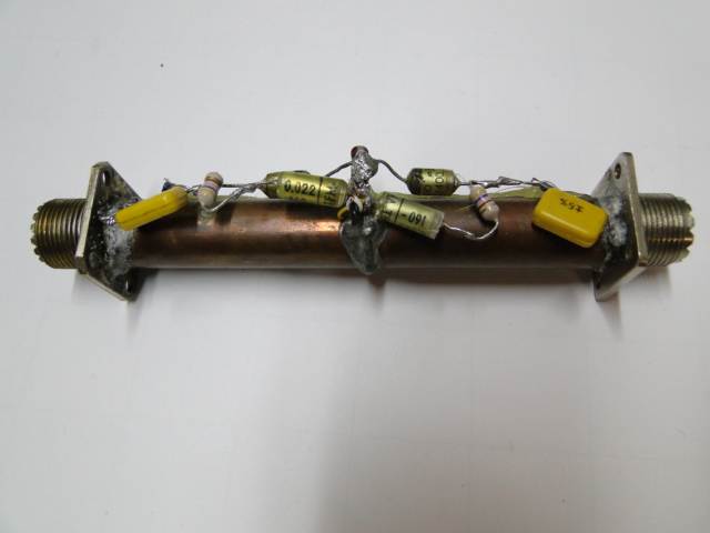

Und so sieht das im BOS/Surplus Bereich aus. Fug7b, 4m Variante.

War das eine Schutzschaltung für die Endstufe?
T.M .. schrieb: > Biete es für 5-10 Euro hier oder bei kleinanzeigen an und gut ist. Ich > habe für ein nagelneues SWR CB Meter noch 10 Euro bekommen, nachdem ist > sehr sehr lange bei kleinanzeigen online war. Naja, die noch einfacheren (Ohne Matcher) gibt's ja neu schon für wenig Geld. https://www.pmr-funkgeraete.de/Funkgeraete/Zubehoer-CB-AFU/Messgeraete/SWR-Meter::560.html?refID=gb (Oha, Neuner hat richtig Action. Jetzt kaufen sich die Leute wegen der scheiße die da Grad läuft noch mehr Funkgeräte.) Der moderne Funker benutzt heute auch oft schon einen VNA, seit der NanoVNA günstig den Markt erobert hat.
Phasenschieber S. schrieb: > War das eine Schutzschaltung für die Endstufe? Ich denke, ich hab die Funktion noch nicht genau ergründet.

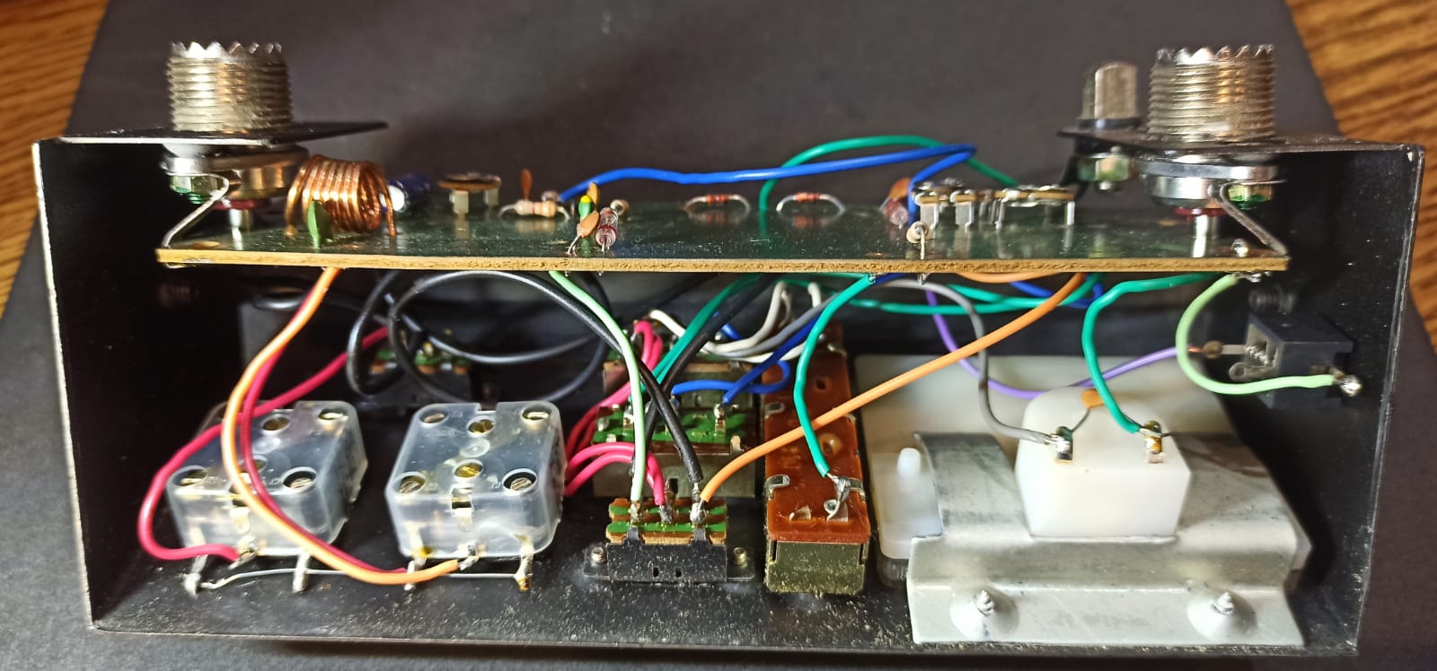

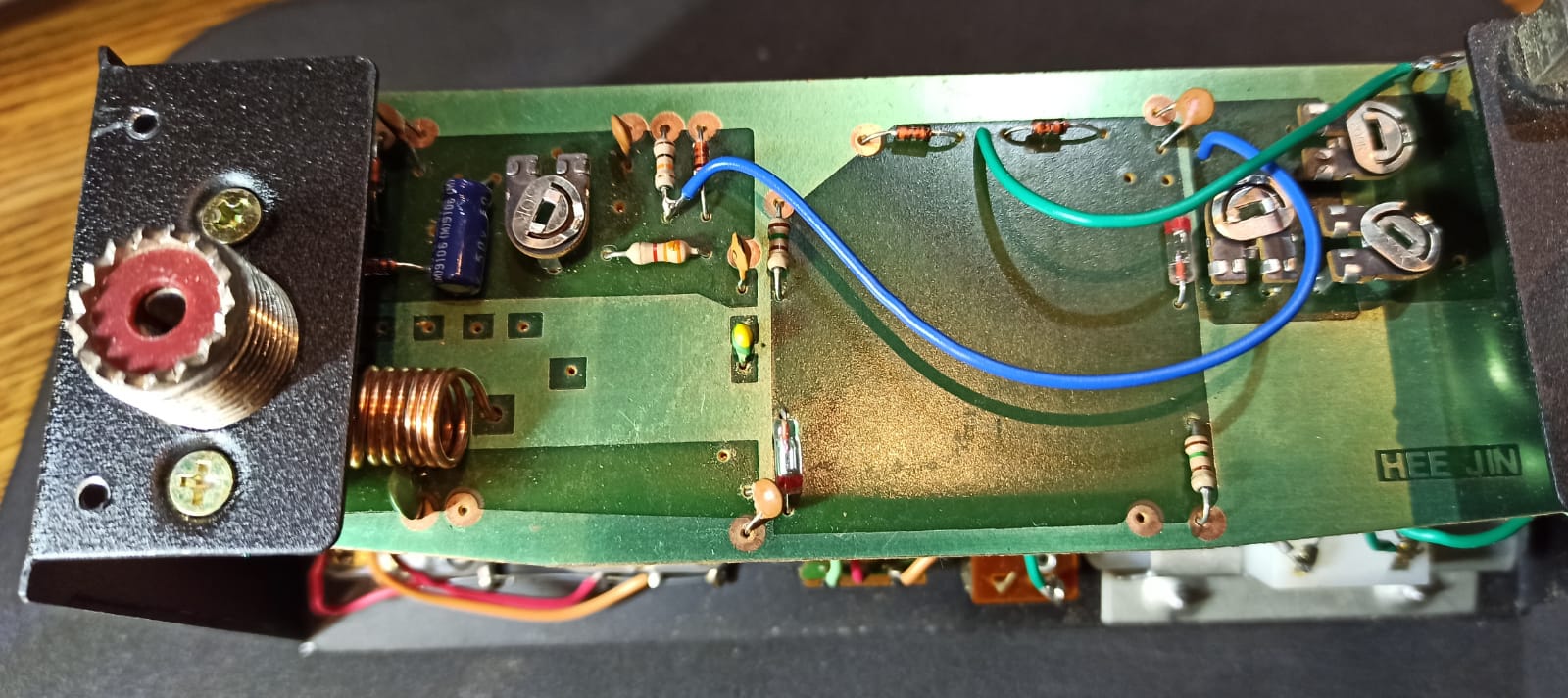

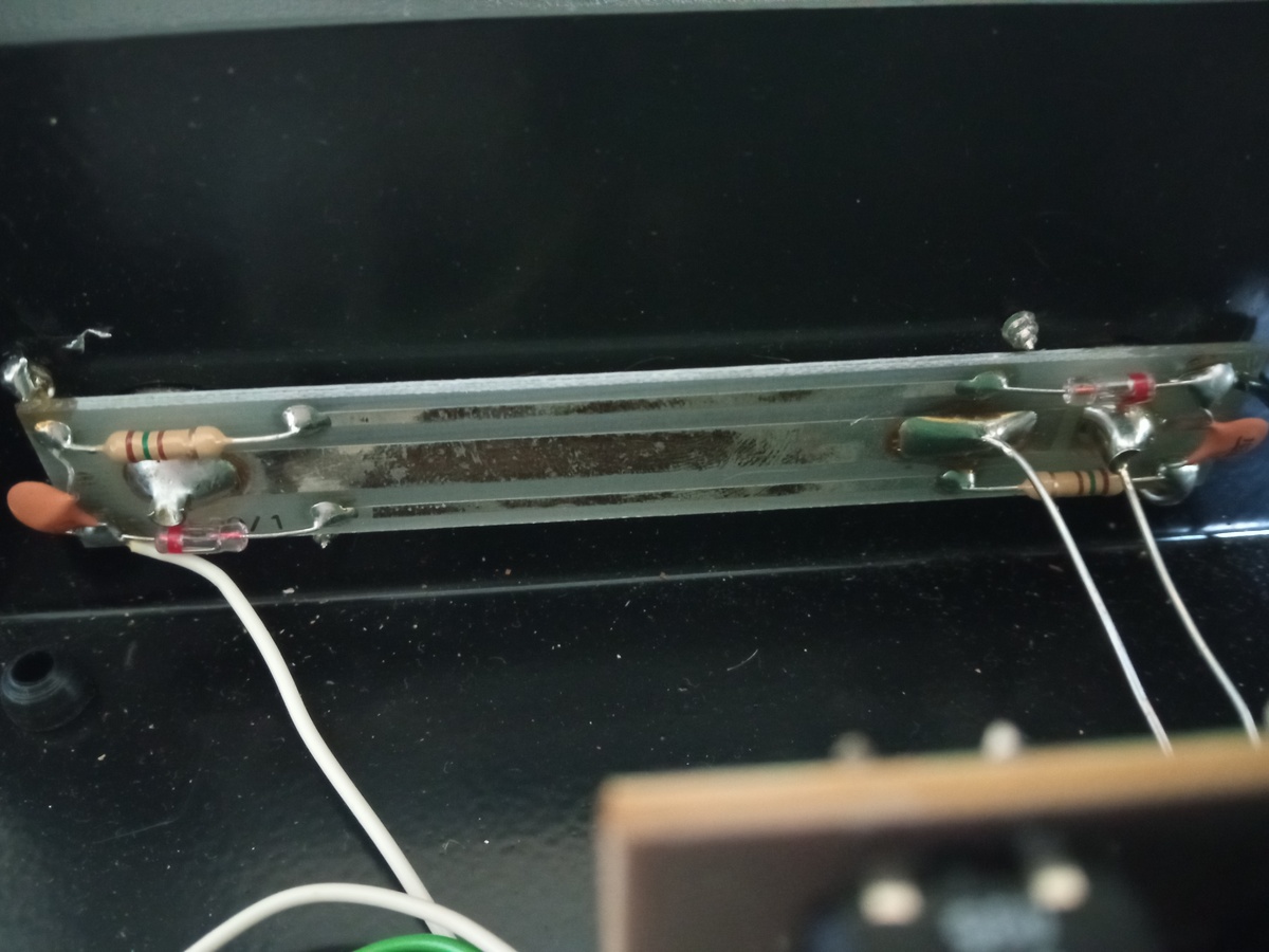

Hallo, hier für Interessenten der Innenausstattung. Ich würde sagen, sehr gut erhalten!

Al. K. schrieb: > Hallo, > hier für Interessenten der Innenausstattung. > Ich würde sagen, sehr gut erhalten! Ja, interessant wie unterschiedlich der Aufbau dann doch ist.
