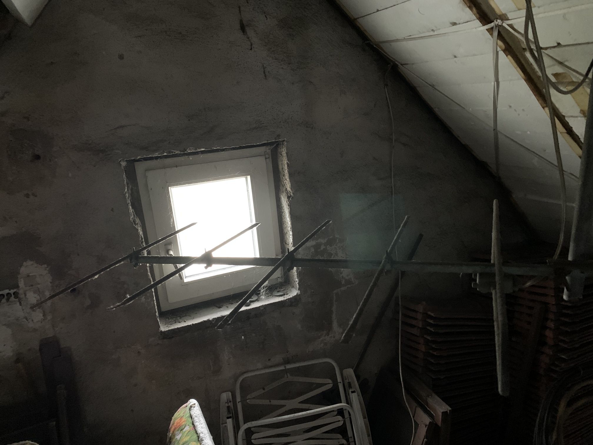

Hi
ich besitze einen kleinen Empfänger (XHDATA D-808) und würde gerne den
Kurzwellenempfang verbessern. Da ich Platz auf dem Dachboden habe und
dieser nur etwas mit Styropor verkleidet ist, dachte ich, dass ich da
oben einen Dipol oder was ähnliches spanne, ihn per Koaxialkabel in die
untere Etage führe und in die Klinkenbuchse des Geräts einspeise.
Da ich noch nie etwas mit HF zu tun hatte, habe ich ein paar Fragen.
Würde das überhaupt irgendwas bringen? Welche Länge würde sich für die
Schenkel das Dipols anbieten? Muss ich irgendwelche Abstände zu den
Dachziegeln etc. beachten? Kann ich für die Zuleitung einfach ein altes
Fernsehen oder Satellitenkabel und für den Dipol ein Lautsprecherkabel
nutzen?
Auf dem Dachboden sind noch zwei alte Antennen montiert (vermute UHF und
VHF). Die kann ich wohl nicht für mein Vorhaben nutzen?

Mein Dachboden ist gerade mal 8 Meter lang. Gibt es eine Möglichkeit
dort eine Kompromiss-Selbstbau-Antenne unterzubringen, mit der ich mir
realistisch mehrere interessante Teile des SW Spektrums anhören kann?

ich würde unter diesen Bedingungen eine T2FD-Antenne ausprobieren. 2 x
8m Lautsprecherlitze auf die Sparren getackert und als Schleife
verbunden. Speisung mit dem wohl schon vorhandenen Fernseh-Koaxkabel und
als Absorber-Widerstand ~ 400 Ohm. Balun kannst Du dir für den Empfang
sparen.
Viel Erfolg.
