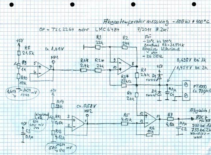

Bei Pollin gibt es einen PT1000, der bis 400°C geeignet ist. So ein Teil
verwende ich in Verbindung mit einem AVR zur Abgastemperaturmessung. Zur
Anpassung und Linearisierung dient ein 4-Fach-Op.
Soviel Aufwand ist das eigentlich nicht, aber +-1°Kelvin wird die
Schaltung nicht erreichen. Bei dieser Genauigkeit kommen beim Abgleich
selbst 0,1%-Widerstände ins "schwitzen".
Gruß  Allu

Welche Hilfen hattest du bei der Entwicklung/Dimensionierung der
Schaltung? (hat du Tips oder Links für mich? ;)
Wie genau kannst du denn messen?

Über die Ratiometrische Messung habe ich mir auch schon so meine
Gedanken gemacht. Ich würde eine Messbrücke mit einem PT1000 aufbauen
und mit einem op die Differenz verstärken, um den Messbereich des ADCs
voll nutzen zu können.
Liniarisieren würde ich mit einer lookup table.
Klingt das soweit machbar, oder habe ich da entscheidende Denkfehler?
Eingebaut ist ein Rail-to-Rail Op LMC 6484. Meine Schaltung basiert auf
http://www.umnicom.de/Elektronik/Schaltungssammlung/Temperatur/Pt1000/Pt1000.html.
Schwankungen der Betriebsspannung beeinflussen den Messwert nicht. Die
Schaltung habe ich mit 0,1% Widerständen überprüft. Zumindest damit war
der angezeigte Wert immer näher als ein Grad am errechneten Wert dran.
Ob sich aber der PT1000 auch an die Widerstandstabelle hält, weiss ich
leider nicht.
Dankeschön!
