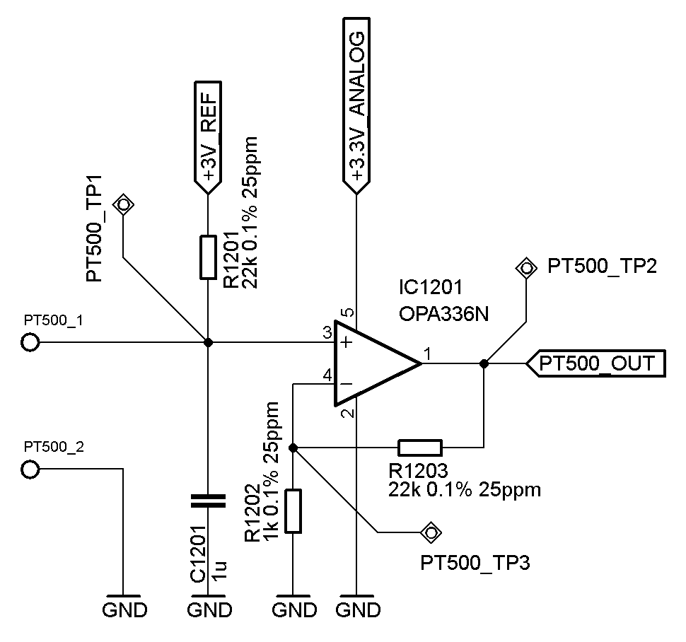

Analogwertaufbereitung vor ADC - bitte mal schauen.
Gast #2361504
Hallo Leute!
Ich habe hier die einfachst-Methode, um einen PT500-Element auszuwerten.
Vom Ausgang des OPs soll es jetzt auf den uC-internen ADC gehen.
Meine Frage ist eigentlich nur, ob ein zusätzliches RC-Glied vor dem
ADC-Eingang noch Sinn macht, oder ob es überflüssig ist?
Bei einer hohen Auflösung des AD könnte man ggf. über den Widerstand zu
AD nachdenken, denn mancher der µC internen ADs erzeugt auch Störungen
die ggf. auch den OP zurückwirken.
Einfach ist anders.
Bezüglich des Kondensators über R1203 mache ich mal einen Schnellschuss
und sage 100p.
Das lässt sich aber alles ganz wunderbar mittels Spice simulieren.
Für mich stellt sich eher die Frage, ob die ganze OP-Schaltung überhaupt
benötigt wird.
Pull-Up-Widerstand, PT500 gegen GND, Längswiderstand, dann ein Filter-C
gegen GND, je nach Einsatzgebiet noch zwei Schottky-Dioden gegen GND und
Versorgungsspannung des µC/Referenzspannung, Längswiderstand zum ADC
hin. Fertig.
Weitere Filterung mittels Software vorhalten, Look-Up-Table hinterlegen,
um auf die Temperatur zu kommen. Approximation zwischen zwei
Stützstellen, falls notwendig.
Absolut zu messen wäre mit einer Toleranz von 1K schon sehr gut gelöst.
Wenn die gesamte Kette sauber umgesetzt worden ist. Ohne Kalibrierung.
Je nach AD Wandler ist eine Verstärkung schon angebracht. Am PT500
liegen nicht mal 100 mV an. Es wäre ggf. sogar noch sinnvoll noch einen
gewissen Spannungsbetrag abzuziehen.
Bei dem recht langsamen OP und Sensor kann der Kondensator eher größer
werden, also eher was in der Größenordnung 10 nF als 100 pF.
> und sage 100p.
Wie wäre es, mal die Formel für die Grenzfrequenz eines Hochpasses zu
bemühen? Die Zeitkonstante vom Temperaturfühler ist durch die Bauart und
das Meßmedium vorgegeben, d.h. alle höheren Frequenzen im Signal sind
sowieso Rauschen, was aus dem Signal guten Gewissens herausgefilter
werden kann. Je nach Einsatzzweck, kann es sinnvoll sein, die
Grenzfrequenz noch niedriger zu wählen.
100p ist mit Sicherheit Unfug.
