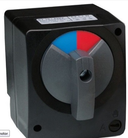

Mittel einer SPS (Simatic)habe ich für meine Heizung eine
Mischerregelung gebaut. Eigentlich relativ einfach: PT100-Sensor an der
Vorlaufleitung mist die aktuelle Temperatur und ein Mischermotor fährt
auf bzw zu und mischt damit warm und kalt.
Der Mischermotor ist 230V (auf und zu). Zuerst habe ich das ganze mit 2
Relais umgesetzt. Funktioniert gut, aber hat sehr viele Schaltspiele. Da
werde ich nicht lange freude dran haben.
Also habe ich elektron. Lastrelais genommen. (24V input / 230V
geschalten).
Es funktioniert auch, aber leider öffnen die elektron. Relais nicht
vollständig, wodurch ich auch bei nicht angesteuertem Relais ca. 20V am
Motor habe --> dieser brummt dann im Leerlauf.
So - zu meiner Frage: Was könnte man für ein elektronischer Relais
nehmen, was mit 24V DC angesteuert wird und 230V AC mit geringer
Leistung (<1A) schalten kann?
Danke schon einmal für euere Ideen....
(P.S. es gibt auch 24V Motoren, aber diese passen nicht auf meine
Mischer)

und Der Stellmotor:
Technische Daten Stellmotor:
- Laufzeit 90° 135 s
- Versorgungsspannung 230 Volt AC, 50 Hz
- Leistungsaufnahme 3,5 W
- Drehmoment 10 Nm
- Umgebungstemp. -10...+50 Grad C
- Schutzart IP 40
- Schutzklasse II
bzw. Anhang

SPS_neu schrieb:> - Leistungsaufnahme 3,5 W
Der Motor braucht 15mA, die werden beim SSR wohl schon durch den Snubber
zustande kommen. Ja ok, nicht ganz... Aber trotzdem, SSR ist hier teuer
und nutzlos.

IL410, CPC1972 oder was ähnliches wäre wohl für das Motörchen der
richtige Schalter.

SPS_neu schrieb:> SR-40 DA siehe JPG>> und Der Stellmotor:>> Technische Daten Stellmotor:> - Laufzeit 90° 135 s> - Versorgungsspannung 230 Volt AC, 50 Hz> - Leistungsaufnahme 3,5 W
Warum sollte ein 40A SSR besonders gut für ein 3.5W Motor (0.015A)
geeignet sein? Da passt was von der Größenordnung nicht zusammen ;-)
Hi
Wolfgang schrieb:> Warum sollte ein 40A SSR besonders gut für ein 3.5W Motor (0.015A)> geeignet sein? Da passt was von der Größenordnung nicht zusammen ;-)
Was allerdings noch nicht von Jedem hier gesagt wurde - es kann davon
ausgegangen werden, daß dem TO DAS mittlerweile klar wurde, daß ein
'kleineres SSR' hier wohl mit weniger Leckströmen daher kommt.

Wie funktioniert denn dein Mischer überhaupt? Auf mit Motor, zu mit
Feder? Also eigentlich ne Zweipunktregelung, mech. gedämpft?
Ich dachte eigentlich, so was wäre eher ne Proportionalregelung, die
halbwegs stationäre Zustande erreicht? Aber mit Stellmotor an/aus ist
das nicht erreichbar.
Es sit eine 3 Punktregelung: Istwert unterhalb Temoeraturbereich: Motor
öffnet, Istwert oberhalb Temperaturbereich: Motor schließt, Istwert im
Temperaturbereich: Motor aus
Da sich die Temperatur sehr langsam verändert, ist ein stationäreer
Zustand relativ leicht zu erreichen, da der Motor gepulst angesteuert
wird
