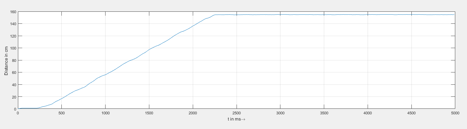

Ich habe jetzt einfach mal die Strecke als eine Art Blackbox betrachtet
und den Stellwert des FUs von 0 auf 100 gestellt. Der Ball lag zunächst
ganz rechts auf dem Förderband und habe dann für fünf Sekunden die Daten
des Sensors aufgenommen. Im Anhang habe ich mal einen Screenshot von
meiner aufgenommenen Sprungantwort angehängt. Die Daten sind mit Matlab
gefiltert worden.
Die Sprungantwort sieht für mich so aus als wenn die Strecke ein
Totzeitglied (etwa 250ms) mit einem in Reihe geschalteten I-Glied ist.
Mit meinem Halbwissen würde ich eigentlich für eine Teilstrecke, die am
Eingang Beschleunigung sieht und am Ausgang Position (ja, da lass ich
die Drehung untern Tisch fallen) immer zwei I-Glieder annehmen, wobei
dazwischen noch die Geschwindigkeit ist, die noch gedämpft wird. Wenn
ich jetzt nur die Drehung betrachte und die transversale Bewegung außer
Acht lasse, dann würde ich das selbe bzw. was ähnliches annehmen,
nämlich am Eingang Drehmoment statt Beschleunigung, am Ende der
Drehwinkel. Dazwischen die Drehrate, die ebenfalls gedämpft wird. Diese
beiden Ketten aus I-Gliedern mit Dämpfung dazwischen würde ich als
parallelgeschaltet betrachten. Dabei hat ein Zweig mehr Einfluss als der
andere. Das erkläre ich mir durch betrachtung von zwei Extremen: Stell
dir den Ball als Rolle vor, am besten sogar als "Spulenkörper", der also
über das Band hinausragt. Wenn die Räder an den Enden der Spule sehr
groß sind und da quasi eine dünne Achse auf dem Band liegt, hat man
quasi kein Drehmoment und die Achse wird sich mit dem Band bewegen. Das
andere Extrem ist eine extrem dicke Achse, das Band hat also einen
extrem langen Hebel. Die Rolle wird sich nicht horizontzal bewegen
sondern drehen.
Zusammengefasst: Zwei Zweige parallel, jeder besteht aus
I-Glied - Dämpfer - I-Glied
Wie die zusammengeführt werden müssten weiß ich auf Anhieb aber auch
nicht. Denn wenn man z.B. das Band nach rechts laufen lässt, der Ball
sich also langsam nach rechts bewegt und linksrum dreht, dann das Band
stoppt, will der Ball wegen seines horizontalen Schwunges weiter nach
rechts, wegen seines Drehschunges aber nach links. Jedenfalls erkläre
ich mir so deine lineare Kennlinie zwischen 250ms und 2250ms.
OP
Also ich bin mir ziemlich sicher, dass meine aufgenommene Sprungantwort
korrekt ist. Habe auch mal mit Matlab simuliert und komme da auf einen
ähnlichen Verlauf. Dabei habe ich aber ein paar vereinfachende Annahmen
angenommen:
1.) Motor + Getriebe -> PT1-Glied
2.) Drehzahlabhängige Position des Balles auf dem Förderband -> I-Glied
In diesem PDF auf Seite 4 ist ein ähnliches Beispiel gegeben:
http://staff.ltam.lu/feljc/school/asser/7_I-Strecken.pdf
Natürlich ist das Modell jetzt erst ein mal sehr einfach und nicht sehr
genau, aber es ist ein Anfang.
Und ich muss sagen, dass das Simulink Modell der wahren Sprungantwort
schon überraschend nah kommt.
Von der Sprungantwort her ist die Strecke integrierend. Dh man benortigt
keinen I-Anteil der Regelung, ein D und P sollte erst man genuegen. Dazu
kommt aber noch das Traegheitsmoment des Balles. Und allenfalls schleift
der Ball bei einer hohen Beschleunigung.
