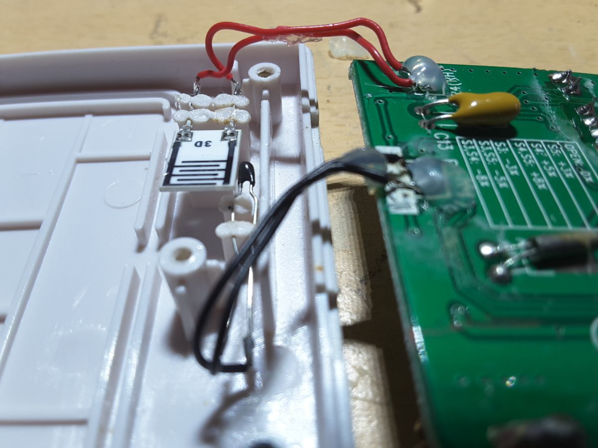

ich möchte gern die Temperatur meiner Gefriertruhe im Keller überwachen
und auf meiner Wetterstation anzeigen.
Der Außenfühler der Wetterstation funktioniert auf 868 Mhz aus dem
Keller einwandfrei.
Nun würde ich gern den eigentlichen Sensor aus dem Außenfühler ausbauen,
in die Truhe legen und mit ca. 1-2 Meter Kabel wieder mit dem
Außenfühler verbinden. Würde das funktionieren?
Ich habe keinen Schaltplan des Außenfühler gefunden und weiß deshalb
nicht was für ein Sensor da verbaut ist. Bevor ich aufmache und nachsehe
wollte ich halt gern wissen ob mein Vorhaben überhaupt möglich ist.

Da kaum anzunehmen ist, daß der Hersteller drei- oder Vier Draht RTD
(PT1000/100) Sensoren für Konsumer Produkte einsetzt, sollte nichts im
Wege stehen. Meistens werden aus Kostengründen NTC-Fühler und seltener
andere Methoden eingesetzt. Es könnte sein, daß die längere Leitung
möglicherweise (Netzbrumm) Störungen auffängt und unstabile Messwerte
verursacht.  Aber das kann man ja schnell ausforschen.

Habe so was ähnliches schon gemacht, hat funktioniert:
In den Geräten ist meist ein NTC verbaut. Das ist so eine kleine Perle.
Auslöten un kabel dran.

#5174579
Tom B. schrieb:
> Ich nehme an, dass ich auch den Sensor für die Luftfeuchte mit zwei
> verdrillten Drähten verlängern kann.
Im Prinzip ja. Allerdings wird der Feuchtesensor mechanisch empfindlich
sein und keinen direkten Kontakt mit irgendwas haben wollen. Genau
gesehen mußt du den Feuchtesensor sogar zusammen mit dem
Temperatursensor verlegen, weil nur dann der Meßwert stimmt.
Andererseits ist die Luftfeuchte in einer Kühltruhe nahe Null.

Die Sache funktioniert mit 1,5 Meter verseiltem dünnem Kupferdraht.
Allerdings habe ich nicht beachtet dass der Außenfühler nur bis -20 Grad
anzeigen kann. Alles darunter wird mit LL angezeigt und in der Truhe
sind immer -21 Grad...
Ist aber nicht ganz so schlimm. LL = alles OK.
Tom2003

Übrigens werden die Temp.sensoren in solchen Geräten oft mit Wechsel-
bzw. pulsierender Gleichspannung betrieben. Das macht die A/D-Wandlung,
also die Abfrage der Werte für den Prozessor einfacher.
Daraus ergibt sich aber, daß z.B. bei einer Verlängerung mittels einer
abgeschirmten Leitung (die ja eigentlich für Sensoren angesagt wäre) die
geänderte Kapazität den Meßwert verfälschen kann - der eigentliche
Sensor hat ja fast keine Kapazität, die Leitung aber immer.
Einer Verlagerung des Sensors sollte man daher immer erst mal testen,
z.B. mittels eines Festwiderstandes, mit dem man dann die Meßwerte mit
und ohne Leitung vergleichen kann.
