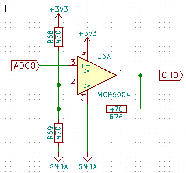

folgende Thematik:
Ich habe ADC Eingänge mit 4096 digits und 3,3V Referenz.
Die Sensoren werden aus der Referenz versorgt.
Sensoren sind NTCs und PTCS, KTY PT100 usw...
Mit Anpassung des Vorwiderstandes komme ich nicht auf den vollen ADC
Bereich.
Um den vollen ADC Bereich auszuschöpfen, habe ich nichtinvertierende OPV
mit Offset hinzugebaut. Um Verstärkung und Offset einzustellen benötige
ich 3 Widerstände, die ich auch entspr. berechnen kann. Schaltung ist
aufgebaut, funktioniert soweit.
Rechnerisch und praktisch stellt sich bei den Widerständen 10k, 4,7k und
2,2k derselbe Offset und Verstärkung ein wie wenn ich 1k, 470Ohm und
220Ohm einlöte. Wenn ich die Kennlinie aufnehme "ADC = f(R)" ist sie in
beiden
Varianten gleich.
Nun die Frage:
Sollte man eher die höheren Widerstände oder die niedrigeren nehmen?
Vor- Nachteile bzgl. Störeinstrahlung o.ä. bei einer der beiden
Varianten?
Gast #5255299
Zeig doch mal die Schaltung bzw. einen Schaltplan. Daraus sollten sich
dann Randbedingungen ableiten lassen.
Wie siehts aus mit:
- gewünschter Strombedarf
- tolerierbares Rauschen
- Genauigkeit (u.A. beeinträchtigt durch parasitäre Effekte)

Gast #5255714
die OPVs sind rail2rail MCP6004
Eigenerwärmung Sensorik ist vernachlässigbar, weil unter 1mA und nur
während der Messung eingeschaltet.
Temperaturdrift irrelevant, da bei konstant 18-24°C betrieben
Nichtlinearitäten ebenfalls irrelevant, da für jeden Sensortyp Kennlinie
ausgemessen wird
Ausgang des OPV geht direkt auf ADC Eingang - ca. 1MOhm
Die Schaltung ist diese - und siehe Anhang:
https://www.mikrocontroller.net/articles/Operationsverst%C3%A4rker-Grundschaltungen#Nichtinvertierender_Verst.C3.A4rker_mit_Offset
Der einzige Schaltungszusatz ist ein RC-Glied am OPV Eingang.
Grenzfrequenz ca. 1kHz.
Die ganze Sache ist übrigens rein privat...
Gast #5255740
Es fehlt einen Abgleich für die Input Offset Voltage.
Es fehlt ein Abgleich für den Verstärkungsfaktor, der für 12bit
Verhältnisse schon bedeutend ist.
Der Ausgang ist nicht ganz Rail2Rail (gibt's auch gar nicht), sondern
hat 25mV Abstand davon.
Und ganz ohne Rauschen wird der Chip auch nicht funktionieren.
Dann sind deine 12bit ebenfalls irrelevant. Lass den Verstärker weg und
finde dich damit ab, dass effektiv nur 10 oder 11 bit nutzbar sind. Das
ist am Ende der bessere Weg.
Gast #5255761
Kannst du erläutern? Bin bisher noch der Meinung, dass die Drift
aufgrund nahezu statischer Umgebungstemperatur nicht relevant ist und
aufgrund der Kennlinienermittlung direkt in der Schaltung alle
vorhandenen Effekte direkt kompensiert sind.
Lasse mich hier aber gerne belehren, da mein berufl. Schwerpunkt
tatsächlich nicht im Bereich Messtechnik liegt. Hatte das Thema zwar im
Studium, ist aber ne Weile her und war seitdem nicht wirklich relevant
für mich ;)
Gast #5255765
18 bis 14°C ist keine statische Temperatur. Das sind 6° Spielraum.
Multipliziert mit der Input Offset Drift von 2µV/°C und 2 wegen dem
Verstärkungsfaktor sind wir bei 24µV.
Ein bit entspricht etwa 81µV.
Ich stimme Dir daher zu, dass man die Temperatur Drift in diesem Fall
vernachlässigen kann.
