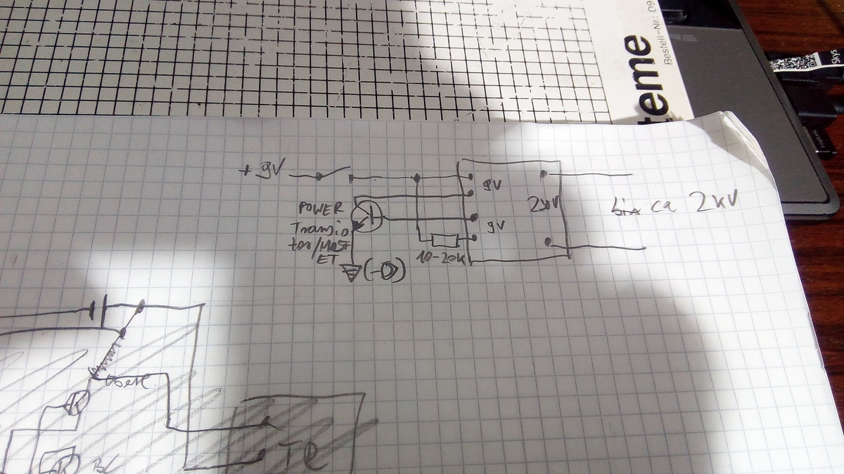

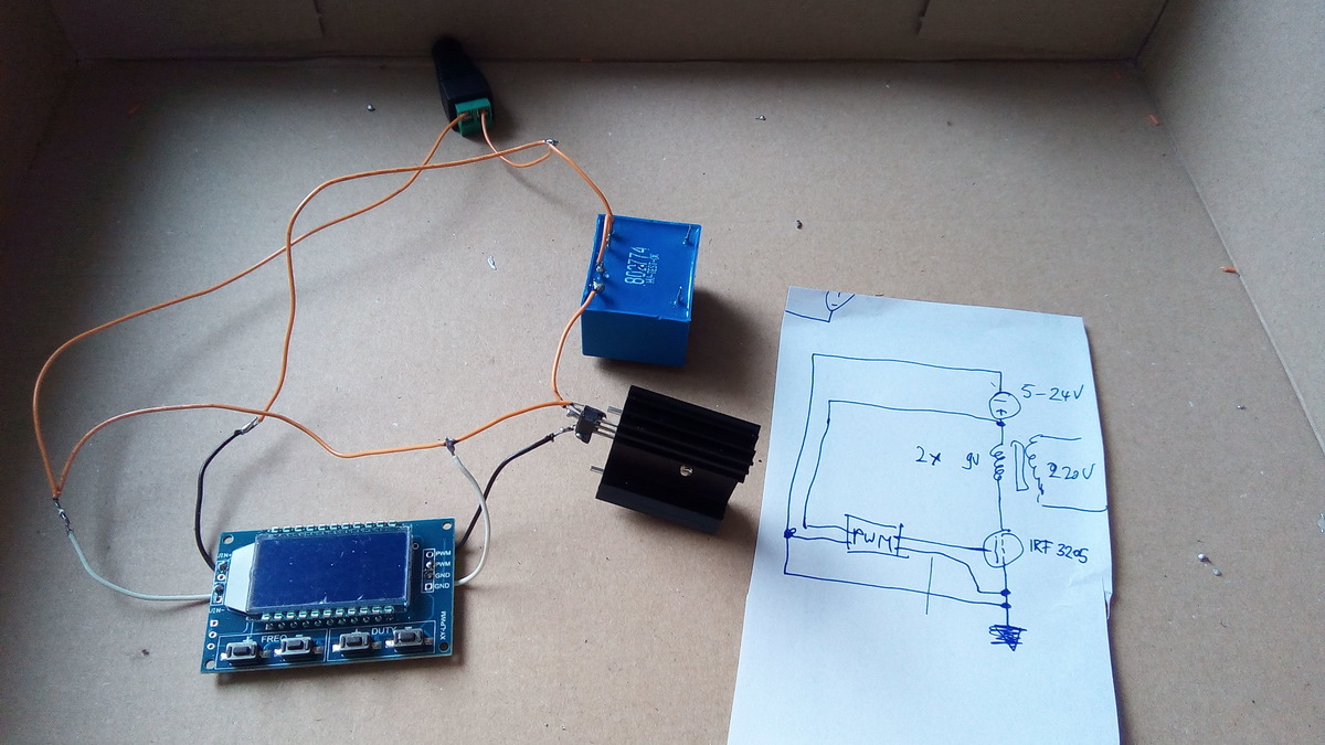

Gast #5651767

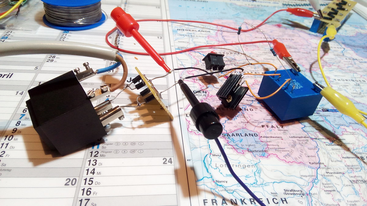

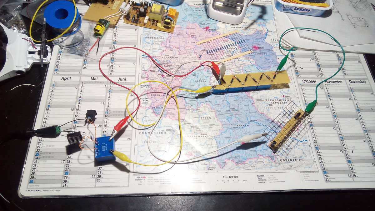

Ich habe mir schnell eine provisorische Trafo-Testschaltung
zusammengelötet und war ganz erstaunt das es auf Anhieb funktioniert.
Mit einem 5V Steckernetzteil habe ich bei 50Hz und 50% DutyCyle
paarunddreisig Volt generieren können. Mit 24V sogar 250V. Als ich dann
die zwei 9V-Wicklungen trennte und nur eine angeschlossen habe, hat mein
direkt angeschlossenes Multimeter nur noch kleine bis ganz kleine
Voltzahlen angezeigt. Bei DC muß man jetzt die Messwerte mit 30
Multiplizieren um auf die tatsächliche Voltzahl zu kommen.
Lange Rede kurzer Sinn: Habe ich mehr als 750VAC erzeugt? Das ist die
Grenze für mein 5€ Multimeter gewesen.
Gast #5651773
Kann durchaus sein.
Der springende Punkt ist, dass du den Transformator nicht mit einer
Wechselspannung ansteuerst, sondern Impulsweise mit Gleichspannung.
Jedes mal, wenn der Transistor einschaltet, lädt sich der Transformator
magnetisch auf.
Jedes mal, wenn der Transistor aus schaltet, wandelt der Transformator
das Magnetfeld wieder in Strom um. Je schneller das geht, umso höher ist
die Spannung.
Schnell geht es bei Dir deswegen, weil du den Stromfluss mit einem
Rechtecksignal (annähernd unendlich steilen Flanken) abschaltest. Dem
entgegen wirkt hier nur die parasitäre Kapazität zwischen den
Spulen-Wicklungen.
Sei Dir bewusst, dass nicht nur am Ausgang des Transformators überhöhte
Spannungs-Impulse entstehen, sondern auch auf seiner Eingangsseite. Der
Transistor verträgt nicht beliebig viel Spannung, daher ist er akut
gefährdet.

Mit einer solchen Schaltung (als Sperrwandler) erzeugte ich 2kV auf der
220/230V-Seite um bei einem älteren DMM und analogen MM den mehrere kV
Meßbereich auszuprobieren. Verwendet wurde ein Trafo aus einem alten
Radiorecorder.
#5651792
Stefanus F. schrieb:
> Der
> gefährdet.
Ist er nicht.
 Die Body-Diode ist nämlich auch eine Z-Diode, die bei etwas über 60
Volt leitend wird. Die im Trafokern gespeicherte Energie wird einfach in
Wärme umgewandelt. Da der Trafokern nicht viel Energie speichert, und
die Frequenz nur 50Hz beträgt, ist der Transistor nicht gefährdet. Zu
beachten wäre nur, daß beim Abschalten des T. immer ca. 65 Volt an der
Primärwicklung anstehen, an der Sekundärwicklung entsprechend mehr.

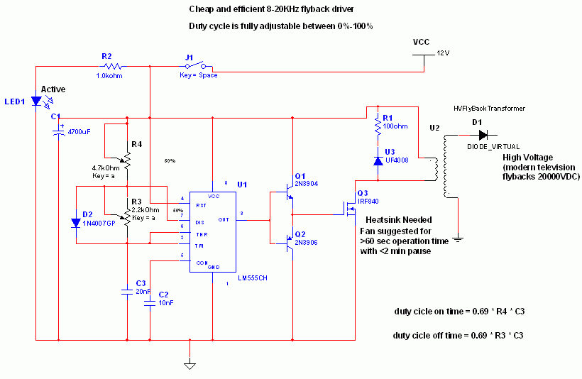

Gast #5655086
Dieses Ding ist super. Gerade eben habe ich einen Zeilentrafo daran
angeschlossen und es klappt. Das bereits ab 5 Volt's und 1,2Amp's.
(10KHz/ 50% DutyCycle und 9 Primär-Windungen mit einem blauen Kabel) Ich
nehme an das es da bereits 5-8KV sind. Das ist in etwa der Abstand
zwischen Kabel und Pin. Morgen schließe ich es direkt an die
Ionisierungelektroden.

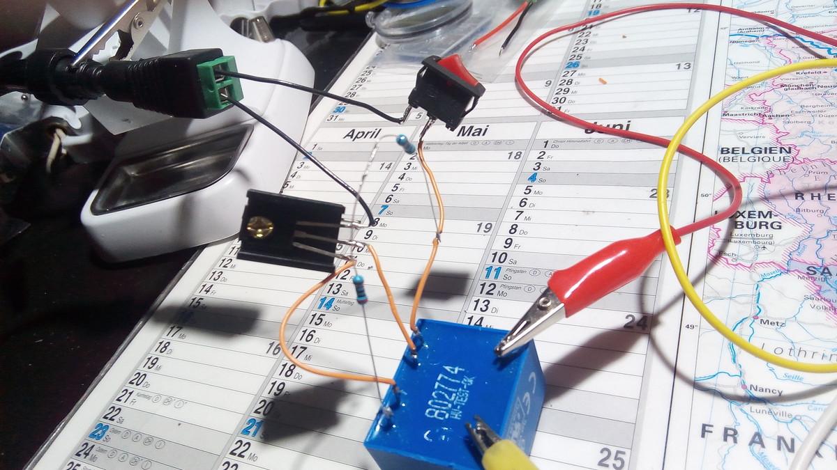

Gast #5725570
> gefährdet.
Jetzt ist es passiert. Es hat beim Rumprobieren den
Transistor/PowerMosfet überfordert. Ich habe etwas im Internet gefunden
was das beheben soll. Beispielsweise eine Diode-Widerstand-Kombi
paralell zur Primärwicklung. (siehe Bild) und zwei weitere Transistoren
die schützend vor dem Signalgeber, wie angelötet dastehen.
Würde es aber nicht ausreichen (in meinem Fall zumindest) eine 50V (das
verträgt der Mosfet)  Diode paralell und sperrend zum Mosfet zu
schalten? Diese würde im Idealfall 50V sperren und somit durch den
Transistor fließen lassen und bei Spannungen über diesem Niveau, diese
durchlassen (müssen). Wenn das nur ab und zu vorkommt, müsste das die
Diode doch aushalten können.
Gast #5725654
> Wie oft ist denn "ab und zu" und wie viel Energie steckt in den
> einzelnen Impulsen? Ich kann das nicht beurteilen.
Genau kann ich das auch nicht beantworten aber ich denke das es viel
Energie sein kann. Die Primärwicklung ist ja eigentlich ein Induktor für
den Strom und wieviel Energie ein Boost-Converter ausspucken kann ist ja
jedem Elektriker bekannt. Eigentlich ist mir nur wichtig zu wissen ob
das im Prinzip funktionieren kann. Ansonsten wäre vermutlich eine
Zenner-Diode die bessere Wahl. Habe ich aber nicht vorrätig. Außerdem
kann ich diese auch über den Duty-Cycle regeln. Bei 10 bis 20% bleibt
bei mir der Mosfet kalt und darüber wird es war bis heiß.
Gast #5725692
Daliman F. schrieb:
> Ich habe etwas im Internet gefunden was das beheben soll.
Das ist je nach Anwendung und Schaltung "etwas anderes".
Normalerweise betreibt man einen Flyback nicht von 0-100%
Duty Cycle (das ist auch gar nicht nötig für eine geregelte
V_out), sondern nur in einem bestimmten Bereich, in welchem
weder I_D noch V_DS übermäßig hoch werden können. Sonst müßte
man für z.B. 400VDCin mit wenigen Watt trotzdem einen 1200V
IGBT mit 20A Schaltstrom benutzen...
Die hier verwendete Schaltung, ein reiner Duty-Cycle-Steller,
tut das natürlich nicht - wäre daher eher zum generieren der
Steuersignale für einen Abwärtswandler gefahrlos zu benutzen.
(Wobei man allerdings einen HighSide Level-Shifter oder aber
einen anderen Schaltungstrick (LowSide Buck) benutzen müßte.)
Schon häufig wurde Dir gesagt, Du sollest erst mal minimales
theoretisches Grundwissen verinnerlichen, anstatt echt völlig
sinnlos try and error herumzumodeln.
Da ich jetzt erkenne, daß Du darauf definitiv nicht reagieren
wirst, niemals also, werde ich Dich zukünftig ignorieren.
VG

Gast #5725888
Das ist durchaus möglich, und auch mehr.
Deine Meßtechnik ist aber völlig unzureichend.
Eher kann man die Spannung an der Schlagweite der auf der
Hochspannungsseite zu ziehenden Funken abschätzen.
Dein Trafo wird solche Experimente aber nicht lange mitmachen, bis die
Isolationssschichten im Innern versagen.
Danach ist der Trafo Schrott, taugt nur noch als Briefbeschwerer.

Nicht unbedingt. Man muß nur den richtigen Printtrafo kaufen. Dieser
hier z.B.
https://www.ebay.de/itm/myrra-44380-Trafo-230V-Printtrafo-30VA-2x9V-2x1-66mA-Transformator-855816/182380499661?epid=1927022144&hash=item2a76b992cd:rk:24:pf:0&checksum=1823804996618c8ca2cca7534614a0bd6b19811e7e1f&enc=AQADAAAC4BkojIFHYtWT%2BANpG6F7t2Hken%2BLvh4rgz%2BhLS%2BRSW31Pt%2BZAjftfhnRznGRiqahx2yq1MH53DgZQuRuoVKvJjObtbBg950V9pinJY7nhFOrl8m2O2KZJQonr4vvgnnY8yiqGjGaZ2skWCU95zHJFDZswgoZwcngeR%2B2mtftpKM9M9kXaXig4mr7pBV6Zpn9Ech46SK%2BHxnsyvxz8CoMdI%2B2%2BBk1YwyD1%2FmIlflH9yYf11SDfuv5EPqJTUg7uxWQWf07X6%2BQX7q%2BwdftsNkn7VPpq7xsH9GugN3Iy5poj8Ftgne2JvFSNdNBy3JYiPnVZvDsSwTMor832PSMbtliO8CLz3iM%2BhDVb8D79tfulhkhmcNz0kxcvog5T6%2FCzuK9XuJofp72kZSjQQsLdHz%2BlpQnoHYw6wVSs%2Fuxr8qFNQxkSO6pLHkUBh0qE%2B3HH%2F5hRXPD7YBB6HgcxPQs5RLUo6RreQL0VA%2Fn%2Bsud2eYdE2%2BBPf57dMmn%2FVGfY28fGf03e2tKj5Eim%2Ba8yx9FFey5szRKuSdRvQ%2BB6eHx%2FUNFI7b%2BUZGJodfKffPdWrW8IoOfSr2GRfJ0geitZbxgzcEwpv%2F7cMxVqAJ5%2FdGHCI%2Fjg4WBpSOzvAM2qJjfBGFdv78hsKErRN8by5phwo6BYXAis8wE8nvwn6aWEtyuzVXQzbCPMKytCefpHbQV54BzKk80TXmB3%2BGyU2O52NMlz8Xm0W5JdT0Fq9vr%2Bv9DiXMG4BhfdRRJVlhH8fmY6Xhru5M2p9%2FxwB20lonKCfeQciOVQDt1%2BPDCkpzok2ErP%2B0UoBFHbNACH3aFdRlZ061zJ71mvgeKoFIREICzsISMDsHnxCVHCjyWIqzjjVobfv7WGpxrlfiKTJgjJKmm6U3ExHCmf9t2QgzaNYCSOuKWqBJjPakja79ejmMkXCAPm%2B9OQ3u424yqmxmAjbCi1FqaROtYWjQrU9MCBpJueIpnGfAcSzY%3D
ist bis zu 6KV belastbar.

Gast #5725967
Wenn man einen Printtrafo braucht, stimmt die Aussage ja...
> z.B. Ebay-Artikel Nr. 182380499661 ist bis zu 6KV belastbar.
Und ist trotzdem nicht das, was im Schaltplan genannt ist (und
was Du eigentlich bräuchtest): Ein(en) HV_Flyback_Transformer
nämlich. Aber das steht sicher nur zum Spaß dort, nicht wahr?
Offensichtlich liest (oder gar verstehst) Du die Beiträge nicht.
Angesichts Deiner abenteuerlichen Behauptungen, was gehen soll,
kann ich Dich nicht einmal ignorieren (wie ich eigentlich oben
schrieb, und auch wollte), sondern muß diesen Unsinn zum Schutz
aller dies lesenden Laien korrigieren ...
Ein "richtiger" Trafo ist völlig anders als ein Speichertrafo -
sogar, wenn Du einen 50Hz-Trafo innerhalb seiner Spezifikationen
(also ohne z.B. Durchschlagsgefahr) betreibst, ist es Unsinn.
Ein dafür gedachter Speichertrafo ((Ferrit-)Kern mit Luftspalt,
oder auch Kern aus Pulvermaterial mit "Distributed Air Gap") ist
um mehrere Größenordnungen kleiner und billiger.
Du machst einfach nur sinnlosen Quatsch, und denkst, so lernst
Du dazu. Willst nicht begreifen, daß Du echt auf dem (und zwar
dem modrigsten, naivsten, schlechtest denkbaren) Holzweg bist.
Oh, Mann...   :(

Der hat eine zugesagte Isolationsspannung von 4 kV, getestet mit 6kV,
zwischen den Wicklungen. Das heißt aber noch lange nicht, daß man eine
einzelne Wicklung mit dieser Spannung beaufschlagen darf.

Das ist mit einem 230/18V Trafo bestimmt auch sehr schwer möglich. Aber
ich werde den mal mit 32 bis 64 gepulsten DC-Volt im Dauertest
durchlaufen lassen.
Und wieso mein Mosfet jetzt kaputtging obwohl er vorher wochenlang
funktioniert hat ist mir auch klar geworden. Die einzigen Unterschiede
zu vorher waren, das ich Frequenz und DutyCycle im Betrieb verändert
habe und dabei bis 0 oder 100 ging. Trotzdem werde ich die Diode zum
Schutz einlöten. Bei der simplen Farstad-Simulation kann gut sehen das
es funktioniert. Und zwar dann, wenn man diese parallel zum Induktor
reinmalt.

#5726230
> hier z.B.
Schade, auch das hast Du falsch interpretiert. Ich denke das der
Trafo bei spätestens 500V an der 230V-Wicklung zerstört wird.

#5726261
Daliman F. schrieb:
> Beim Testen sollte man auch ein Infrarot-Thermometer zur Hand haben und
> regelmäßig die Temperatur der beteiligten Komponenten messen.
> Transistor/Mosfet und Trafo. Bei übermäßiger Hitzeentwicklung sollte man
> den DutyCycle etwas verringern.
Das bringt überhaupt nichts. Wenn die Temperatur ansteigt ist die
Wicklung schon längst durchgeschlagen. Du solltest Dir wirklich
etwas mehr Grundlagenwissen aneignen.

#5726806
> hier z.B.
Blödsinn.
Die Angabe auf dem Trafo sagt nur, das der Trafo  Isolationsprüfung
bestanden hat, die ZWISCHEN Primär- und Sekundärseite durchgeführt
wurde.
Jedoch nicht, das man auf der Windung 6kV ZUVERLÄSSIG erzeugne kann. Da
schlägt die Spannung zwishcne dne Windungslagen über.
Sorry, aber der Ansatz des TE  ist derart daneben, und der TE ist
vollkommen lernresistent.
> Zwischen Theorie und Praxis liegen Welten. Ich handhabe das so seit
> Monaten und habe dabei jeden Trafo maßlos übertaktet.
Schon mal überlegt, Deinen Namen zu tanzen?
Gast #5726952
Es kommt auch ganz auf die Impulsform an. Bei Sinus noch recht harmlos,
solange die Drahtisolation dem Versuch wohlgesinnt ist. Bei
Impulsen__|_|_|_ wirst Du dem gleichen Trafo irgendwann einen Todesstoß
versetzen, weil Du die hohe Spannung dieser Impulsform mit einem
üblichen Voltmeter gar nicht richtig messen kannst. Dafür werden
Spannungsüberschläge Leiterzüge im Multimeter zerlegen.

Mit PWM war mir die ganze Sache zu fehlerträchtig und auch kompliziert.
Also habe ich nachgedacht, Grundlagen studiert und überlegt.
Wieso kompliziert wenn's aus Simpel geht? Die
Simpel-Selbst-Schwinger-Schaltung in Verbindung mit einer achtfachen
fleischwolfschen Vermultiplizierung, spuckt wunderscho:ne 6KV aus. Wobei
wahrscheinlich etwas Widerstand fehlt denn diese Schaltung verbraucht
nur 0,2 Watt. Die dabei freigesetzten Ionen lassen sehr zu wünschen
übrig. (Bild 1)
Wer keine Netzteil besitzt kann einen weiteren 230/9V Trafo richtigrum
nehmen, einen Gleichrichter dranhängen und damit den anderen fu:ttern.
(anderes Bild)

Die Schaltung weist einen gravierenden Fehler auf, der mir erst jetzt
aufgefallen ist. PWM und Transistor müssen VOR dem Trafo installiert
werden, dann entfällt auch die Notwendigkeit von Schutz gegen
Spannungsspitzen und so, da so erst gar kene hingelagen. Folglich kann
man auch einen einfachen Transistor verwenden.

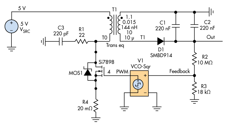

Endlich habe ich unter den etwa tausenden Vorschlägen im Internet das
richtige Flyback-Design gefunden. Mitsamt Formeln um diesen seinen
Bedürfnissen anpassen zu können. Ich komme nur nicht darauf für was der
Buchstabe N steht? Außerdem, ist es wirklich nötig die Frequenz von der
Ausgangsvoltage abhängig zu machen? Es ist dann vermutlich etwas
schankend aber für viele Zwecke immer noch ausreichend. Ich denke nicht
das man eine konstante Spannung von ca. 1KV im PC braucht.
Quelle:
https://www.electronicdesign.com/analog/take-flier-flyback-your-high-voltage-circuit-design
Gast #5736452
Harald W. schrieb:
> Ich sehe überhaupt kein N im Schaltplan. Nur ein M vor dem OS.
Im Schaltplan nicht aber auf der Internetseite, weiter unten. Das dumme
ist nur das man die Windungszahl nicht kennt. Nicht mal im Datenblatt
eines Trafos steht das. Diese Wert wird aber in den Formeln als
Einsetzungsparameter gebraucht. Ich befurchte das man den Trafo dann
selbst wickeln muß falls man alles genau berechnen will.
> Buchstabe N steht?
Mich würde eher interessieren, wo es das Bauteil V1 zu kaufen gibt.
Es wird nicht die Frequenz moduliert, sondern die Pulsbreite. Damit wird
die Energiemenge gesteuert, die in den Trafo reingeht.
Je nach Ausgangsbelastung muß das ja mal mehr und mal weniger sein, um
die Ausgangsspannung konstant zu halten.
P.S.:
V1 gibt es von Silego. Das ist eine - in Grenzen - programmierbare
analoge Schaltung. Ohne Programmierung und ohne passendes
Programmiergerät nebst Programmiersoftware geht da nix.
