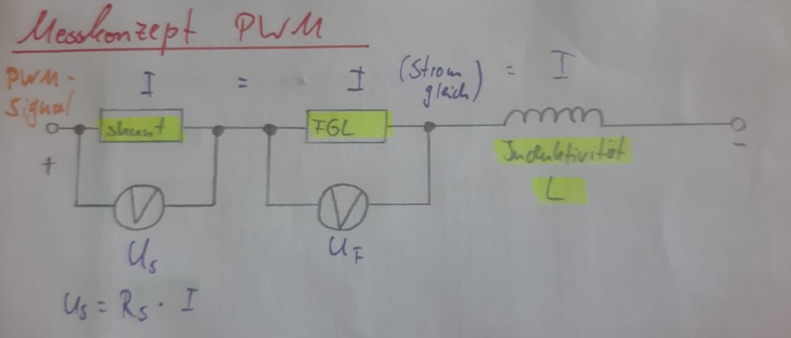

Guten Tag zusammen,
mein Name ist Christian und ich bin z.Z. damit beschäftigt meine
Masterarbeit im Rahmen eines Maschinenbaustudiums anzufertigen.
Im Zuge dessen wollen wir (mein betreuendes Unternehmen und ich)
Widerstandswerte von Lastwiderständen (es handelt sich dabei um
FGL-Drähte) ermitteln.
Der prinzipielle, rudimentäre Aufbau ist im Anhang zu sehen.
Wir wollen bei der Messung ein PWM-Signal, ausgehend von einer Beckhoff
EL2535-0005 Klemme, über die Lastwiderstände schicken und dabei die
Spannung messen (UF). So wollen wir übers Ohmsche Gesetz die
Widerstandswerte ermitteln.
Mittels eines vorgeschalteten Shunt-Widerstands soll die Stromstärke in
der Messstrecke ermittelt werden. Hierzu soll bei bekanntem Widerstand
des Shunt die abfallende Spannung gemessen werden.
Nach dem Lastwiderstand ist eine Induktivität von mind. 1mH laut
Beckhoff zwingend notwendig, um einen kontinuierlichen Stromfluss der
ohmschen Last zu gewährleisten.
Da ich im Rahmen meines Studiums auch nur bedingt Einblicke in die
Elektronik bekommen habe, stehe ich hierbei trotzdem noch vor einigen
Rätseln. In der Literatur findet man leider auch wenig zu
Widerstandsmessung mittels PWM, gerade bei rein ohmschen Verbrauchern.
--> Ist das so realisierbar, oder befinde ich mich hier auf dem Holzweg?
--> Was fehlt in dieser Schaltung noch? Ich könnte mir vorstellen, dass
evtl. auch eine Freilaufdiode etc. fehlt.
--> Wie berechnet man die notwendige Induktivität? Habe dazu noch keinen
wirklichen Ansatz gefunden.
Ich danke euch schon mal für die Mithilfe und freue mich auf
konstruktive Antworten.
VG
Christian
P.s. Wie auch die Signalausgabe, sollen alle Messungen mittels
Beckhoff-Klemmen aufgenommen werden.

Die 99€-Frage ist: Um welchen Widerstandbereich handelt es sich?
PWM ist an dieser Stelle - vor allem, wenn noch eine Spule im Spiel ist
- nicht gut.
An der Spule fällt ebenfalls Spannung ab;-) Vergiss also den Eimer für
den Spannungsabfall nicht.
Handelt es sich um Drahtgewickelte Widerstände ist ein Betrieb, mit
PWM-geregelten Strom, höchst mittelprächtig.
In einem System aus pulsmodulierter Spannung/Strom und einem Gemisch aus
ohmschen Widerständen und Induktivitäten ist die Spannungsmessung nicht
ganz einfach. Einfach so Ur1 + Ur2 + Ul ist nicht.
Falls es zur Verfügung steht würde ich ein "normales" (Labor-)Netzteil
verwenden und die Spule im Schrank lassen.
#6704539
Man könnte das PWM mittels dieser ominösen Spule glätten und den
Tastgrad so weit verändern, bis eine ref.Spannung am Prüfling anliegt.
So könnte man über den Tastgrad, ohne direkte Strommessung, den
Widerstand ermitteln!?
#6704540
Was spricht gegen eine ratiometrische Messung mit einem
Referenzwiderstand oder eine normale Konstantstromquelle?
Je nach Widerstandsbereich könnte man auch fertige Lösungen für die
Messung von NTC / PT Sensoren benutzen.
Der Ansatz über PWM (Frequenz) ist imho an dieser Stelle nicht
zielführend und macht nur Sinn, wenn man frequenzanhänge Bauteile messen
möchte, was ein Widerstand nicht ist.

Vielen Dank schon mal für die ausführlichen Antworten.
Ergänzend muss vielleicht erwähnt werden, dass ein PWM-Signal zum
Einsatz kommt, um die FGL-Drähte zu erwärmen und zu "austenitisieren"
(wobei das Material auch Spannungs-/Dehnungseigenschaften verändert).
Der Gedanke war im gleichen Atemzug dieses Signal für die
Widerstandsmessung zu nutzen.
--> Die Verwendung einer Konstantstromquelle ist als Plan B schon ins
Auge gefasst, jedoch wollte ich die Resonanz auf Plan A erstmal
abwarten.
--> Es handelt sich wie schon erwähnt um Drähte aus einer
NiTi-Legierung. Die Widerstände bewegen sich je nach Durchmesser und
Temperatur zwischen 1 - 40 Ohm. Die Durchmesser sind im Bereich 76 - 500
Mikrometer.
LG
Christian
#6704841
Wenn es um SMA Drähte geht würde ich da eher mal nach fertigen Lösungen
schauen. Sensorlose Ansteuerung wird bei denen häufiger gemacht und die
Treiber können bestimmt jenachdem alles über den Draht ausspucken was
ihr wissen wollt. Ansonsten schaut das ihr da einen anständigen PWM
Treiber oder eine fertige Konstantstromquelle nehmt, ich weiß ja nicht
was die SPS an Frequenz und Strom kann aber 1mH ist schon eine ziemlich
fette Induktivität.
Im Endeffekt ist der gezeigte Aufbau ja nichts anderes als ein
Konstantstromtreiber.
#6704851
Wenn du ein Tastverhältnis von 100% einstellen kannst ohne den Draht zu
verdampfen, dann musst du nur warten, bis die Spule vollgelaufen ist
(0V) und kannst das unbekannte R mit der Spannungsteilerformel
ausrechnen.
Wenn das nicht geht, musst schon ziemlich genau wissen, wie groß die
Toleranz an der Spule ist. Da das oft schwer ist, will man den Aufbau
vielleicht mit ein paar bekannten Referenzdrähten kalibrieren...
