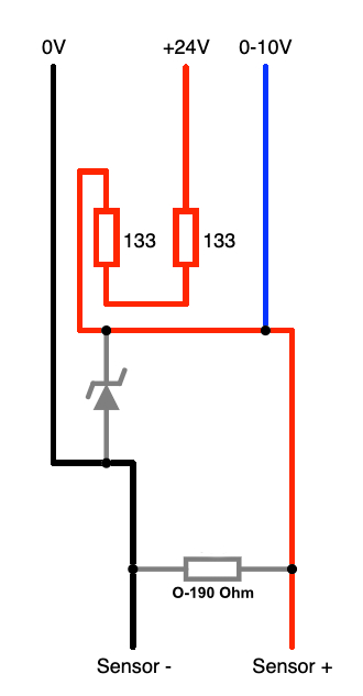

Ich Bräuchte da mal etwas Hilfe. Ich baue zz eine CNC Fräse wo auch eine
Füllstandanzeige über eine Siemens Logo! und eine HMI angezeigt werden
soll. Hierzu habe ich mir über Ebay einen sensor bestellt der ein signal
von 0-190Ohm ausgibt. leider benötige ich um das Signal verarbeiten zu
können ein 4-20mA oder ein 0-10V signal.
Meine Bisherige Lösung sah so:
Die Schaltung macht was sie soll aber leider werden die Wiederstände
recht warm.
Hatte da jemand eine andere Lösung für mich ?
Warum bestellst du dir dann so einen Sensor?
Komplizierter kann man einen Spannungsteiler wohl nicht zeichnen.
> recht warm.
ja, ja diese WIEDERstände - hoffentlich ist der ominöse Sensor darauf
ausgelegt.
Du könntest einen geringeren Strom durch deinen Sensor fließen lassen
und die Spannung mit einem einfachen OP als spannungsgesteuerten
Stromquelle in ein 4-20mA-Signal umwandeln bzw. die Spannung einfach nur
verstärken - je nach Leitungslänge und Störpotential.

Gast #7077001
Verwende einen Logo-Ausgang zum einschalten der Messung. Füllstand hört
sich nicht danach an, daß es schnell große Sprünge gibt. Also reicht:
1. Zyklus einschalten
2. Zyklus ADC abfragen
3. Zyklus ausschalten
4. 5s warten
Gast #7077018

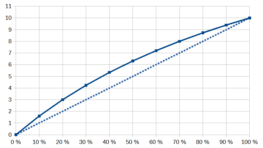

Stefan D. schrieb:
> Also laut der Schaltung brauche ich um dem wert zu erreichen
> 266 Ohm.
Die Spannung in Abhängigkeit vom Sensorwiderstand wird mit der Schaltung
schon kräftig nichtlinear, d.h. bei Sensorwert von z.B 50% des
Maximalwertes bekommst du eine Ausgangsspannung von 63% des
Maximalwertes.
Ist das für deine Anwendung noch ok?
Wie stabil sind die 24V?
Bei einem einfachen Spannungsteiler siehst du jede Schwankung der
Versorgungsspannung als scheinbare Schwankung des Messwertes, solange du
keine ratiometrische Auswertung machst.
Falls die rel. Abweichungen der Versorgungsspannung größer sind, als der
tolerierbare Fehler für deine Messwerte, ist eine KSQ der bessere Weg.
> Die 10V Zehnerdiode Habe ich verbaut
> um den Messwert nicht über 10V ansteigen zu lassen.
Hast du sichergestellt, dass die die Verlustleistung von rund 530mW
verträgt?

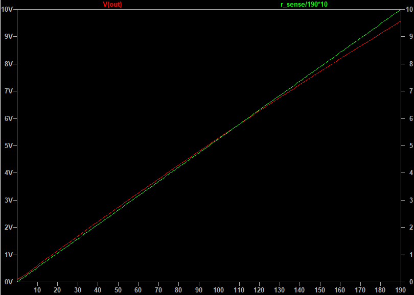

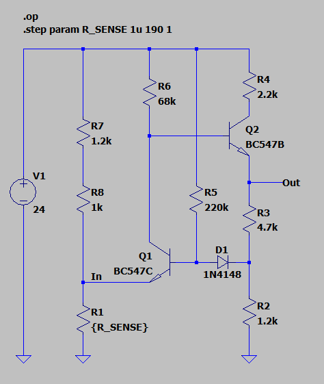

Gast #7077520
Wenn es nicht übermäßig linear sein, reichen 2 Transistoren, eine Diode
und ein paar Widerstände um den Geber zu schonen und eine akzeptables
0-10V Signal zu bekommen, siehe Anhang.
Erklärung:
  - V1 ist Deine 24V Versorgung
  - R1 ist der Geber mit 0-190 Ohm
  - R2 und R3 stellen die Verstärkung ein
  - R4 schützt vor einem versehentlichen Kurzschluss am Ausgang
  - R7 und R8 sind auf zwei Widerstände aufgeteilt, damit beide
    nicht so warm werden und bilden eine "Konstantstromquelle"
  - R5 liefert den Basisstrom für Q1
  - Q1 und D1 vergleichen die Spannung am Geber mit der geteilten
    Ausgangsspannung
  - R6 ist der Arbeitswiderstand für den Q1
  - Q2 fungiert als Impedanzwandler
Die Schaltung (bzw. das Ausgangssignal) ist natürlich von der
Versorgungsspannung abhängig. Falls die stark schwanken sollte, könntest
Du über einen zweiten 0-10V Eingang mit einem Spannungsteiler die
Versorgungsspannung messen und das Messsignal entsprechend skalieren.
Die Linearität sollte für eine einfache Füllstandmessung ausreichen und
muss je nach geometrischer Form des Behälter ja sowieso kalibriert
werden.
Man könnte natürlich auch einen Dual-Operationsverstärker und eine
Spannung- oder Stromreferenz verwenden, aber wozu, wenn es auch mit zwei
Transistoren geht die eh in der Bastelkiste rumliegen...
Viel Spaß und Erfolg!
OP #7077549
Vielen dank für die antworten, ich werde die Schaltung mal bauen. Die
Spannungsversorgung Schwankt leicht 0,5 Volt sollte aber kein Problem
darstellen.
